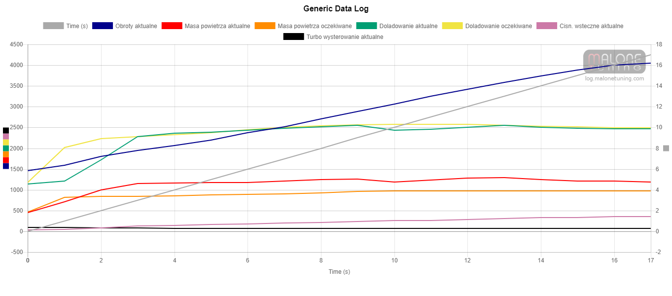

Wklejam swój log przy pełnym depnieciu. W przyszłym tyg daje dpf do prania i porównamy wykresy
Pare info co do robienia logów w btool,aby nie zaśmiecać
1 Logi wykonujemy na rozgrzanym silniku temp. minimalna 80C- 90C . Powyłączane zbędne odbiorniki (radio,podgrzewanie szyby , klima itp)
2.Wybieramy w zakładce aktualne/oczekiwane lub live data interesujące nas parametry zawsze pamiętając o umieszczeniu obrotów silnika.Nie dodawać wszystkiego bo wykres będzie mało czytelny.Najlepiej łączyć parametry np:
- obroty,doładowanie,turbo wysterowanie,masa powietrza(wykonujemy dynamicznie)
3.Logujemy na trzecim/czwartym biegu od 1400-4200 obr/min trzymając gaz wciśnięty cały czas na 100% (w podłodze) w podanym zakresie obrotów. Należy bezwzględnie pamiętać, przy próbie, o bezpieczeństwie w ruchu drogowym waszym oraz innych uczestników ruchu. Użytkownicy skrzyni automatycznej muszą się pilnować by skrzynia nie zredukowała biegu podczas wykonywania pomiaru (kickdown).
4 .Otrzymany plik ladujemy na stronie https://log.malonetuning.com/upload i dzielimy się wykresem :cool2:

Mam automat i lag wydaje mi sie naturalny max moment m47n2 to 340 Nm przy 2000...2750 obr./min i turbo pompuje w tym przedziale tyle ile wymaga ecu.Klapek nie mam ale po demontazu nie odczułem wiekszego laga i podczas jazdy tez go nie czuje samochód reaguje na gaz prawidłowo.Daje na pranie dpf wiec pewnie szybciej bedzie wstawala na czystym ,teraz mam 63 g popiołu
63g to już grubo
P.s. btool masz na ELM327 czy po kablu?
Btool po kablu i nowa aktualizacja dziala jak live data w inpie wiec mozna sprawnie zdiagnozować auto.Mam oryginalny nalot 272 tys i odliczanie dpf jes kolo 80 tys do konca czyli musiał byc resetowany jakies 120-130 tys temu,ale czy byl czyszczony tego niewiem,raczej nie po wychodzi w carpasie ze był to rok 2010-2011,a wtedy takich maszyn do czyszczenia nie bylo. Jest jeszcze nadzieje ze serwis mogł wlozyc nowke ale chyba na dpf nie jest wybijany rok produkcji.
