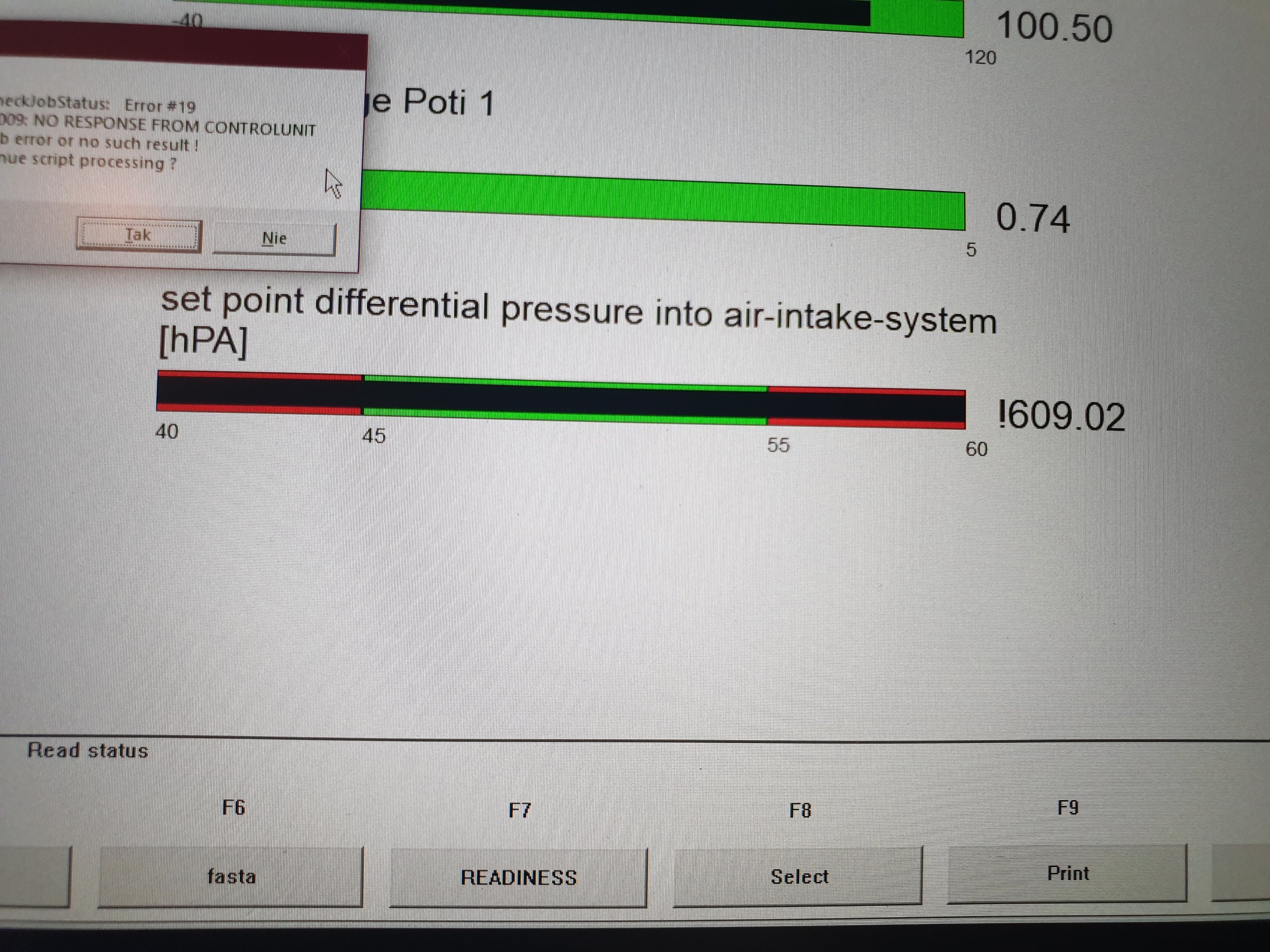

Do tego napotkałem takie dziwne wartosci przy odpalonym silniku:
Próbowałem odpiąć przepływomierz ale bez zmian
