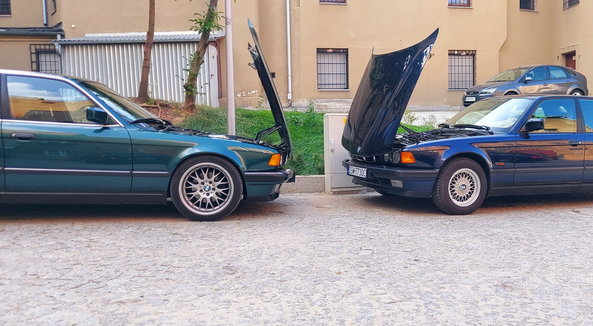

Dawno nie było zdjęcia różowego auta więc nadrabiam zaległości 😎
730i dostało nowe miejsce postojowe:

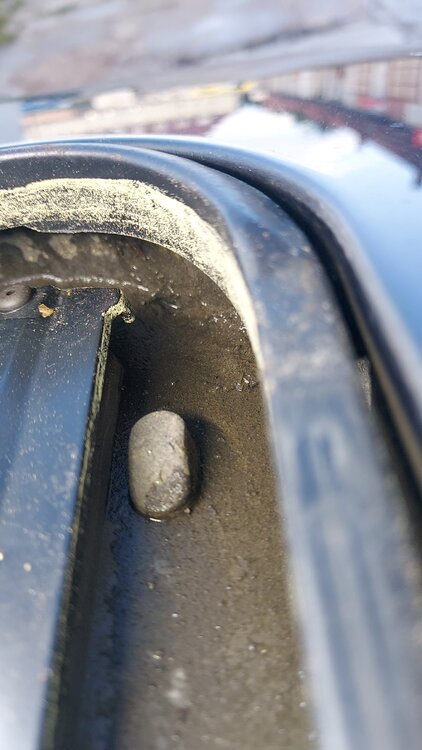

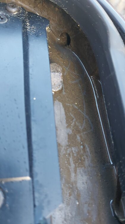

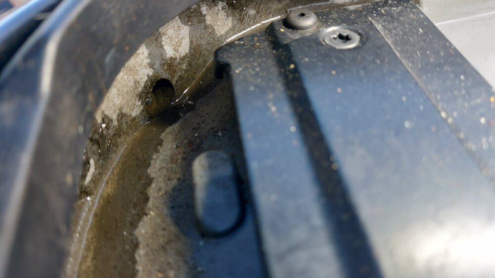

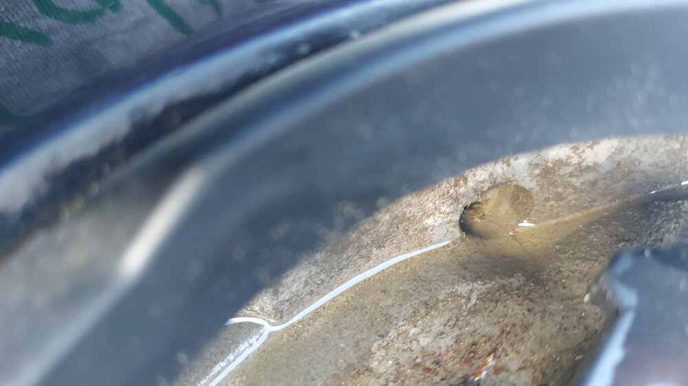

Dzisiaj blisko rok od zakupu odważyłem się pierwszy raz otworzyć szyberdach..byłem zmuszony, ponieważ po stronie pasażera pojawiła się woda po intensywnym deszczu. Miałem obawy czy na pewno uda się go później zamknąć a okazało się, że działa idealnie bez żadnych oporów 😳
Lewa strona jak widać bez uwag:
Natomiast z prawej nawet nie widać gdzie jest otwór:
Po usunięciu błota i przelaniu kilkoma litrami wody oba odpływy są drożne.

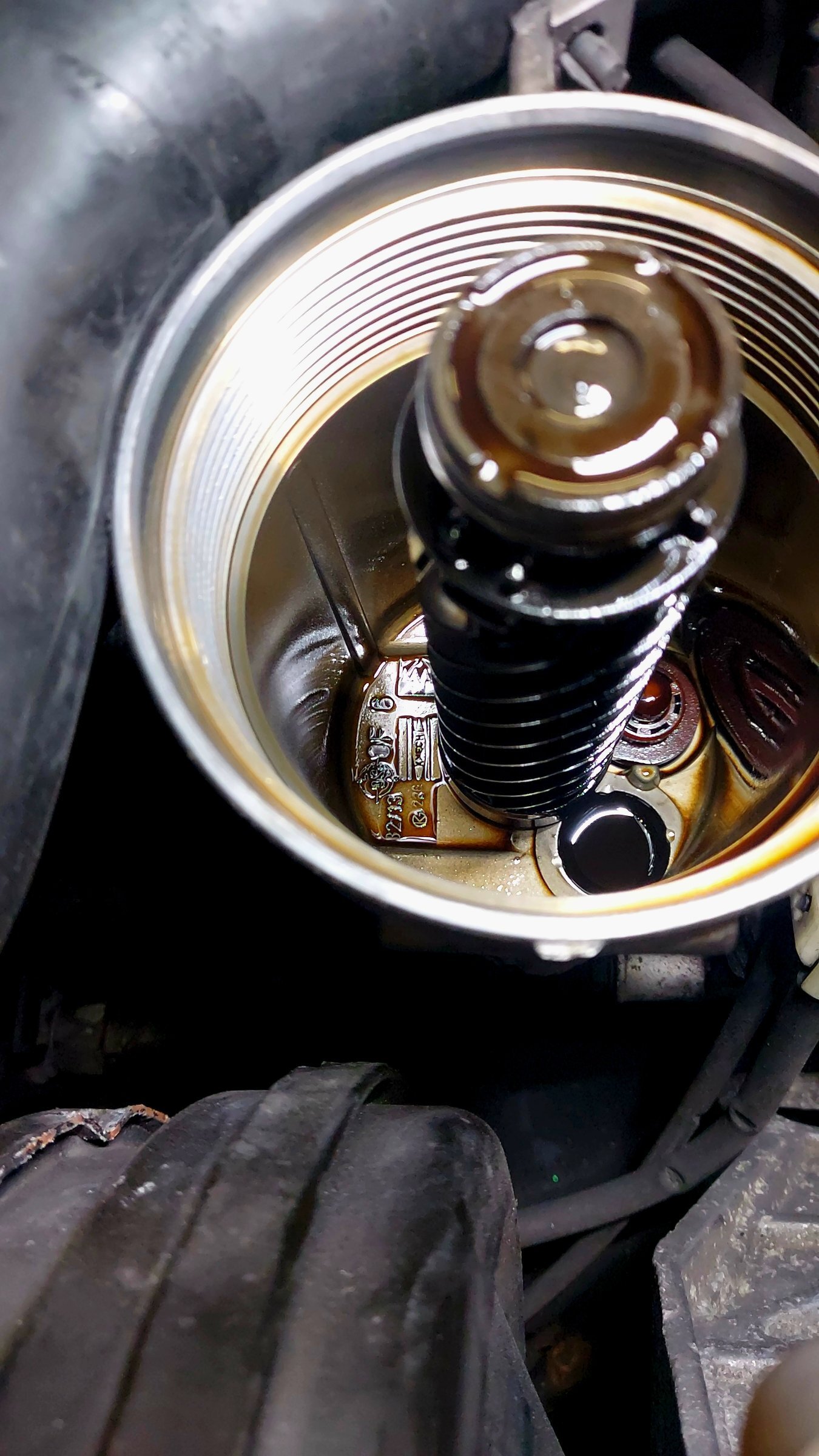

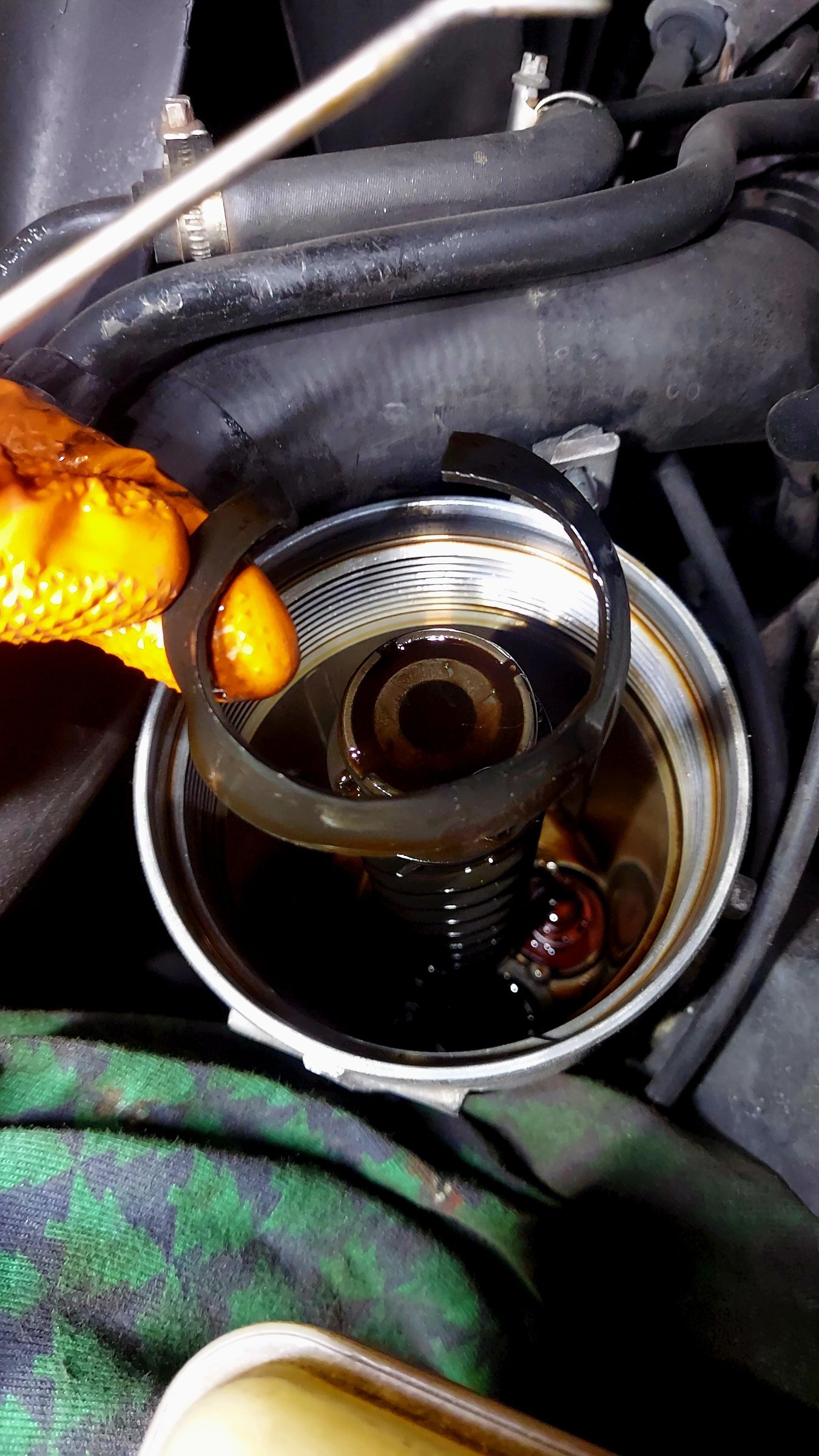

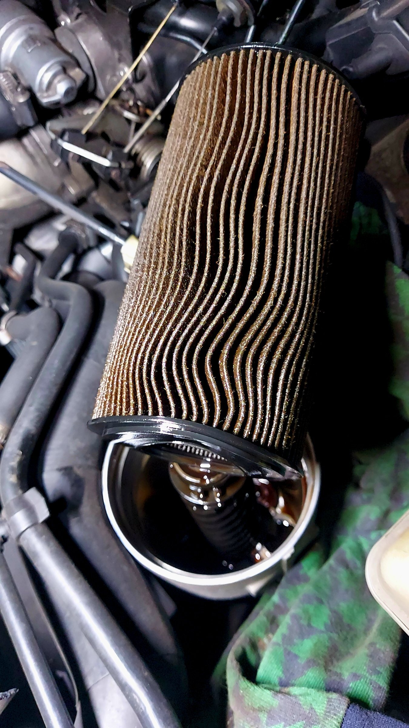

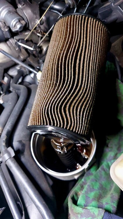

7.09.2024 miał miejsce rozszerzony serwis olejowy, filtr wyglądał średnio, poskręcało go mocno:
IMG-20240906-WA0035.thumb.jpeg.131a955f55921e96a90f4aab04e5ce02.jpegIMG-20240906-WA0039.thumb.jpeg.3efc3e09a85ce5784374364bbaa8fa4f.jpeg

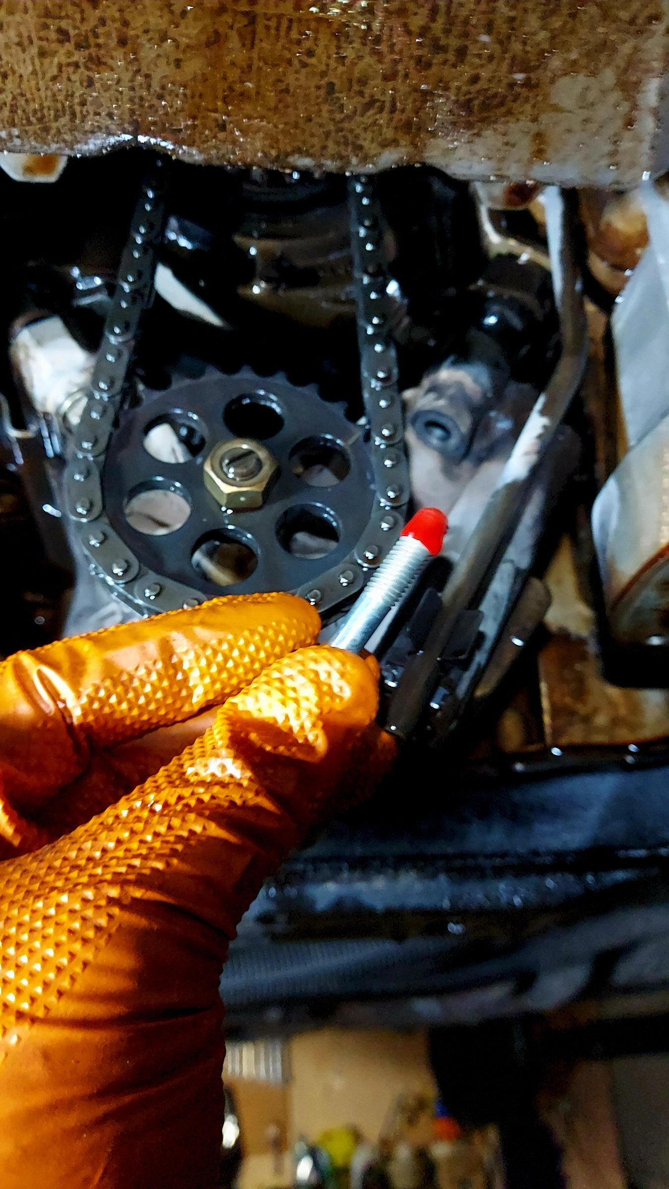

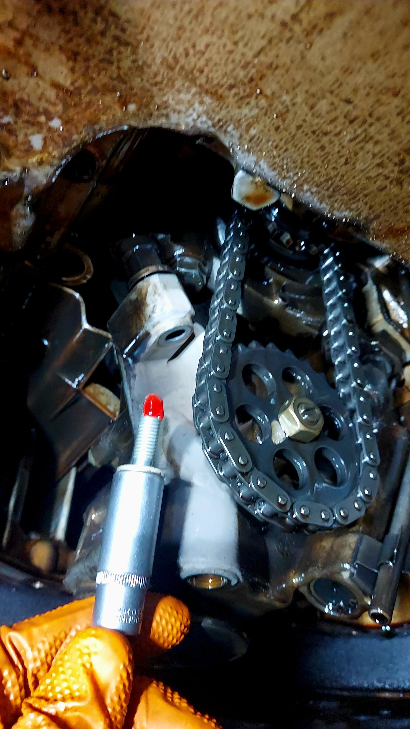

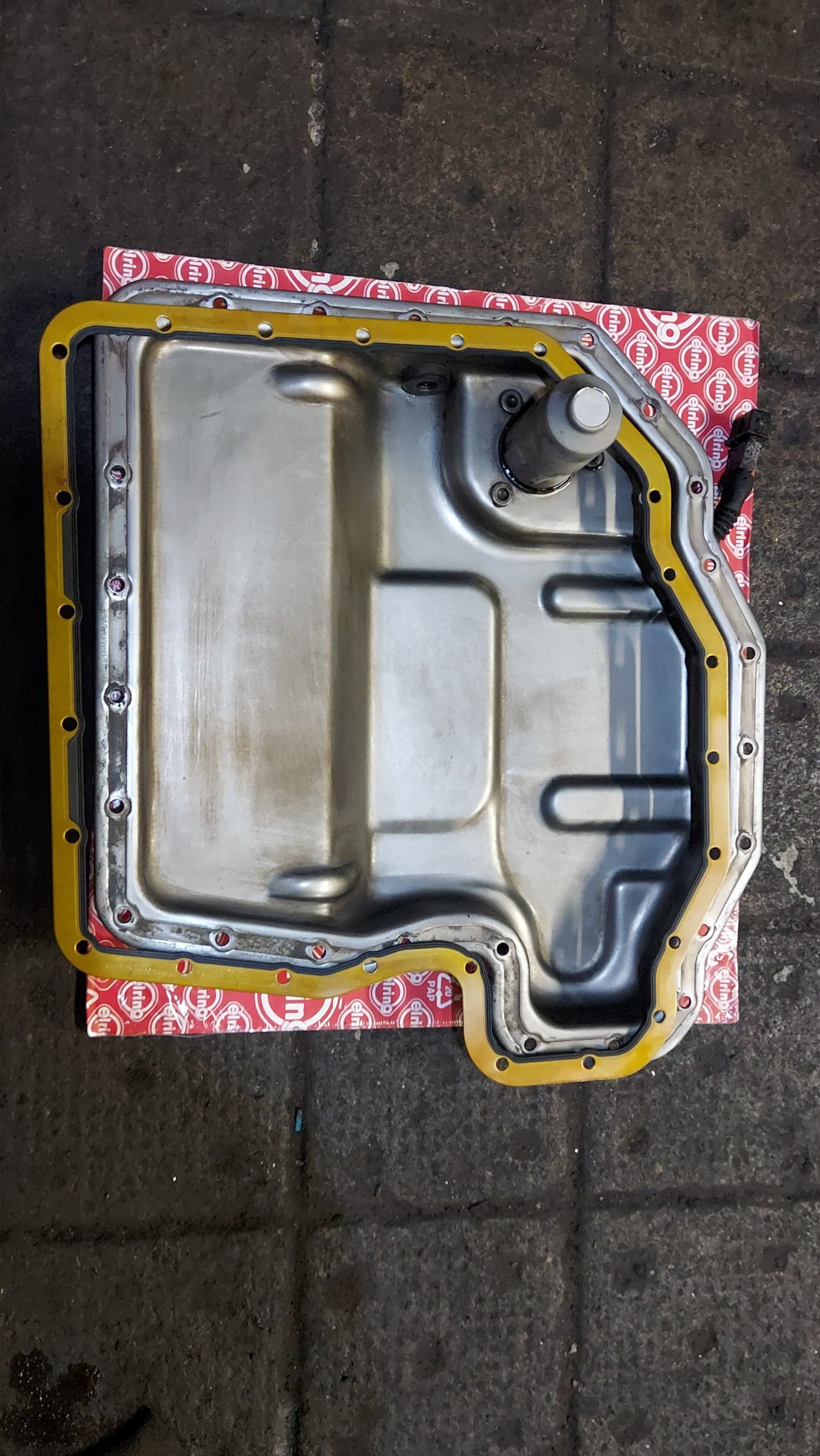

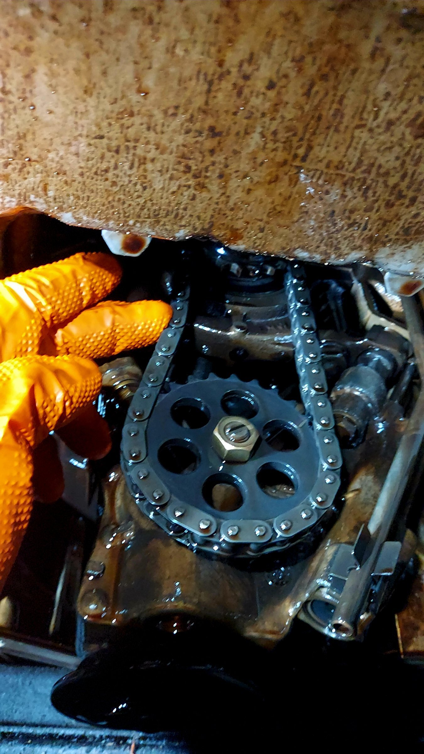

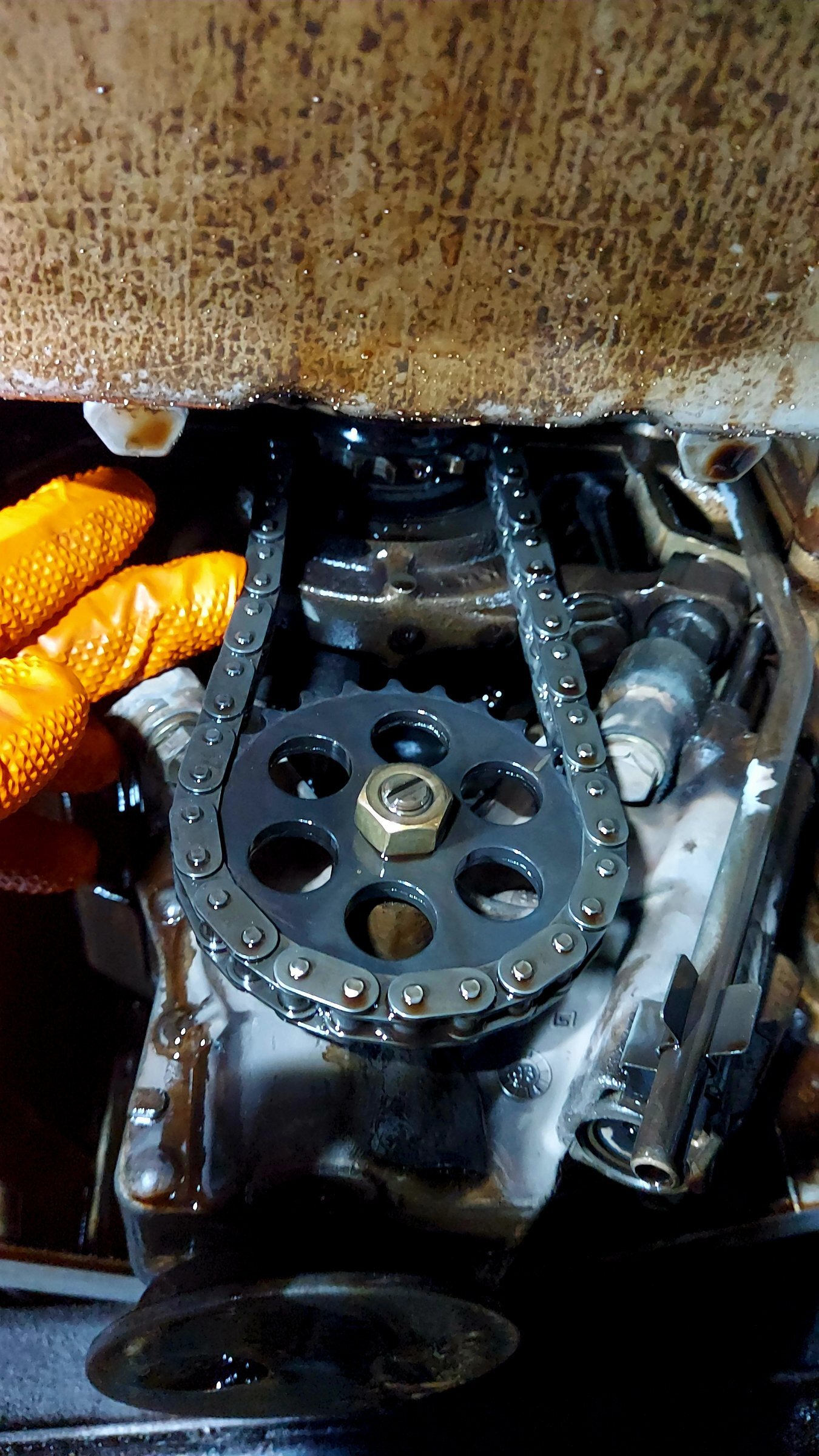

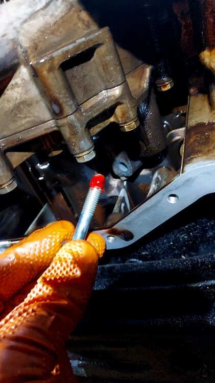

Zrzut miski i ocena naciągu łańcucha pompy oleju, bez dramatu, do lekkiej korekty, silnik bardzo czysty:
Śruby/otwory oczyszczone i skręcone na klej:
IMG-20240906-WA0045.thumb.jpeg.609ac24ca5d0b3cbbe24d81b7d0ce375.jpegIMG-20240906-WA0047.thumb.jpeg.8340ec64858ecb701bd960bec41c7cc9.jpegIMG-20240906-WA0049.thumb.jpeg.87568a93be3643d69c0816b7c2262669.jpeg
Tu już po korekcie:
Miska przygotowana:
Podstawa filtra:

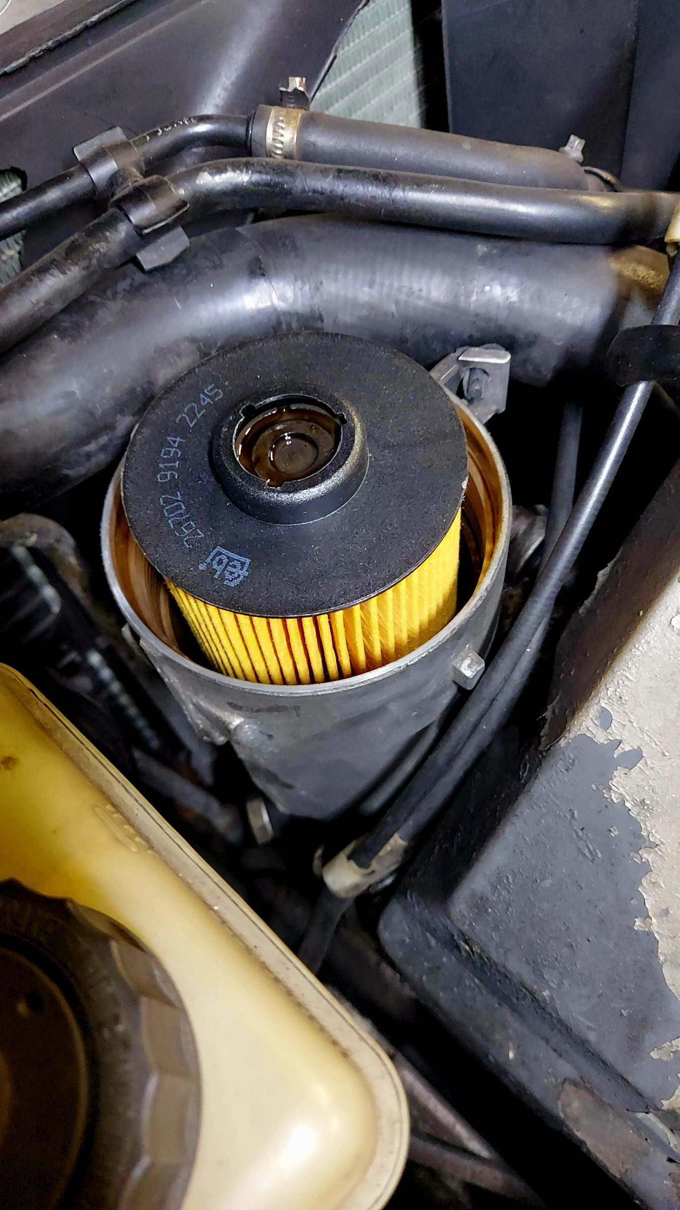

Nowy filtr oleju:

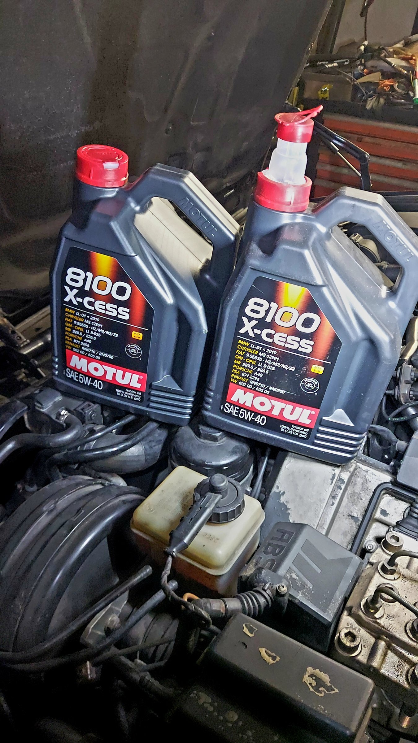

Olej:

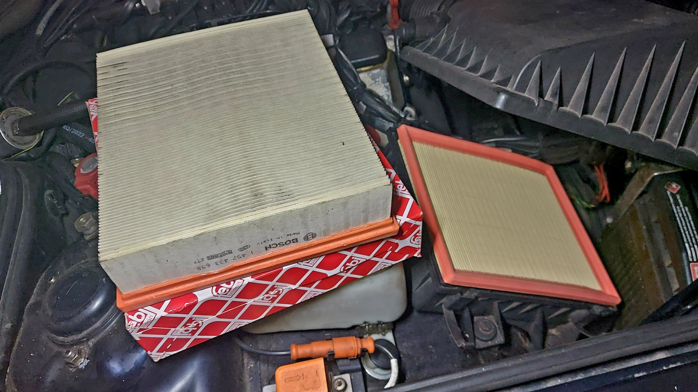

Filtr powietrza:

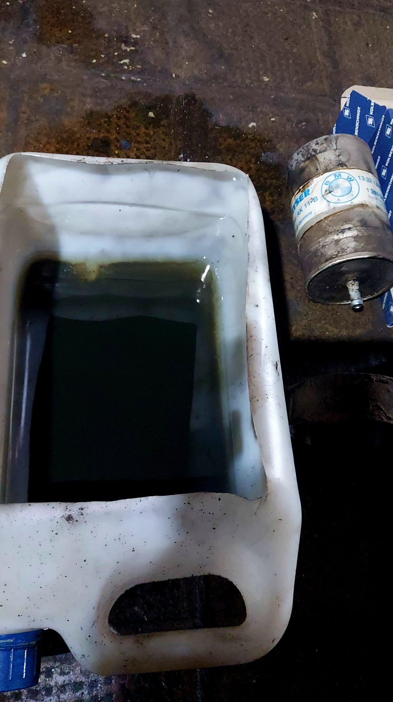

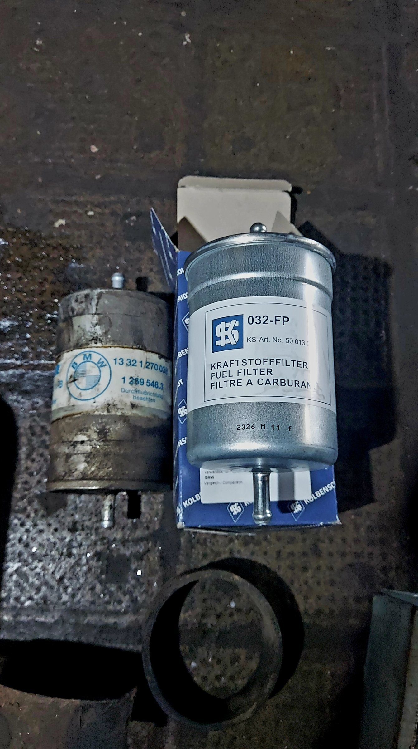

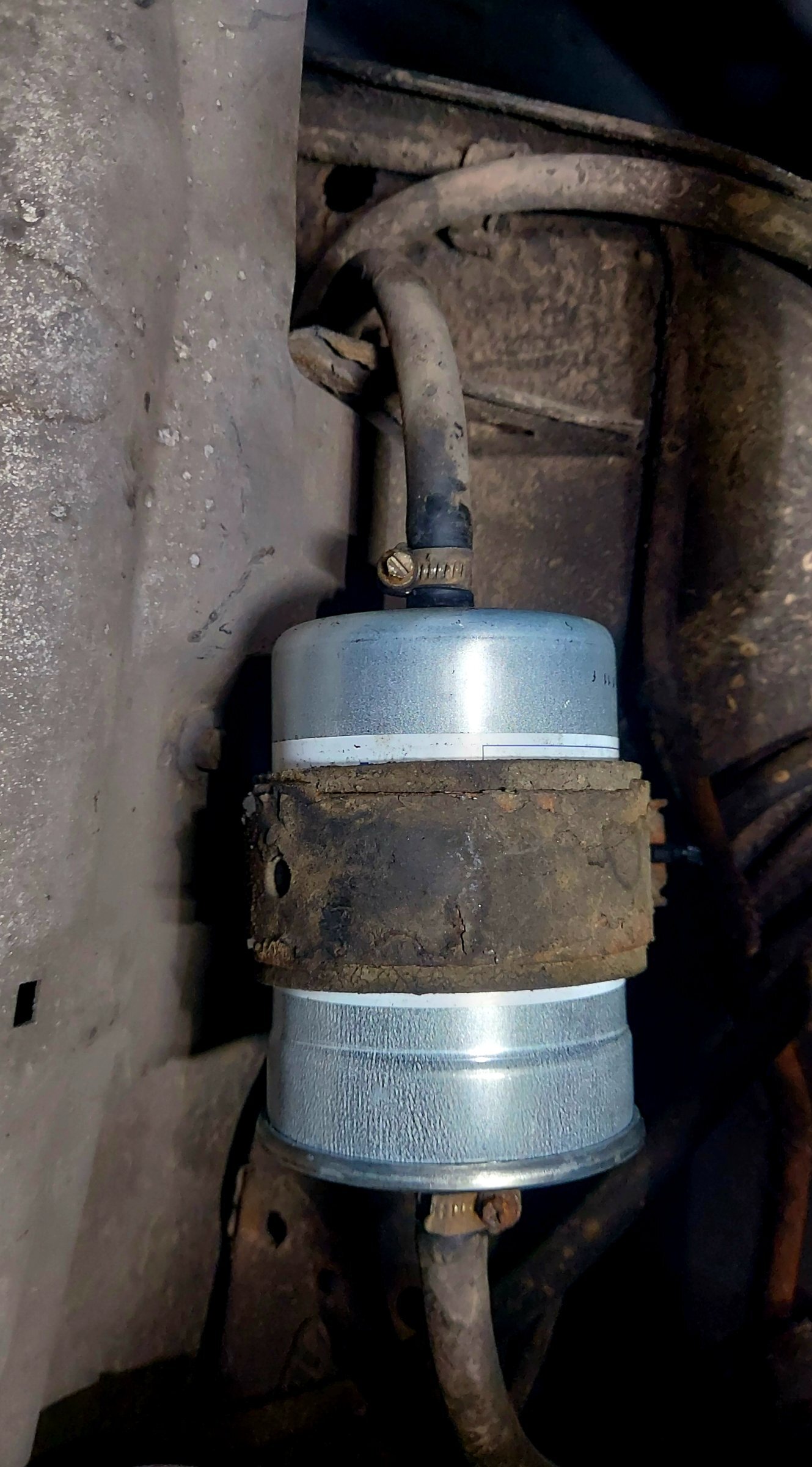

Filtr paliwa:
Po ingerencji nawet jeździ:
