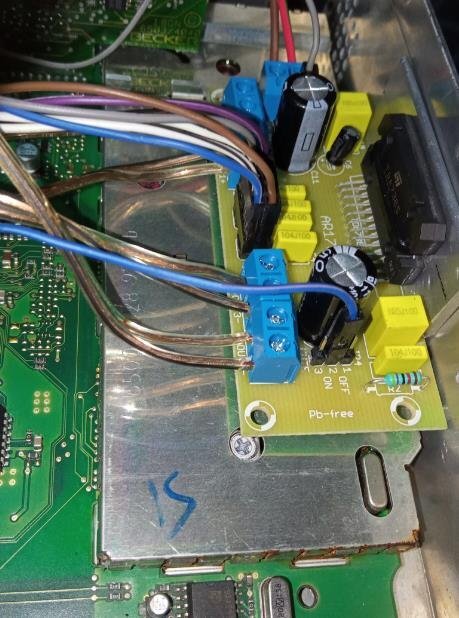

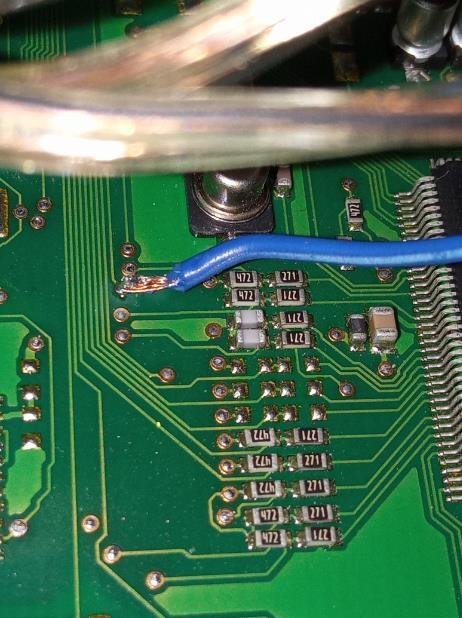

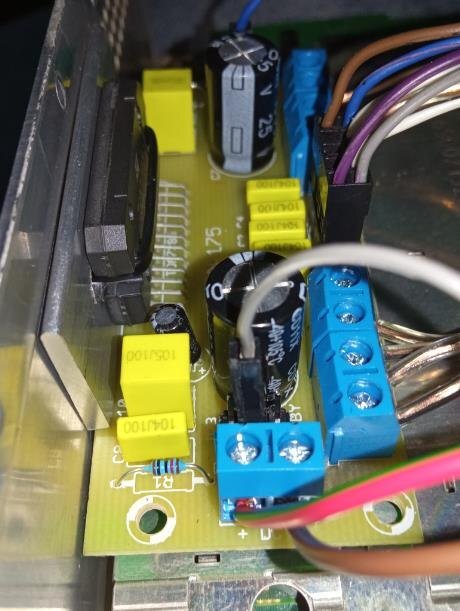

Tak jak piszesz najpierwej dioda świeci, potem miga około 2 minut i usypia, i wtedy należy ją odłączyć. Gdyby nie usypiała miałbyś problemy z akumulatorem, chociaż przy codziennej jeździe można tego nie zauważyć. Nie otwierają drzwi, nie wkładaj kluczyka do stacyjki tylko otwórz bagażnik i po około 2 minutach powinna się uśpić i wtedy ją odłącz. Jest nadzieja że to coś zmieni. Czasami po zmianie modułu np Tv dzieją się z obrazem różne rzeczy i odłączenie pomaga. Wysyłałem koledze szumrak fotki i filmiki jakie jaja miałem w aucie jak znalazłem ramkę którą wysyła wzmacniacz DSP i wysłałem programem navcoder. Na monitorze miałem DSP, mogłem wejść w jego ustawienia, ale dźwięk stał na jednym poziomie i nic się nie dało z tym zrobić ?. Dopiero odłączenie akumulatora pomogło. Dodaje fotki, opcja DSP w aucie bez fizycznego procesora. Nawet odpięcie czytnika nie pomagało żeby się tego pozbyć, dopiero odłączenie akumulatora załatwiło sprawę.
