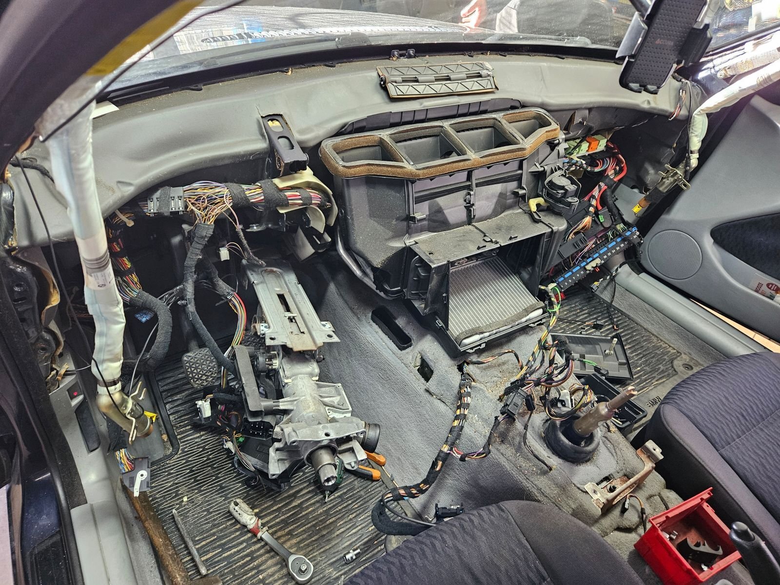

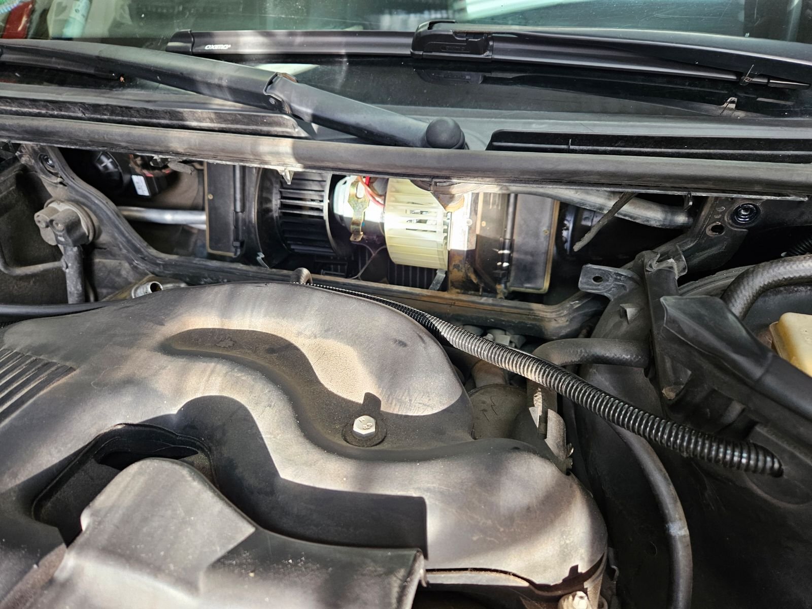

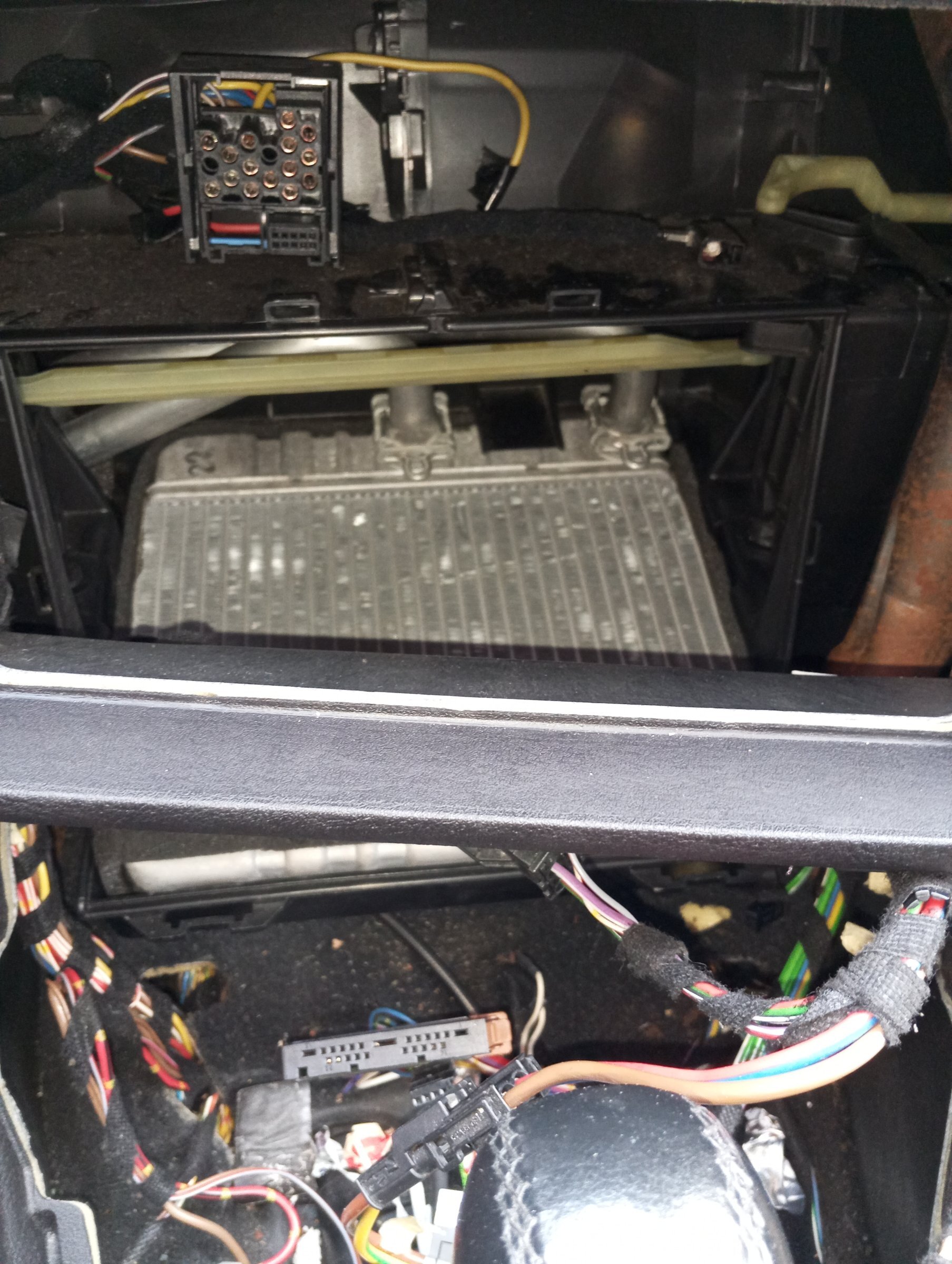

Rozebrałem przednią deskę aby dostać sie do nagrzewnicy. Trwało to prawie dwa dni. Wymieniłem nagrzewnicę i przy okazji wentylator. Wszystko jest ok. Urwałem tylko jeden zaczep bo wszystko było na śruby. Wszystko działa jak należy. Dzięki za pomoc.
Ignacy
Chciałbym jeszcze dodać, że nie wymieniałem płynu przez wiele lat. Ze starej nagrzewnicy leciał brudny gesty syf.
Ignacy
Przesyłam kilka zdjęć naprawy.
Ignacy
Gdybym wiedział ile to pracy i problemów to chyba drugi raz bym tego nie zrobił. Ale kocham mija bunię i jak ja oddać w obce i niedoświadczone ręce !
Ignacy
To się narobiłeś, da radę wymienić nagrzewnicę bez ściągania deski. Tu masz filmik, ciasno ale dużo mniej pracy bo wczoraj wymieniałem.
