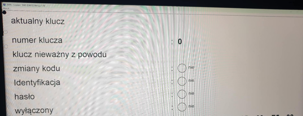

  1. A więc tak, moduł GM3 (ZKE3) podmieniony 1:1. Wersja low. HW 2.1, SW 2.3. Klucze dalej nie synchronizują. Wszystkie inne funkcje sterowane przez GM3 jak działały, tak działają. GM3 podegrany backupem przez NCS Expert, w INPA brak błędów. Doczytałem, że sam klucz może być trefny jeśli w EWS w Status, w danych klucza, miga (zmienia się) numer klucza. W moim przypadku to 0 oraz drugi klucz 1. Nic nie lata, gniazdo klucza dobrze wykrywa. Jak coś więcej znajdę to na pewno na pisze na forum.

  7. Wgrany pusty plik MAN. Powodzenie wgrania. Następnie zgrany TRC dla sprawdzenia czy wszystko OK. Jest to samo. Dalej nie można zsynchronizować kluczyka. Dla dodatkowego testu zaprogramowałem automatyczne zamykanie zamka centralnego po przekroczeniu 16km/h i funkcjonalność działa prawidłowo. Poniżej zdjęcia ekranu dla INPA EWS dla obu testowanych kluczy:

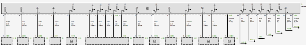

  9. Szyba cała grzeje. Antena kluczyka to tylko prostokąt w narożniku. Idzie tam osobny kabelek, znacznie cieńszy od grzewczych i radiowych. Kluczyki oryginalne, ja akurat mam wersję bez navi, fotka z WDS. Moduł diversity nie jest kodowany, to czysta elektronika.

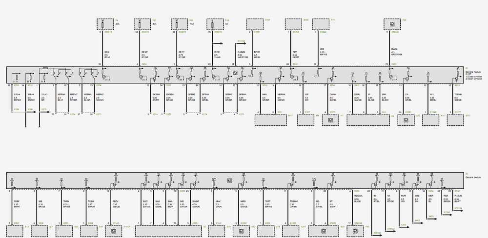

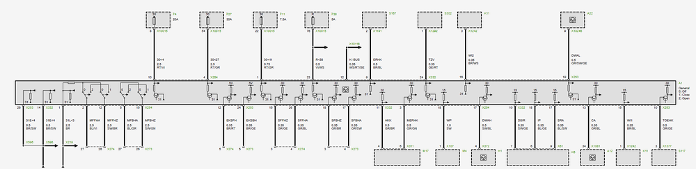

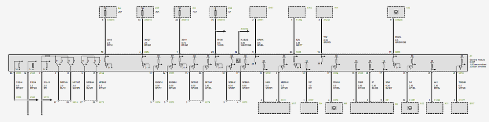

  10. Wszystkie drzwi prawidłowo sygnalizują, że są zamknięte, w tym też klapa. Kluczyki 433.92 MHz
