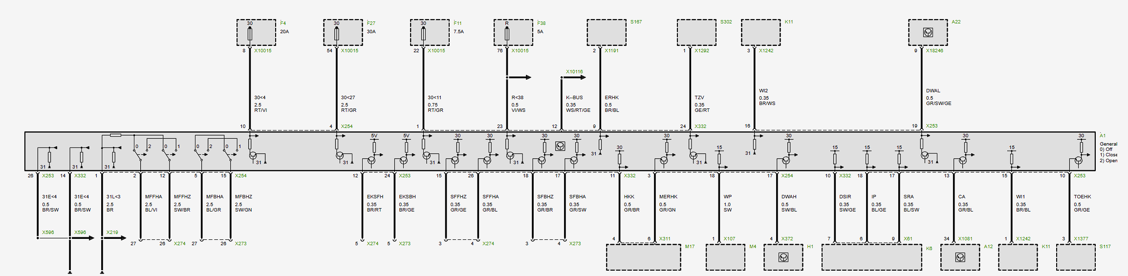

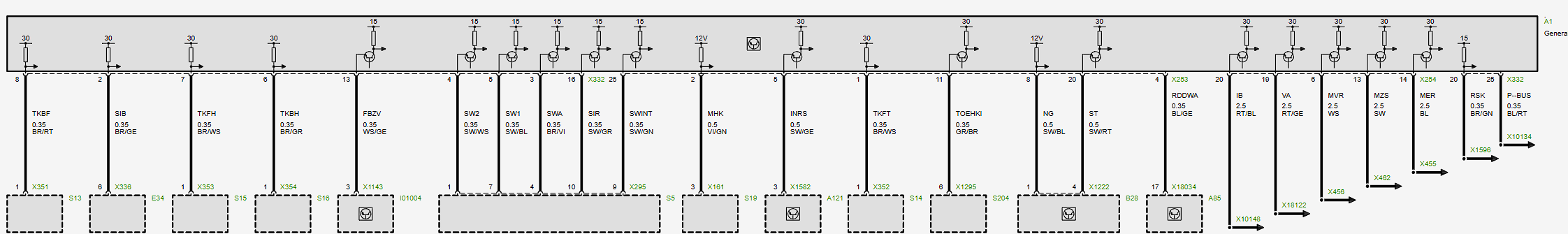

image.png.bb33060f11c8be0c65e9846ce8429394.pngimage.png.01f261364a71524076507744b76f16f8.png

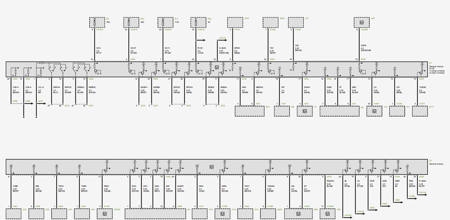

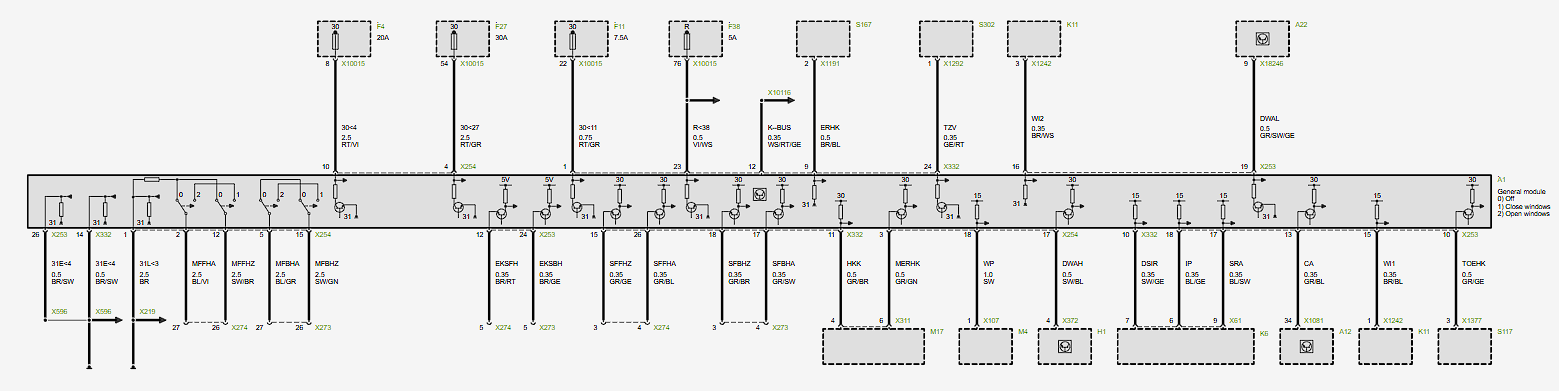

Schematy GM3:
Wszystkie ścieżki szyby grzeją? Na zdjęciu jest wzmacniacz który w większości aut nie występuje, tylko w wersji z dużą navi o ile się nie mylę. Próbowałeś przekodować moduł pustym plikiem? Nie wiem czy to coś zmieni, ale warto sprawdzić.

Szyba cała grzeje. Antena kluczyka to tylko prostokąt w narożniku. Idzie tam osobny kabelek, znacznie cieńszy od grzewczych i radiowych. Kluczyki oryginalne, ja akurat mam wersję bez navi, fotka z WDS. Moduł diversity nie jest kodowany, to czysta elektronika.

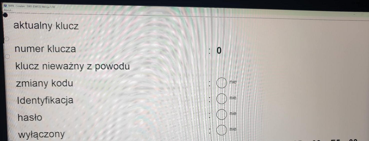

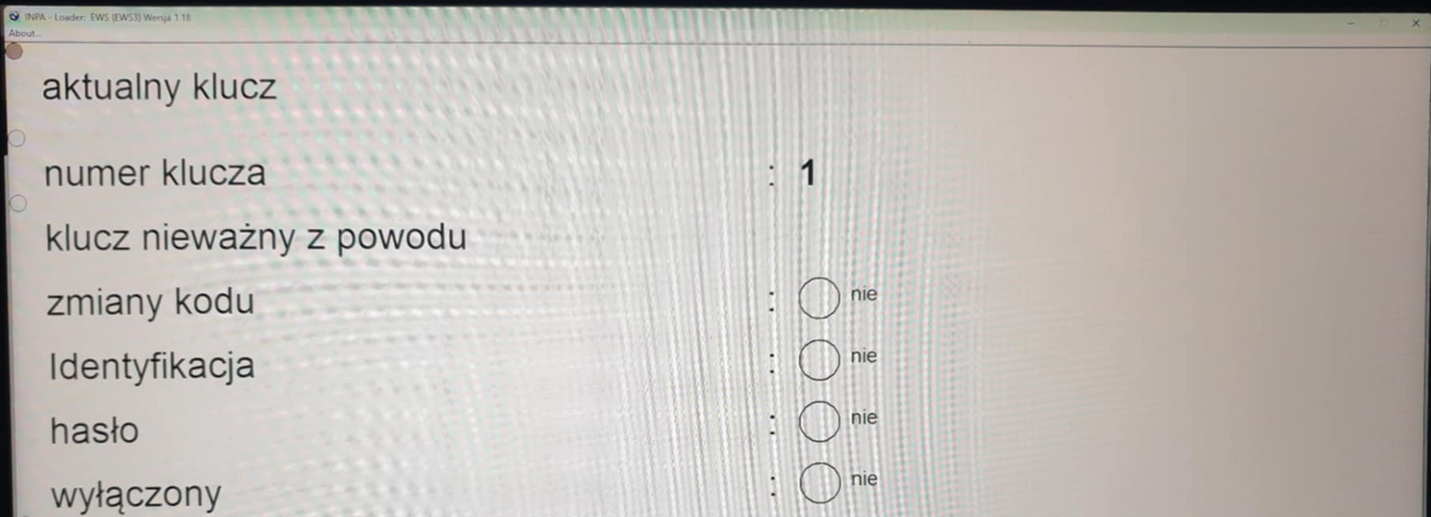

Poniżej zdjęcia ekranu dla INPA EWS dla obu testowanych kluczy:
Tak, w obu 3,2V, plus flipperem testowany sygnał i na oscyloskopie sprawdzałem aktywność modułu diversity po klikaniu kluczyków.

Doczytałem, że sam klucz może być trefny jeśli w EWS w Status, w danych klucza, miga (zmienia się) numer klucza. W moim przypadku to 0 oraz drugi klucz 1. Nic nie lata, gniazdo klucza dobrze wykrywa.
