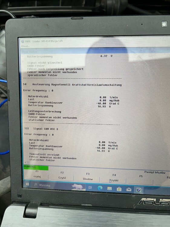

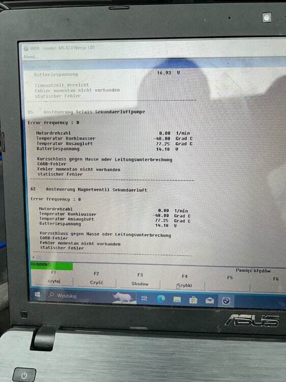

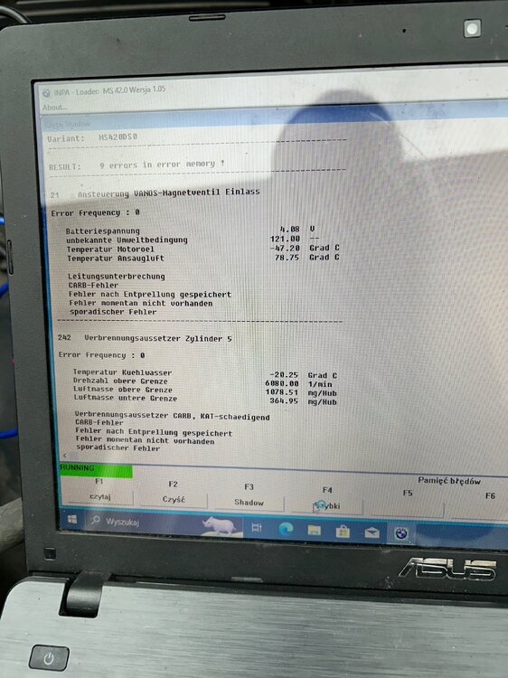

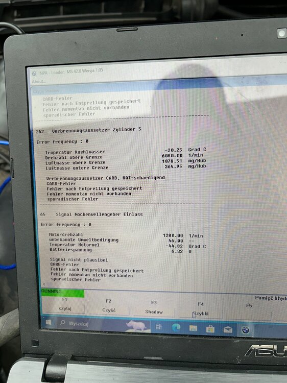

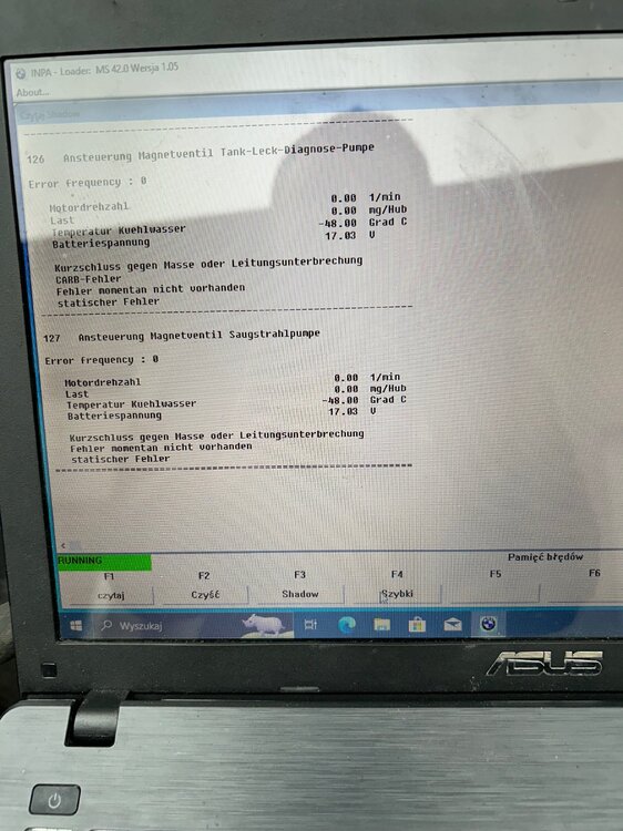

Mnie się wydaje że to są wtrysko od benzyny ale wyślę Ci zdjęcie
