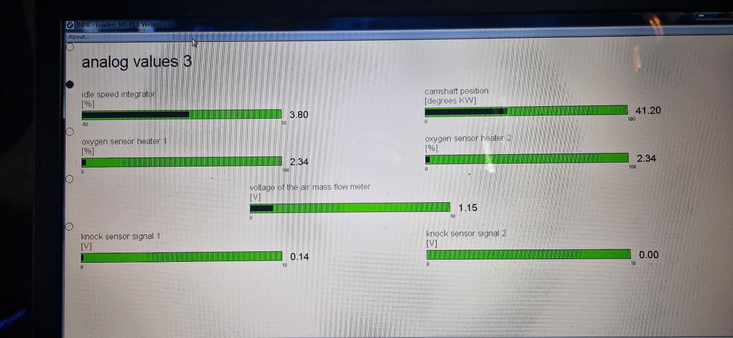

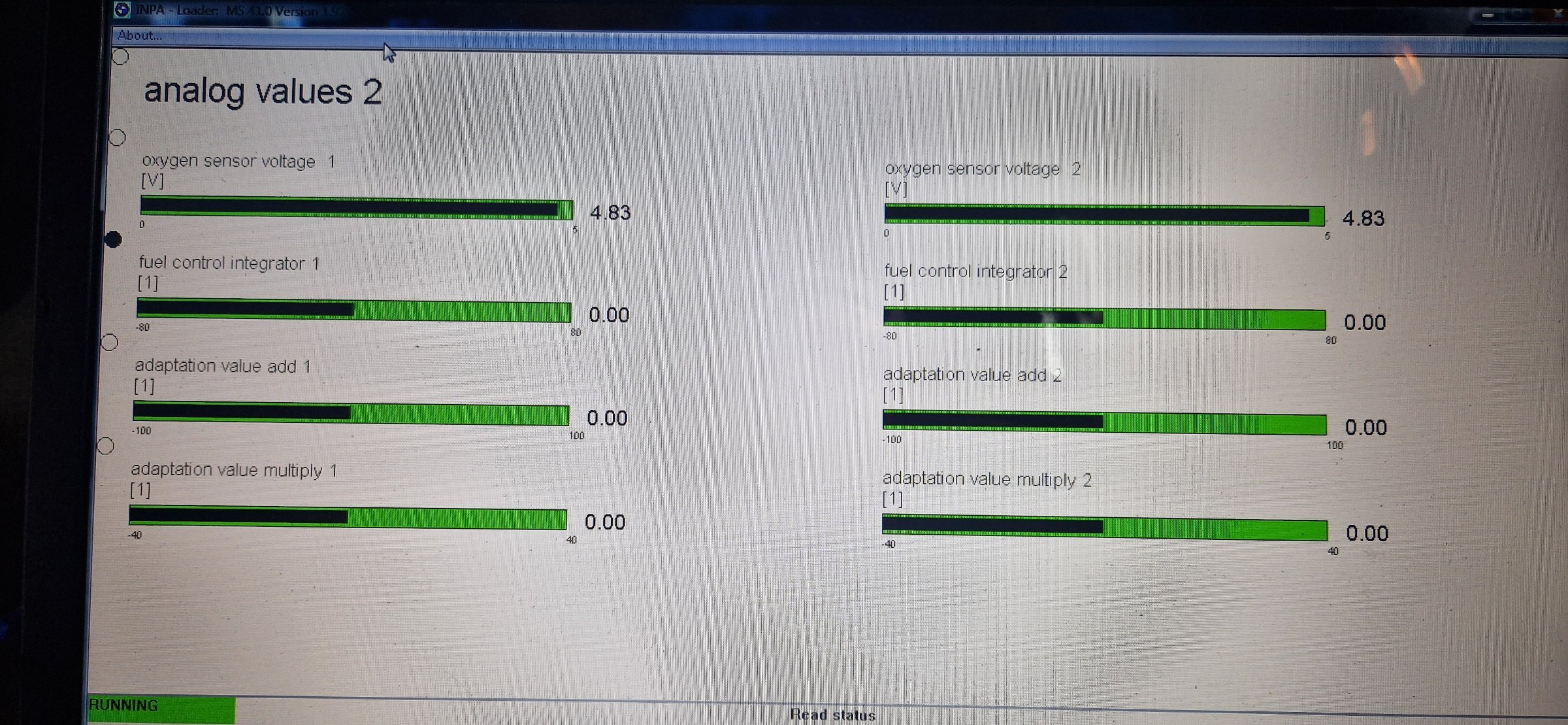

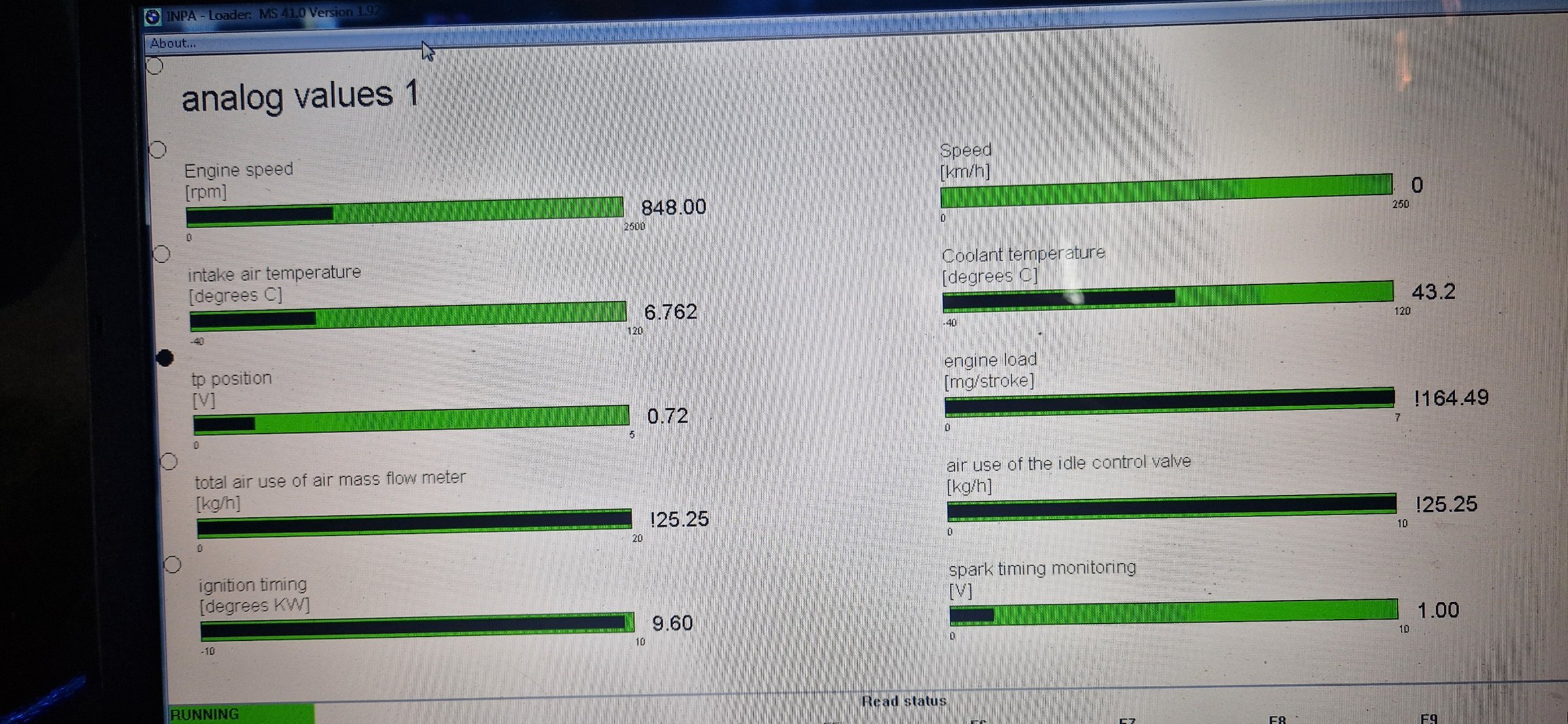

Podepnij pod inpe i pokaż wartość vanosa na wolnych obrotach.
oki, jutro podepnę i wezmę wstawię
Wstawiam zdjęcia z pomiarów, dodam że wszystkie parametry które widać, są na postoju.
Źle ustawiony vanos, dlatego 25kg powietrza na wolnych obrotach. Ustaw porządnie rozrząd i wszystko wróci do normy.
