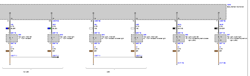

Lampa Moduł BMW 5 F10 BI-XENON SKRĘT
Na razie to nawet nie zostala przeprowadzona proba adaptacji Ista wiec w ogole jest rozmowa o niczym. :)

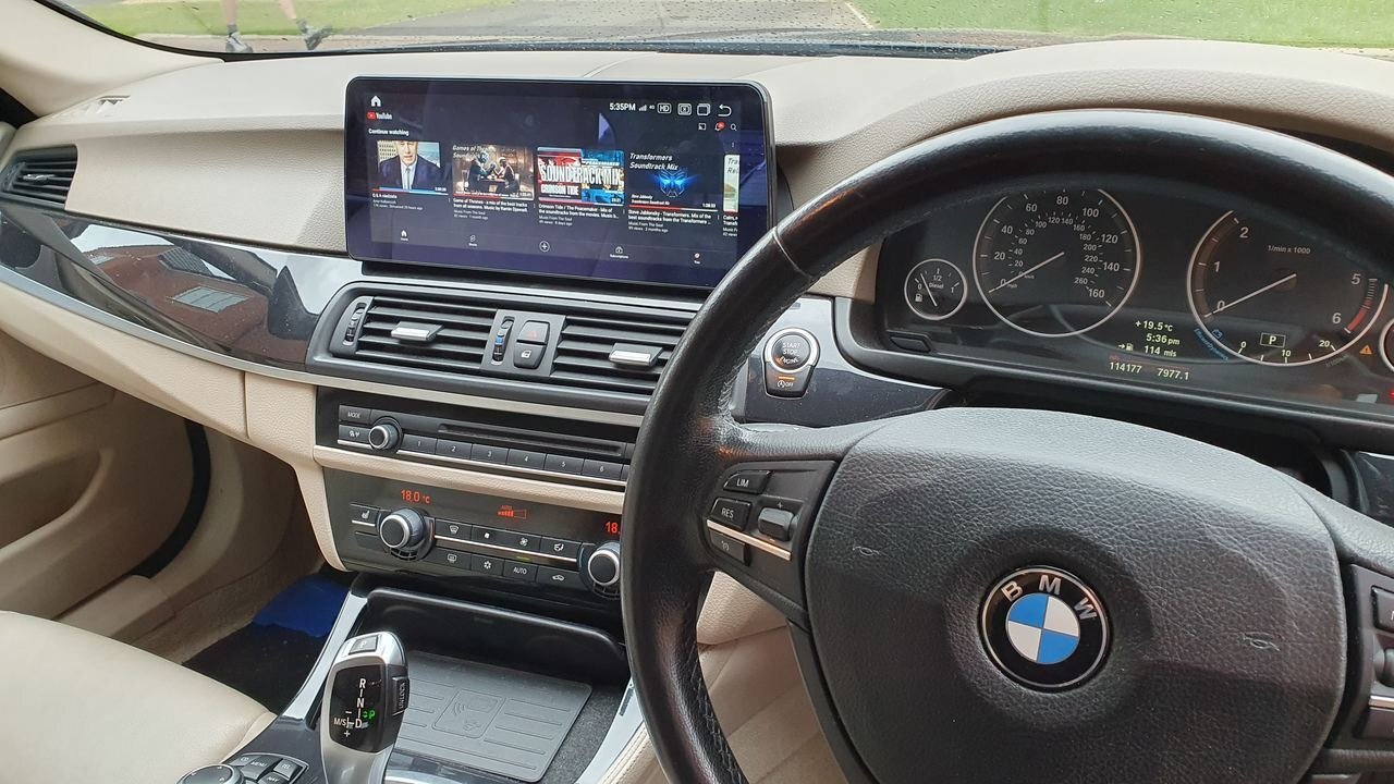

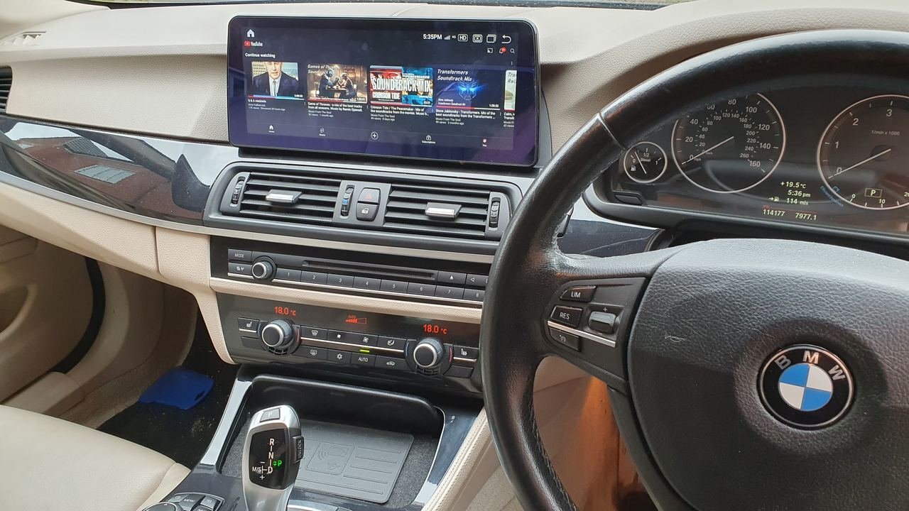

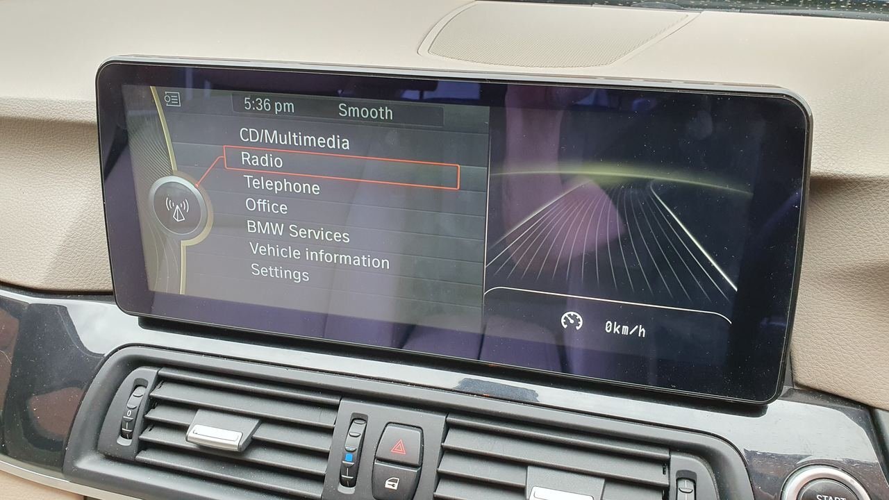

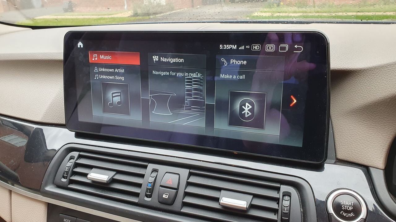

Wymiana nawigacji CHAMP2 na ENTRYNAV F25 X3
No ok, nie pisales, ze masz tez nowy ekran. Spojrz czy w ogole ten Entrynav sie zglasza jakos sterownik, bo z tego co pamietam, to NBT i Entrynav chodza juz na nowej magistrali CAN i bez wymiany Gateway, taki retrofit nie pojdzie.
A no to ja robilem wtedy LCI z USA. To widocznie dlatego kojarzylem. Tez jestem zdania, ze lepiej kupic uzywke niz zamiennik. Prawde mowiac nawet nie bylem swiadom, ze zamienniki wystepuja w tym przypadku.
To samo. Wtyczka do ekranu Ci pasuje ze starym? Pojawia sie w ogole ta jednostka w diagnostyce na liscie sterownikow?
Nie chce sie sprzeczac, bo dawno w tym nie grzebalem, a nie mam teraz auta pod reka z ksenonami skretnymi aby to sprawdzic, ale kiedys pamietam, ze zmienialem recznie parametry w TMS poprzez Esys, ale moze mam zwidy i grzebalem w FRM. Do tego CAFDy do TMS maja swoje ID, bo tyle co mi sie udalo to na szybko spojrzec gdzies tam w dokumentacji, ktora posiadam. Skoro sa CAFDy do TMS, to teoretycznie znaczy, ze mozna kodowac. Ale tak jak pisalem, nie mam jak tego sprawdzic, wiec nie upieram sie. Od 6 lat siedze przy autach innego koncernu i BMW sie zajmuje troche bardziej amatorsko, wiec duzo rzeczy zapomnialem. Znalazlem tez takie foto w necie.
Pojecia nie mam. Nigdy nie uzywalem innych narzedzi niz te pochodzace od BMW. Jak masz tam opcje kodowania modulu wg oryginalnego wyposazenia, czyli bez zmiany recznie parametrow, to po prostu sprobuj zakodowac ten modul swiatel. Jezeli masz tam opcje adaptacji swiatel to tym bardziej sprobuj.
No bo trzeba zakodowac i adaptacje zrobic. Niestety ja mieszkam blizej Manchester, wiec kawal drogi, nie pomoge. ? Mozesz sciagnac dowolnego, w miare nowego Esys'a, do niego odpowiednia te okrojona baze danych i sprobowac to zakodowac wg nr VIN. Moze pojdzie bez adaptacji ISTA. Widze, ze mieszkasz w okolicach, ktore pierwsze dostana obstrzal jak sie Wladek wk..wi. ?
O ile dobrze kojarze, to Entrynav nie ruszy w Twoim aucie, bo jest inny CAN. Inny tez jest ekran i chyba lacznosc z zegarami i modulem komunikacyjnym.
