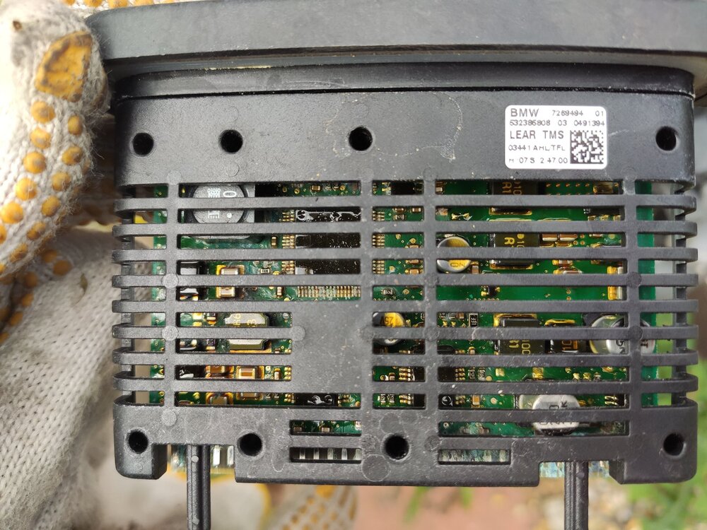

Witam Panowie proszę o pomoc z dopasowaniem modułu do lampy ponieważ jest mnóstwo zamienników lecz już się pogubiłem który będzie odpowiedni tak aby nie było iskier po podłączeniu Gdy wpisuję po numerze znajduje mi na Amazonie lecz inne. Mój jest zalany wyczyściłem styki a także dorobiłem trzy styki bo były całkowicie zeżarte lecz nadal lampa i migacz nie działają widocznie siadło coś na elektryce Także nie wiem czy potrzebne jest kodowanie nowego modułu BMW 7269494 532386808 BMW F10 2010 Bi-Xenon z doświetlaniem zakrętów migacz plaster miodu Załączam zdjęcia przed czyszczeniem Proszę o pomoc z góry dzięki
