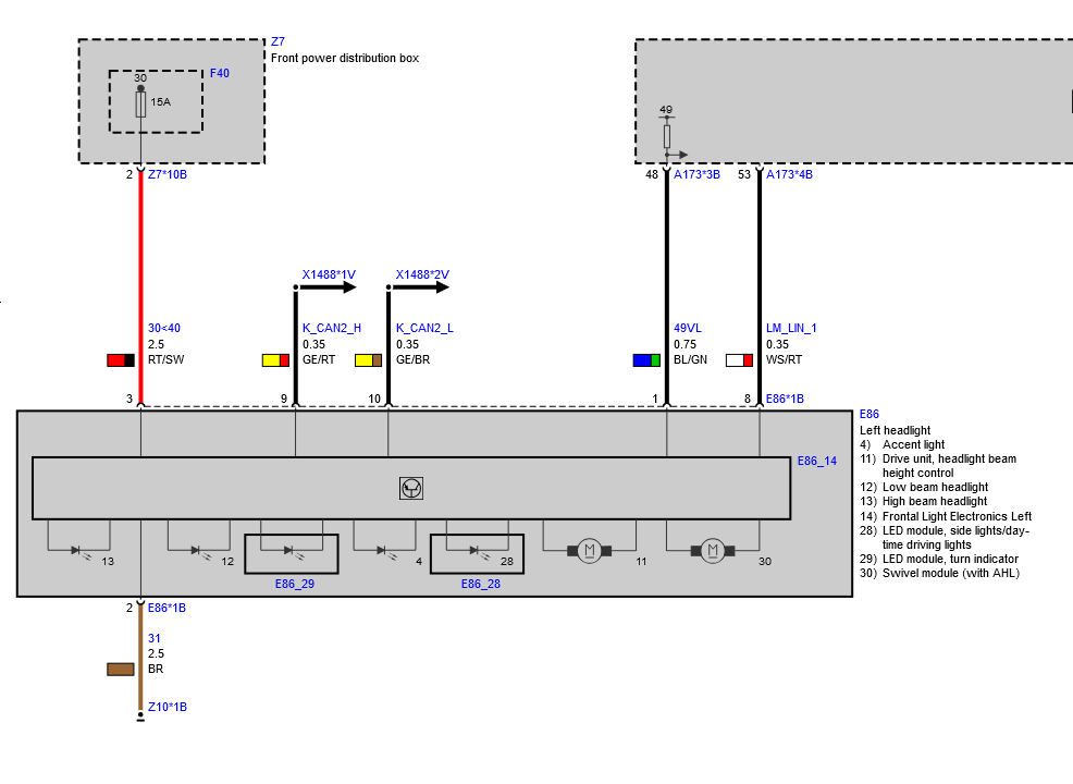

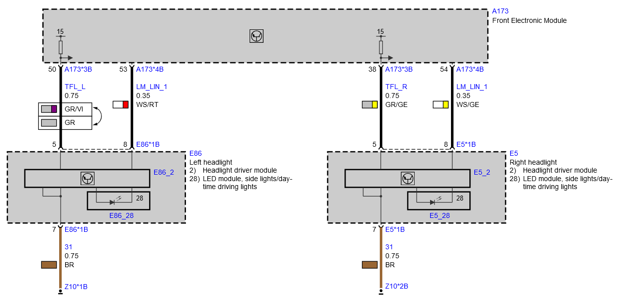

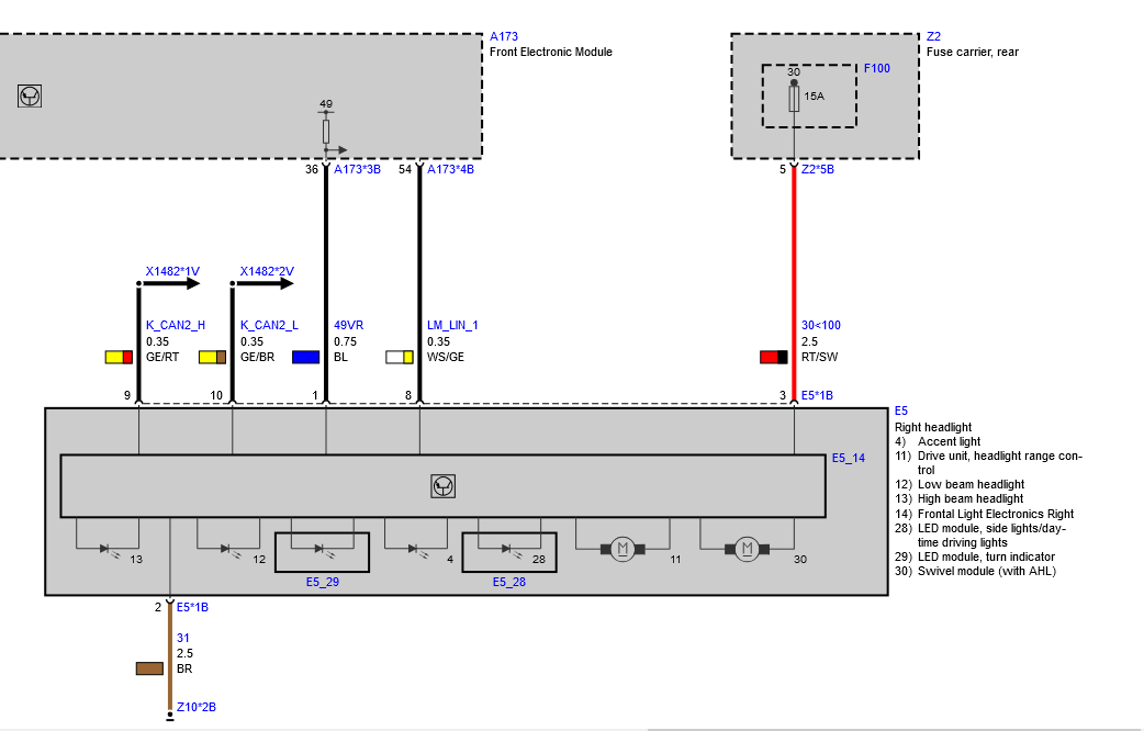

No niestety w LEDowych jest CAN, wiec musisz pociagnac po parze kabli skreconych ze soba. Do tego, nie jestem pewny, ale chyba modul FEM tez jest inny.
Lampa przednia z ringami - przepalona kostka
To jest fabrycznie tam tak poupychane na chama? Wez to wyciagnij, rozlacz, wytnij/wylam te czesc, ktora jest spalona i albo podlacz to porzadnie ponownie i zaizoluj dobrze tasma izolacyjna przystosowana do wysokich temperatur (te dwa terminale), albo wymien je na nowe. Wyglada jakby zle byl zarobiony pin i sie tam przegrzewalo ostro, bo polaczenie bylo za waskie. Albo wtyczka byla za blisko elementu lampy mocno sie nagrzewajacego. To jest dosc proste do naprawy wg mnie, jezeli oczywiscie uszkodzone jest tylko to gniazdo/wtyk. Otworz sobie druga i spojrz jak to powinno wygladac prawidlowo i w ktorym miejscu siedziec.

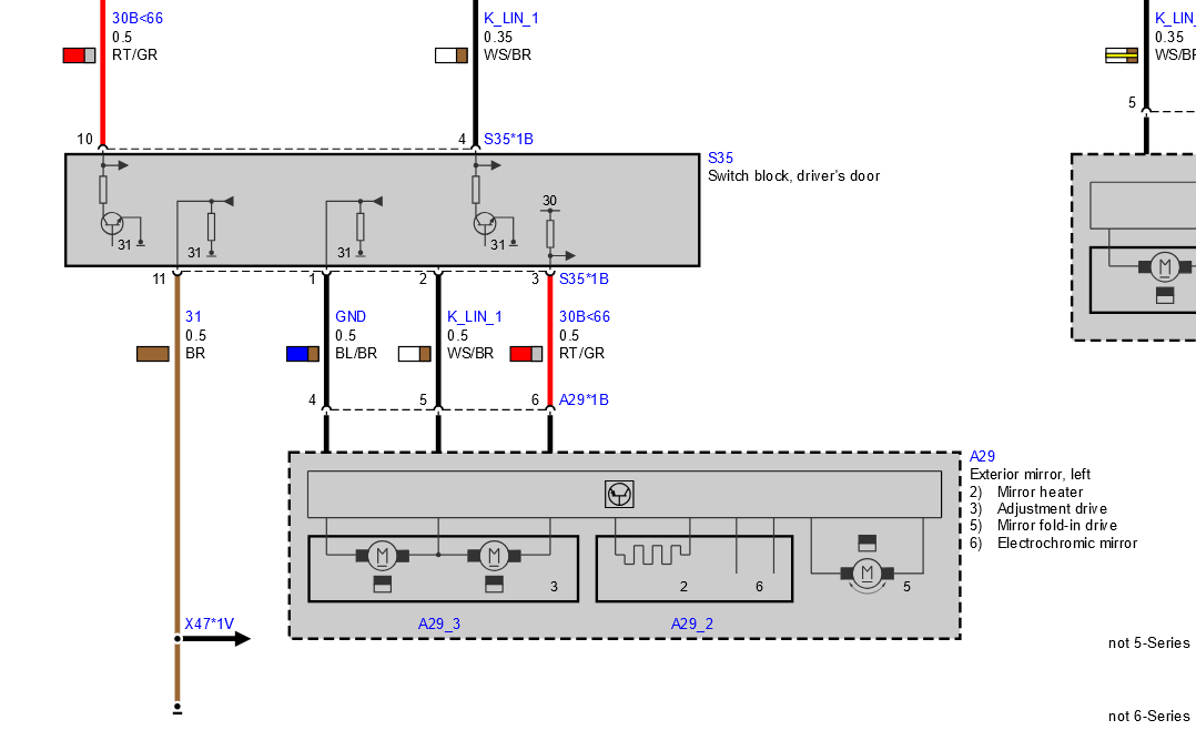

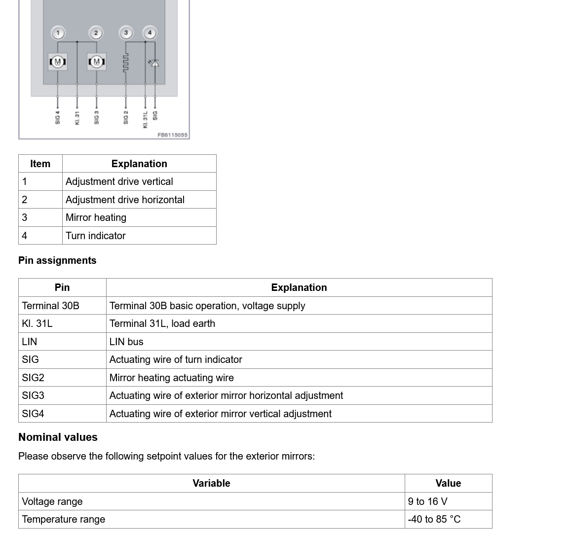

No wyglada, ze taka wersja. Jest to o tyle dziwne, ze gdy przejrzalem historie samochodow, ktore sprowadzilem, to znalazlem F20 z 2011 roku i tam na liscie wyposazenia nie ma takiej opcji jak grzane lusterka. Oznacza to, ze bylo to standardowe wyposazenie. No ale wyglada, ze moze wystepuje to jako element innej opcji na ktora nie zwrocilem uwagi. Nieistotne. Spojrz do ktorego miejsca I czy w ogole ida kable z FEM.
F20 aktywacja bluetooth celem połączenia telefonu
W sumie kolega Gracus7 nie napisal czy wklady sa oryginalne, podgrzewane czy nie. W sumie wystarczy sprawdzic czy sa kable od wtyczki na slupku do wtyczki od lusterka.

Dziwna sprawa, bo F20 ma fabrycznie podgrzewane lusterka. Moze to auto to jakis dziwny egzemplarz, z dziwnego rynku itd.
