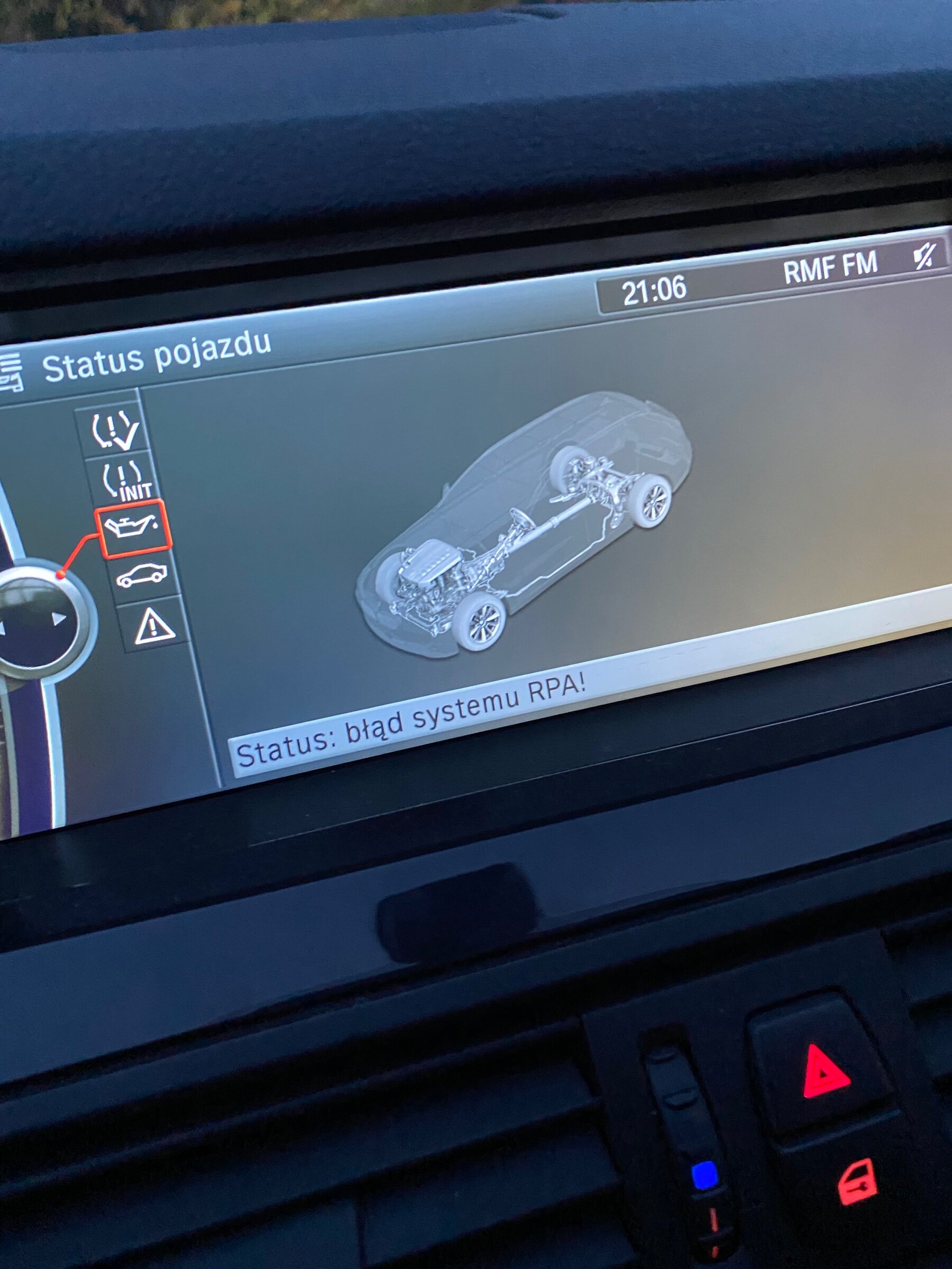

Witam, tak jak w temacie - wyskakuje mi błąd systemu RPA. Nie mogę zresetować ciśnienia. Nie mam systemu RDC czyli opierającego się na czujnikach w kołach tylko system RPA przez który męczy mnie błąd o awarii systemu RPA. Co może być przyczyną? Koła całe wymieniałem.

Właśnie nie ma żadnych błędów a sądzę że by były czy to przerwany kabel, uszkodzony czujnik abs itd. A nic nie ma - sprawdzane komputerami autel, launch i w ISTA. Jeden elektromechanik powiedział że to wygląda jakby się coś zacięło i żebym znalazł speca który zrobi mi flash absu, może to pomóc?
No to Ci powiem, ze cuda jakies. Skoro wywala Ci blad na iDrive, a nie ma go w diagnostyce, to bardzo dziwne. Powiedzialbym wrecz ze niemozliwe, bo modul skoro modul ESP raportuje to do HU, to na podstawie czego?
Rozumiem, ze Ci sie to stalo po wymianie kol?
Już kupiłem z tym błędem auto, z jednego koła uciekało powietrze ale mało i wymieniłem całkiem felgi z oponami. W ista jest tylko błąd 4806D5.

Faktycznie masz racje. Zakodowałem esysem i podczas kodowania błąd na chwile znikł i po kodowaniu spowrotem się zaświecił…
Musialbys podpiac iste D i zobaczyc jaka dalsza diagnostyke i dzialanie proponuje, jako rozwiazanie problemu.
Ista proponuje wymianę DSC
no bo na to wyglada niestety.. ten system opiera sie tylko na dsc wiec nic wiecej nie moze byc winne. Mozesz jeszcze sprobowac wrzucic nowszy soft do ECU I tyle.
