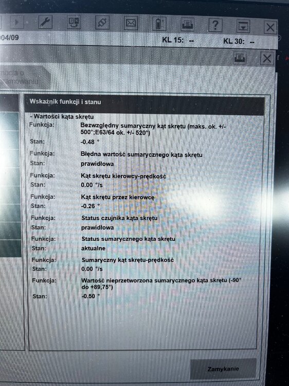

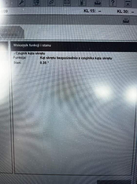

O to ci chodzi? Wszystkie wartości są okej po kalibracji i po przejechaniu kilometra gdzie wyskoczą błędy, wszystko pokazuje wartości takie jak mam na kierownicy - prosto to 0.0 i jak skręcam to też się zmienia. Na sterowniku AL i DSC. Ale koła są skręcone delikatnie w lewo jak kierownica jest ustawiona prosto, czyli ustawienie zbieżności może pomóc ? Jak coś to u siebie mam podnośnik także to bez problemu.
