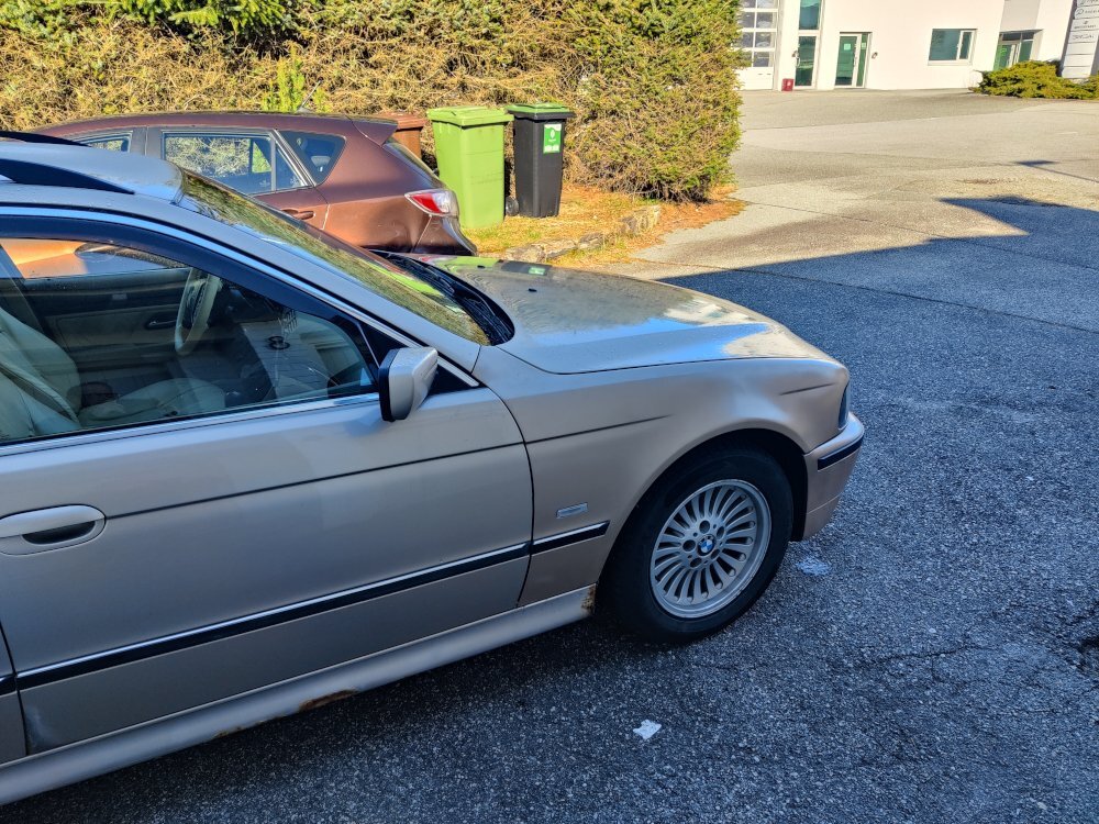

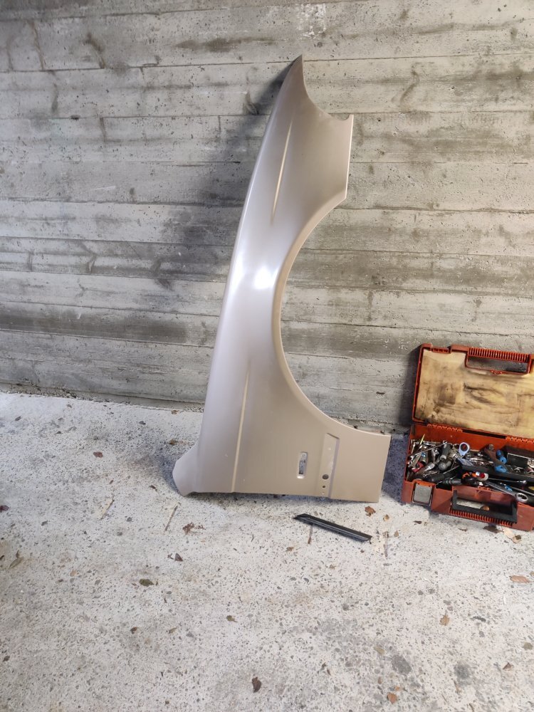

    zrobiłem około 3000 km w dwa tygodnie. Stavanger- Sandefjord potem prom Sandefjord(Norwegia)- Stromstad(Szwecja). Potem droga Stromstad - Ystad. Prom Ystad- świnoujście i Świnujście-Gdynia. W drugą stronę trasa podobna, tyle że zamiast Ystad był Trelleborg. Auto spisało się znakomicie na trasie, choć zauważyłem że było mułowate przy wyprzedzaniu - kickdown działał ospale. Do zbiornika paliwa przed wyjazdem powędrował płn do czyszczenia wtrysków Liqui Moly. Przed zmianą oleju w silniku zaserwowałem silnikowi płukankę Liqi Moly i olej Liqui Moly 5w30.... Chyba już nie chcę innego auta, choć pewnie kupię następne e39 wyremontuję i sprzedam..... dy przyjechałem do koleg ido warsztatu w PL i chciałem sobie ponaprawiać, się okazał że nie ma nic do roboty. Z kickdownem, poradziłem sobie podregulowując linkę gazu do przepustnicy. W drodze powrotnej okazało się że w tym 2 litrowym silniku drzemie diabeł. Auto przyspiesza jak należy. Teraz czeka mnie nowa partia części do wymiany: amory przód tuleje tył wężyki gumowe olej w skrzyni błotnik lewy i pomniejsza ilośc gratów które zakupiłem.... niestety, tapicer dał po raz kolejny d...py i nie zrobił kierownicy. To był jego ostatni raz. Ogólnie autem się płynie - nie jedzie. Drogi w Norwegii nie należą do szybkich, to samo Szwecja (tyle że w Szwecji od Stromstad do Ystad jest prosto - włączasz tempomat i idziesz spać - żartuję oczywiście). i pomyśleć, gdyby ktoś kilka lat temu powiedział mi że będę miał bmw, to bym go wyśmiał.....
