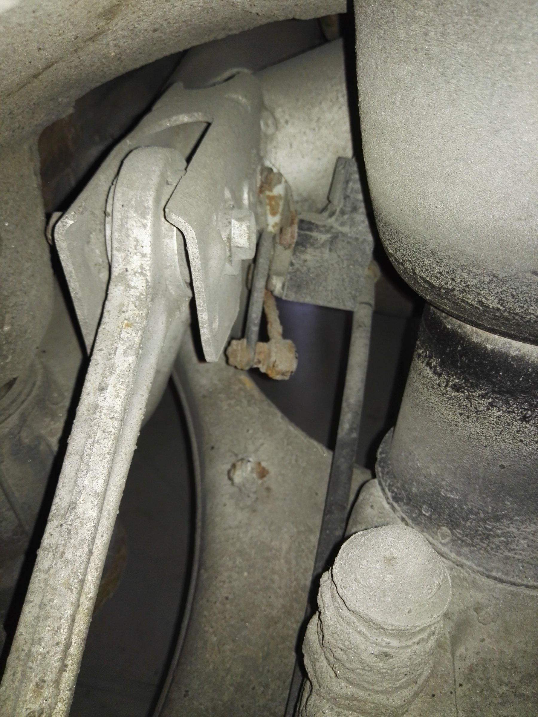

  4. czujnik (kabelek) wchodzi w zacisk hamulcowy w klocek od strony karoserii. On jest wciśnięty w rowek w klocku

  6. zakładam, że jak składałeś hamulce, to założyłeś czujnik zużycia klocków? Przyjrzałeś mu się? Ja musiałem kupić nowy, bo poprzedni właściciel przegiął ze zużyciem kolcków...myślał że blachy po okładzinach, też hamują....
