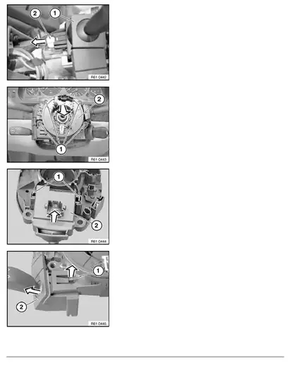

na pewno nie trzeba zdejmować kierownicy
Niestety śruby są pod kołem kierownicy. Wydaje mi się, że nie da rady ich odkręcić bez ściągania koła.
https://workshop-manuals.com/bmw/5_Series_E39/530i_M54_SAL/page-1147002.png?ezimgfmt=ng%3Awebp%2Fngcb1%2Frs%3Adevice%2Frscb1-1
