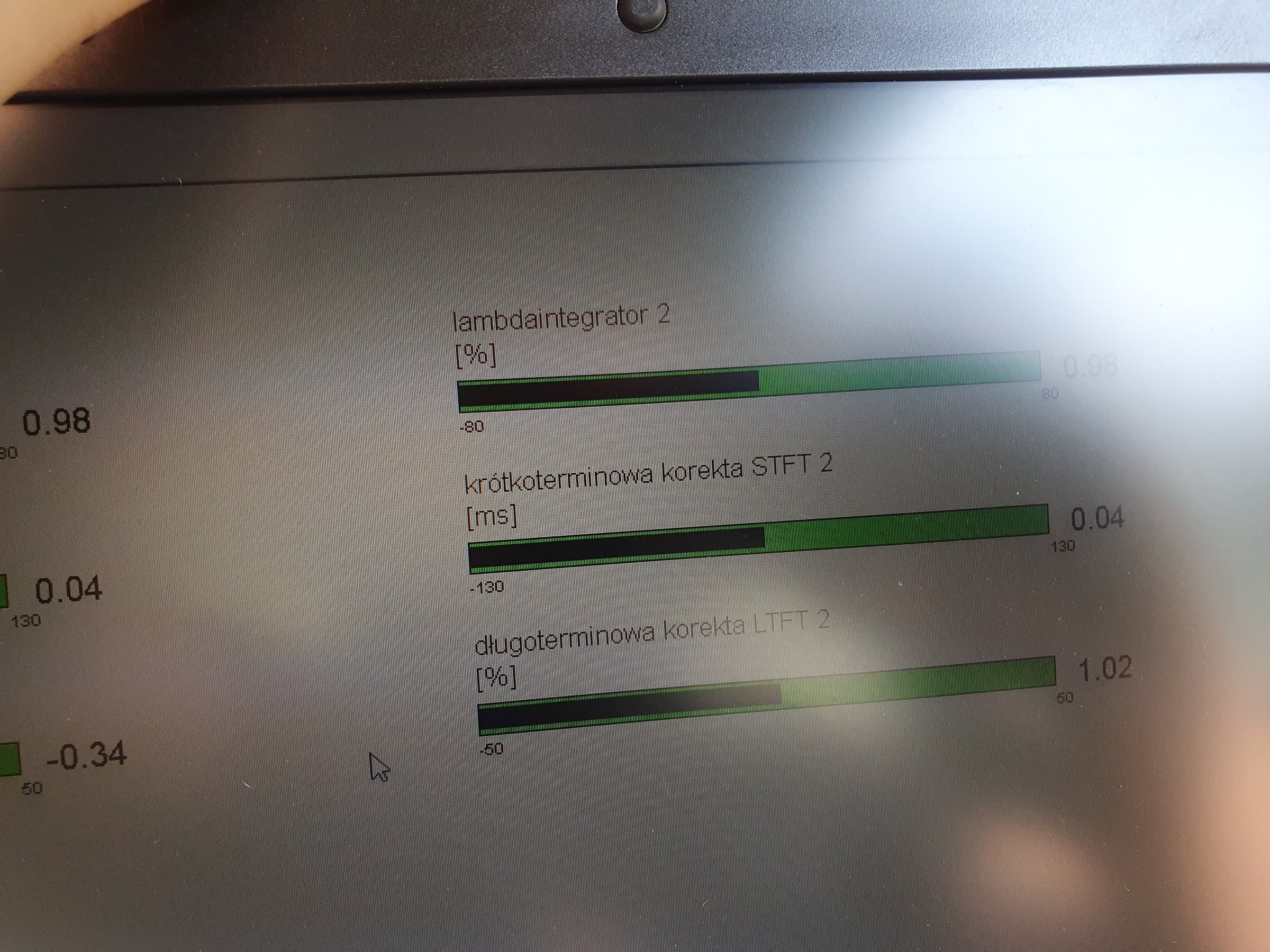

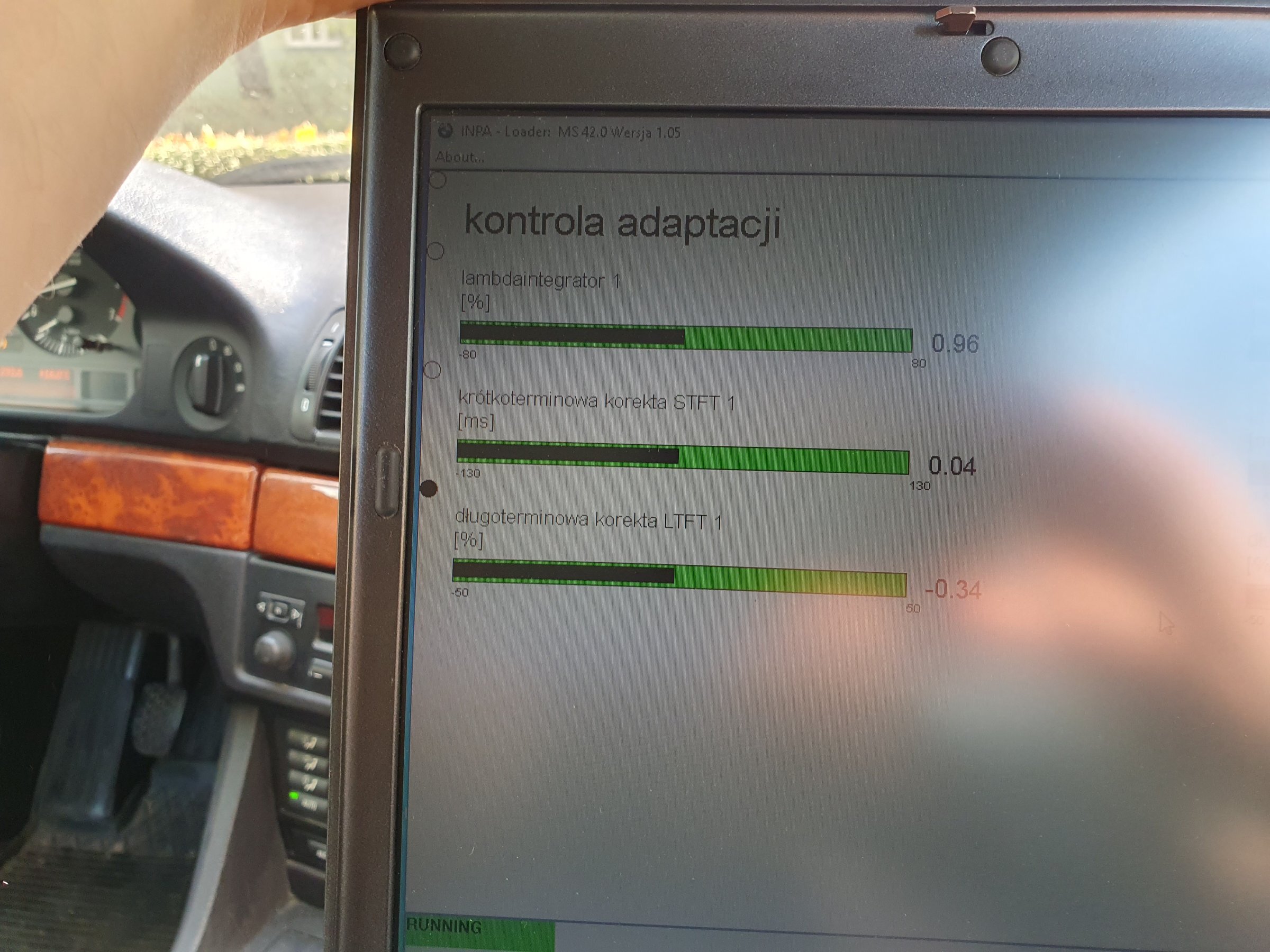

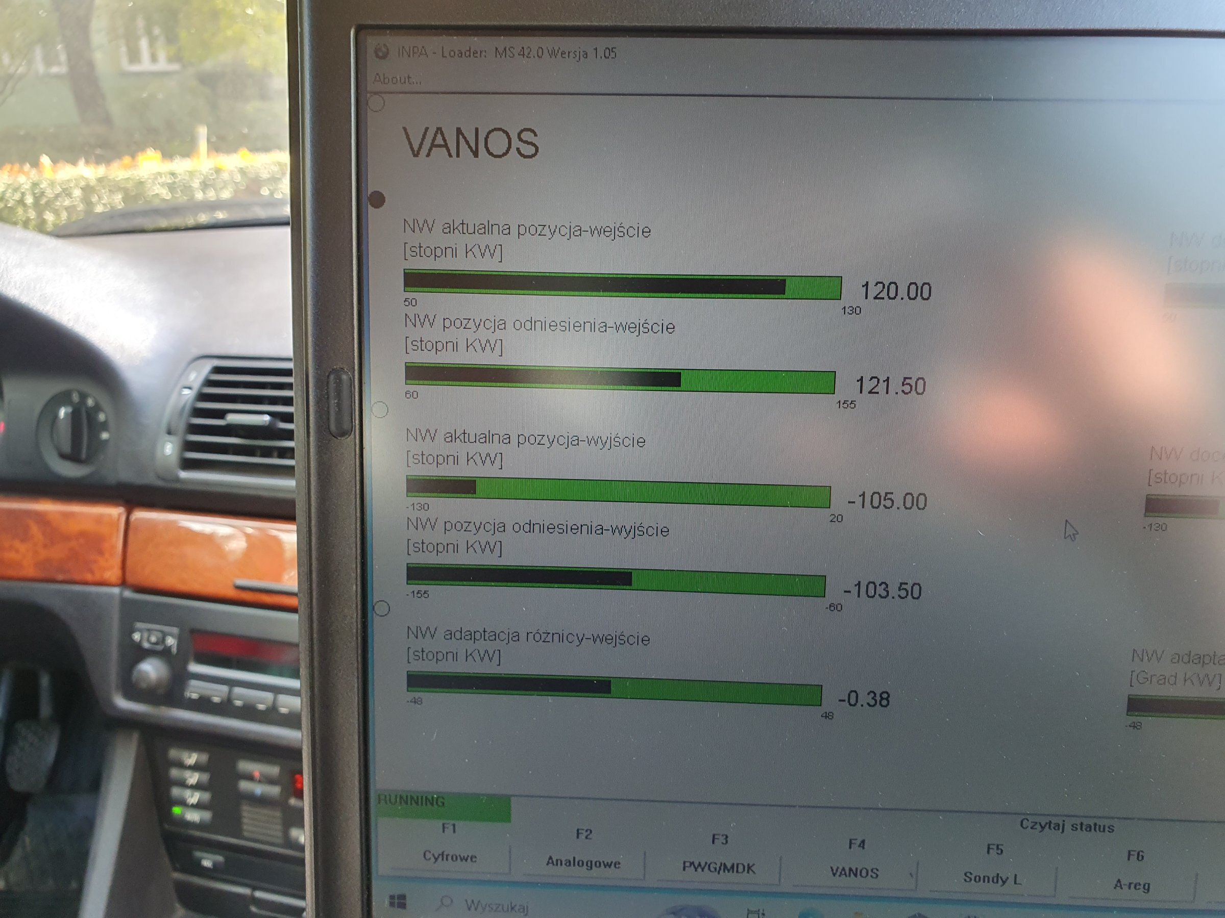

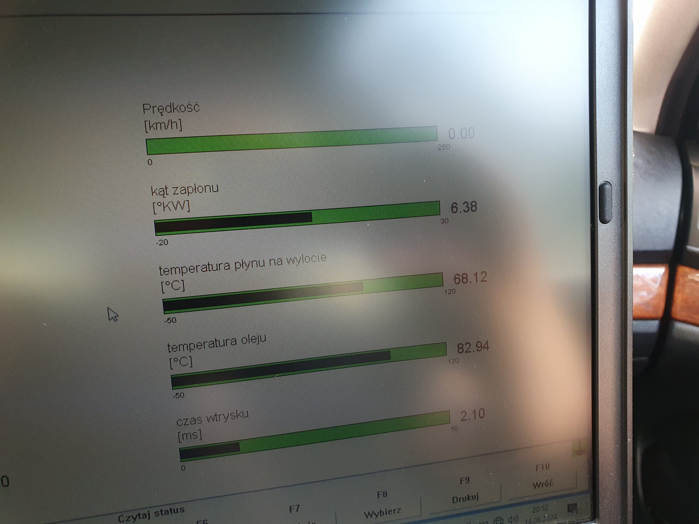

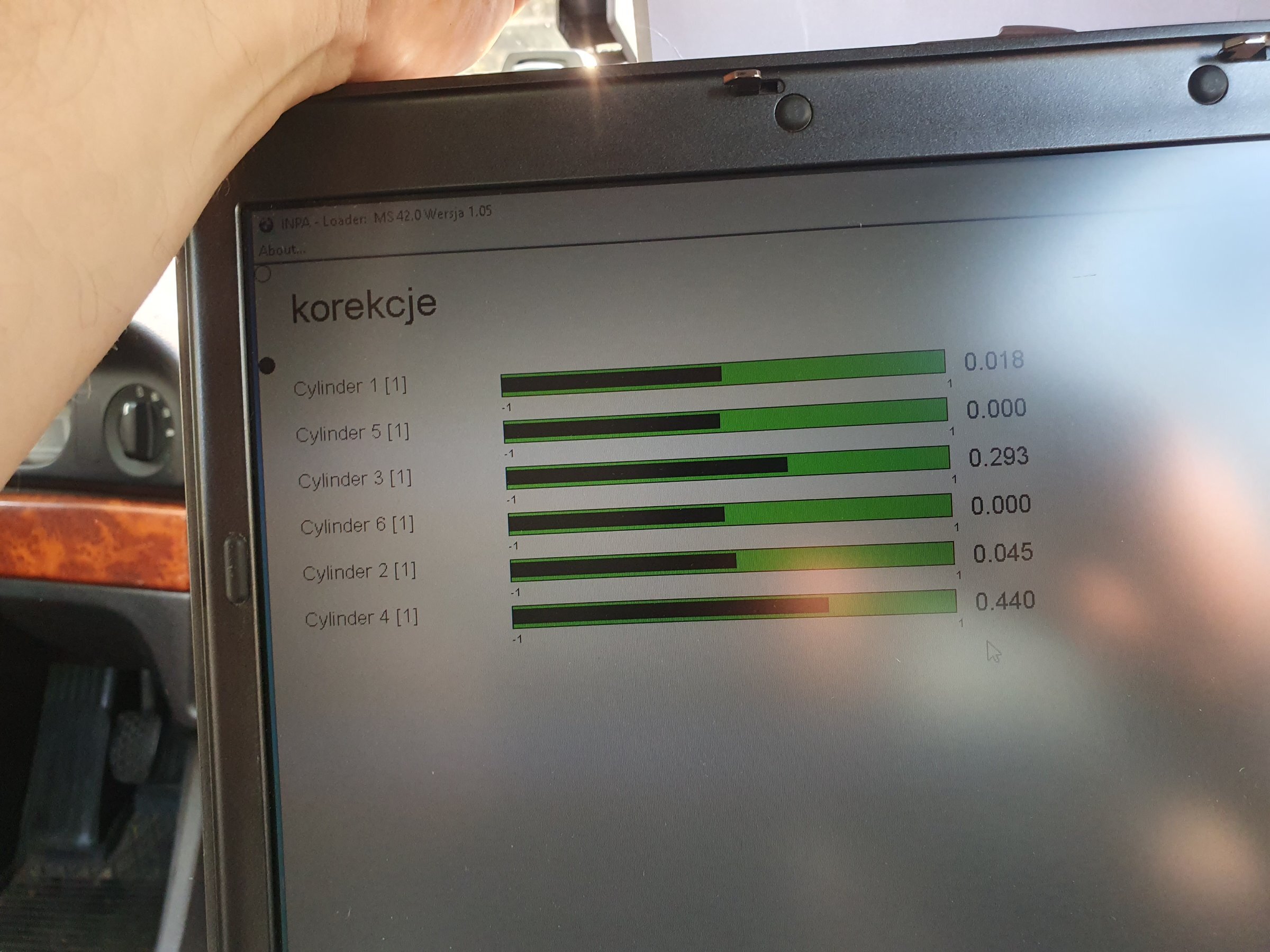

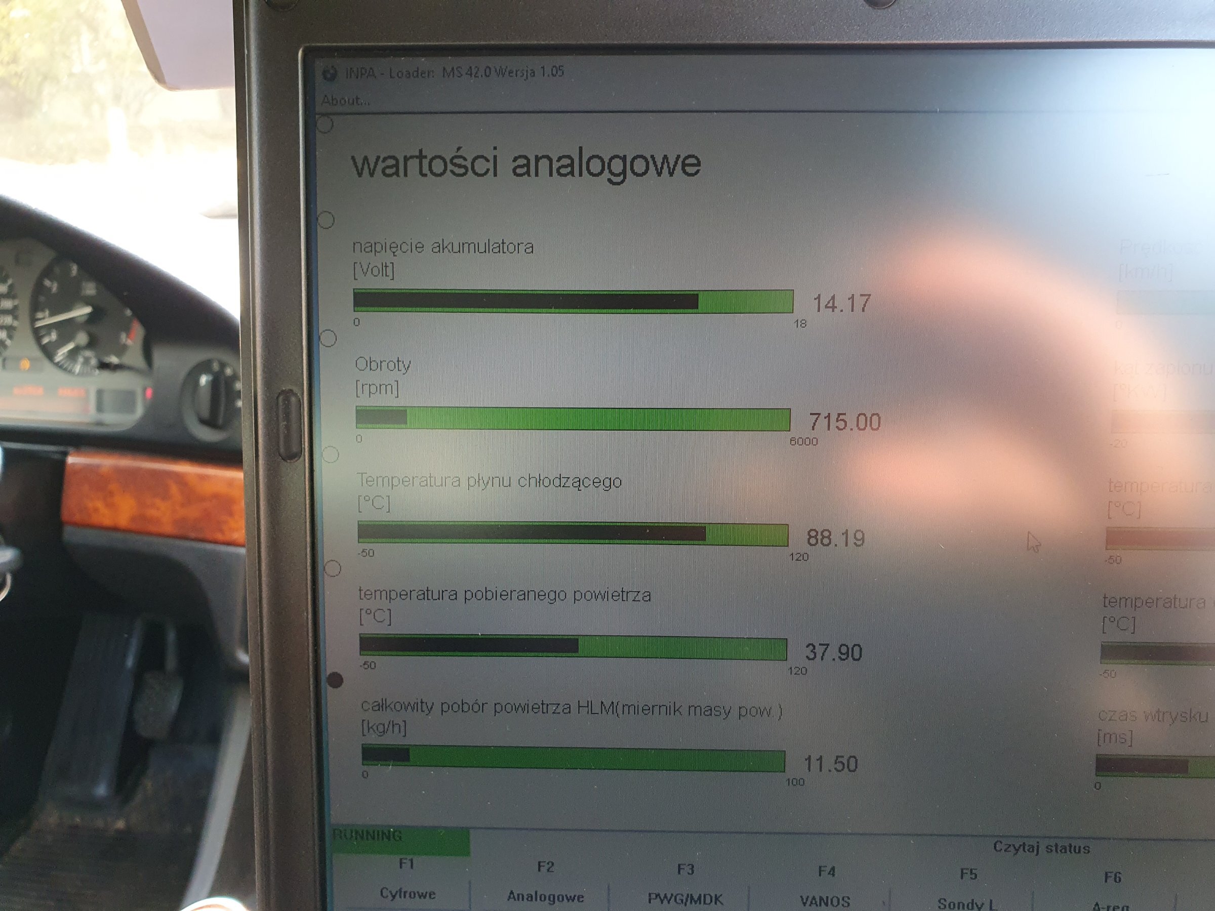

Jakby to miało pomóc, to mogę wrzucić krótkie filmiki z odczytów INPA, może ktoś coś zauważy.
poszedłbym tropem sondy - tych błędów jest najwięcej. Tyle że nie ma sensu wymieniać sondy, beż upewnienia się że to ona jest winna. Jak wyglądają gumy dolotu?
