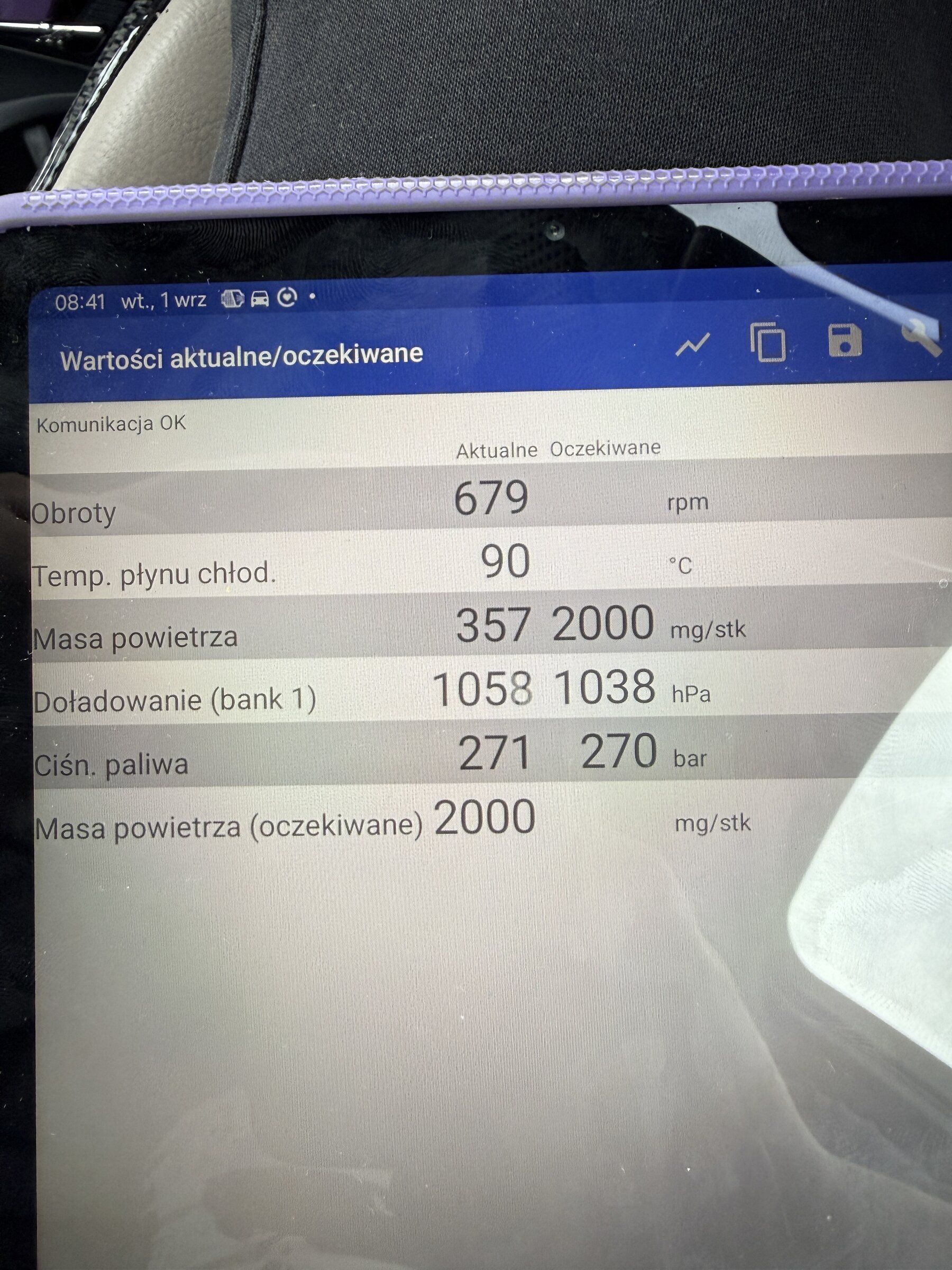

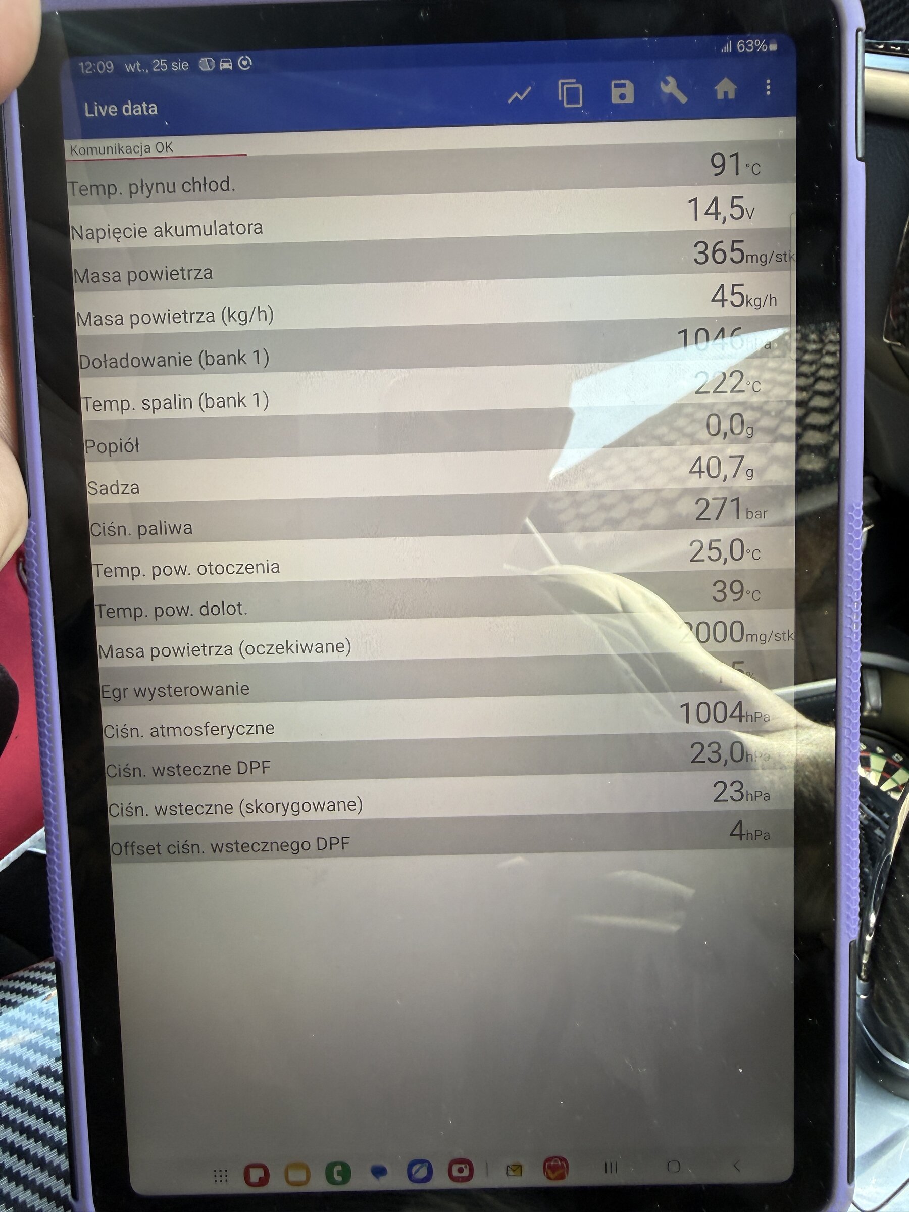

BMW e71 4.0d 2012 wartość powietrza oczekiwana stoi na 2000
Witam . Mam taki problem . Pacjent e71 4.0d z roku 2012. Masa oczekiwana powietrza stoi na sztywno na 2000. Wartość powietrza zadana zmienia się płynnie . Zauważyłem że masa oczekiwana zaczyna płynnie się zmieniać podczas gdy filtr dpf się wypala . Zawór egr wymieniony na wahler i zrobiona adaptacja w bimertoll. Co sprawdzić dalej ?
