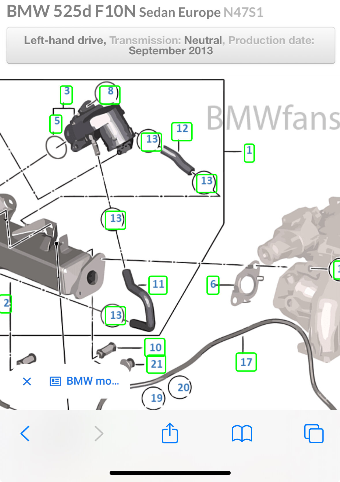

Sprawdziłem podczas jazdy — gruszka nr 10 ma podciśnienie do około 1600–1800 obr./min, a później podciśnienie zostaje odcięte i gruszka puszcza. Czy jest jakiś szybki sposób, żeby wykluczyć DPF jako przyczynę problemu? Chodzi mi o jakiś test bez zdejmowania całego DPF-a — np. wykręcić sondę/czujnik przed DPF-em albo w inny sposób zrobić większe ujście dla spalin i sprawdzić, czy wtedy turbo zacznie prawidłowo ładować i auto pojedzie jak powinno?
