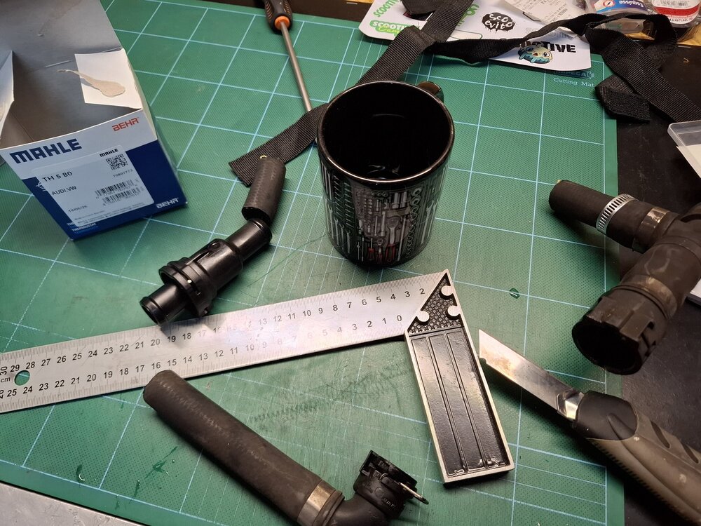

E61 535dA - dołożenie dodatkowego termostatu TH5 80
tak jak pisałem i spawdzałem w wielu miejscach. Strzałka "do góry" w stronę trójnika. taki jest przepływ cieczy.
Wg instrukcji yt ...z dołu z wymiennika do trójnika
ja u siebie nie wyciągałem tego. obejrzałem sobie to przyłącze ale za dużo chyba zachodu... skoro puszcza i nie trzyma temp to zakładam że są otwarte. Robota zrobiona...nie doczekała weekendu ;) na spokojnie z podnoszeniem auta na koziołki i grzaniem wody w czajniku ;) ok 2h wstępnie po przejechaniu się sprawa wygląda dużo lepiej. po ok 20km trzymał 88-89 i znacznie szybciej do tych 85 dobiło. Spadała po mocniejszym butowaniu ale szybko wróciła. Na postoju nawet 94 stopnie. Muszę na dłuższej trasie sprawdzić.
no dobra... to chyba będzie plan na weekend. dzięki za informacje. dam znać jak ogarnę. Pozdrawiam!
Tak, zakładam ze u mnie problemem jest juz wymiennik. I wspomniane przez Ciebie grzybki. Nie trzymają i dlugo sie dogrzewa. Zamiast wymiany wymiennika opcją jest termostst na rurze z niego wychodzącej Tak jak na tym filmie. Tak, to jest termostat z VAG'A. ważne zeby sie nie przegrzewało. Zwłaszcza skrzynia, bo z tego co kojarzę to ten wymiennik.jest z nią połączony.
Cześć Czy ktoś z Was w ma doświadczenia z instalacją dodatkowego termostatu TH5 na wężu do wymiennika ciepła ? coś takiego https://intercars.pl/produkty/d819c1-termostat-srodka-chlodzacego-th-5-80 walczę z temperaturą, wymieniłem kolejny termostat EGR - wytrzymał z 2 lata. ale jest problem z osiągnięciem 90 stopni. 85 - w trasie przez jakiś czas 89 było...ale jak podniosę obroty :hyhy: to po odpuszczeniu spada dość mocno... Czy wg Was dołożenie dodatkowego termostatu jest bezpieczne ? będę wdzięczny za info.
