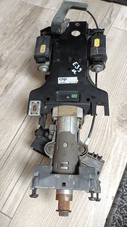

  23. Długo zastanawiałem się gdzie w MFL wpakować przycisk od grzania kierownicy. Jak że nie bardzo pasował to w ruch poszła drukarka 3D i powstało coś takiego: Przyszła naturalna syntetyczna skóra 😉 i elektryczna kolumna.
