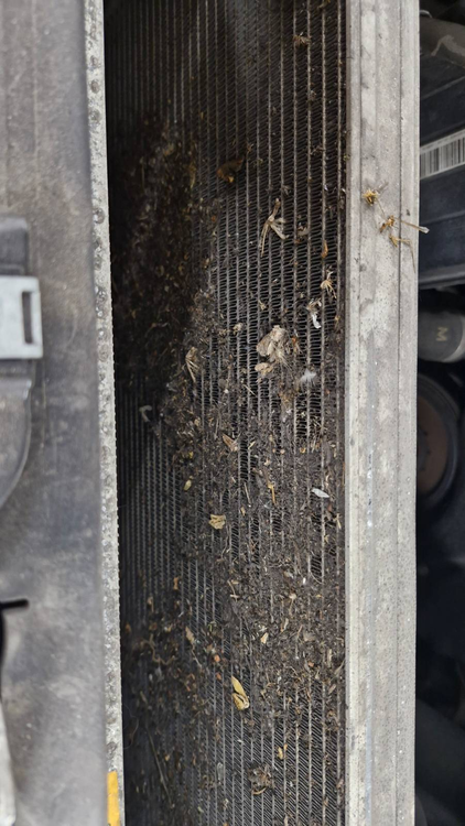

  13. Witam, Ostatnio zauważyłem, że podczas podjazdu pod górę (ponad 600m różnicy z prędkością ~50km/h) wskazówka temp oleju przechyliła się lekko w prawo (2mm odstępu między wskazówka i podziałką). Po zatrzymaniu conajmniej przed kilka minut temperatura nie spada. Zajrzałem pod maskę, wentylator przez chwilę lekko się kręcił po czym zatrzymywał i tak kilka razy, żaluzje były otwarte. Bimmer tool pokazywał temperaturę płynu 96-99 stopni, oleju ponad 110 stopni. Przez chwile obserwowałem i temperatura lekko spadała (2-3 stopnie), potem lekko rosła. Po jakiś 5min odpaliłem bimmertool i wymusiłem włączenie wentylatora chłodnicy na 80 czy 90% (więcej się nie dało). Słychać było, ze wentylator mocno chodzi, po czym temperatura spadła o około 10 stopni do standardowych wartości. Błędów brak. Wyłączenie klimy podczas podjazdu nic nie zmieniło. Jakieś 5 lat temu robiłem podobne podjazdy i nie było takiego efektu.

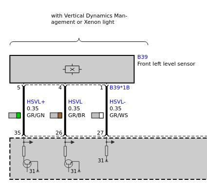

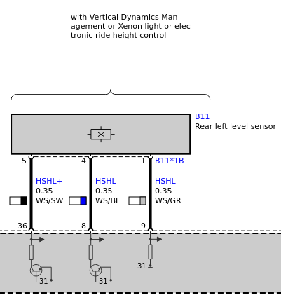

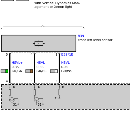

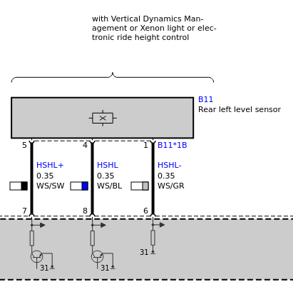

  16. dla samochodu przed 2011-08: po 2011-09: Jeżeli na pinach 1 i 2 masz zasilanie (kolory jak niżej) to masz przed 2011-08:

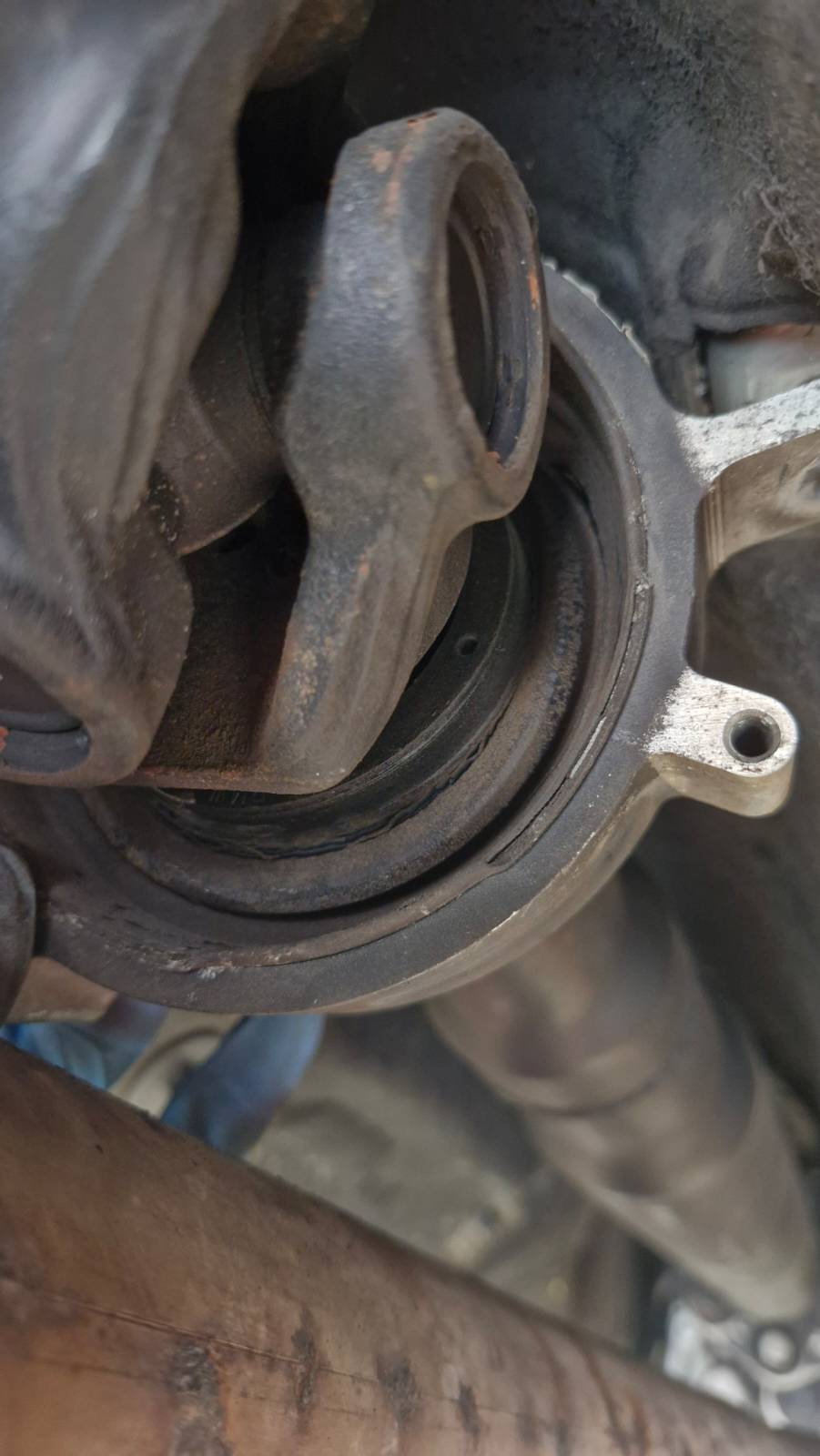

  20. 520d n47, 2011, RWD, od około 80km/h są wibracje jak się puści pedał gazu. Tak wygląda środkowa podpora wału, planuję wymieniać jako pierwszy "strzał". No chyba, że u Was też tak to wyglądało? Przy okazji, czy jest sens "rozpędzać" samochód na podnośniku z opuszczonymi kołami? udało się Wam ustalić z ten sposób źródło problemu? Nie wpływa to negatywnie na półosie?
