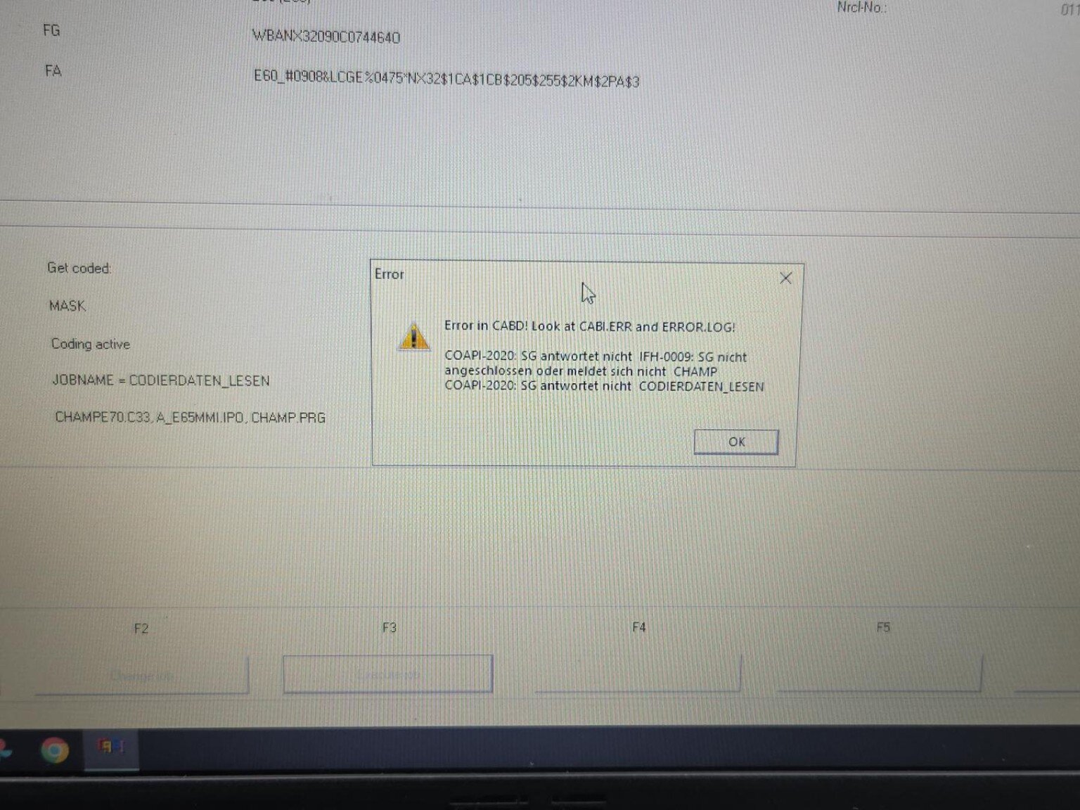

Mam kilka profili: CHAMP_TEST1 – bez FSW-/PSW-Manipulate with FSW_PSW.MAN CHAMP_WRITE – z włączonym FSW-/PSW-Manipulate with FSW_PSW.MAN NCSDUMMY4 – również z włączoną manipulacją MAN Nieudana próba zapisu ZBE_RUEKO = aktiv była wykonywana właśnie profilem CHAMP_WRITE, więc FSW_PSW.MAN powinien być wtedy używany. Sam NCS Dummy też używam do edycji i generowania MAN-a. Czyli nadal zostaje mi ten dziwny przypadek: A_E65MMI.IPO → IFH-0009 po ręcznej zmianie na: A_E65MMC.IPO CHAMP daje się odczytać, ale SG_CODIEREN kończy się Coding ended, a po ponownym odczycie wartość nadal jest stara. Znalazłem też bardzo podobny przypadek na fińskim forum BTCF, gdzie CHAMP/MASK zachowywał się praktycznie identycznie przy D-CAN, a po przejściu na ICOM problemy z komunikacją z CHAMP-em zniknęły. Ale nie mam ochoty wydawac 2k na zmiane jednego ustawienia 😀

Zabrakło podstawowej informacji. Jakiego profilu w programie używasz? "Default profile" koduje do domyślnych ustawień w FA, a nie z pliku MAN. Ja mam dorzucony profil "NCS Dummy profile", który umożliwia używanie plików MAN. Sam program NCS Dummy do zmiany ustawień kodowania również polecam, ułatwia grzebanie. Pakiet Standard tools(Inpa, NCS, itd), którego sam używam, wrzuciłem tutaj: https://chomikuj.pl/cursor/Moto/BMW/Diagnostyka/Programy/Standard+Tools+2.12.1+*2b+nowy+Tool32

Cześć, próbuję rozwiązać problem z kodowaniem modułu CHAMP w BMW E60 LCI. Mam dwa oddzielne problemy: Przy standardowej ścieżce kodowania CHAMP NCS Expert używa: CHAMPE70.C33 A_E65MMI.IPO CHAMP.PRG Kiedy uruchamiam CODIERDATEN_LESEN, dostaję: IFH-0009: SG nicht angeschlossen oder meldet sich nicht CHAMP Jeżeli ręcznie zmienię: A_E65MMI.IPO na: A_E65MMC.IPO moduł daje się odczytać prawidłowo i NCS generuje poprawny FSW_PSW.TRC. Muszę zmienić: ZBE_RUEKO = nicht_aktiv na: ZBE_RUEKO = aktiv Przygotowuję plik .MAN i uruchamiam SG_CODIEREN. NCS pokazuje Coding ended, iDrive potrafi się nawet zrestartować, ale po ponownym odczycie modułu wartość nadal wynosi: ZBE_RUEKO = nicht_aktiv Czyli kodowanie wygląda na zakończone poprawnie, ale zmiana w rzeczywistości nie zostaje zapisana. Powodem tej zmiany jest to, że w aucie jest nowszy kontroler iDrive/ZBE. Wszystkie przyciski działają, ale obrót pokrętła nie jest wykrywany. Sprawdziliśmy dwa różne kontrolery: 65829240956 65829205177 i oba zachowują się dokładnie tak samo. SP-Daten zostały już zaktualizowane do v74. Sprawdzone zostały również ustawienia EDIABAS/K+DCAN, w tym STD:OBD, port COM i latency. Znalazłem też podobne przypadki CHAMP/MASK, gdzie: A_E65MMI.IPO -> IFH-0009 ale po zmianie na: A_E65MMC.IPO moduł dawał się odczytać, natomiast zmiany kodowania nie zawsze były poprawnie zapisywane. Moje główne pytania są więc takie: Dlaczego A_E65MMI.IPO kończy się błędem IFH-0009, podczas gdy A_E65MMC.IPO pozwala odczytać moduł? Czy A_E65MMC.IPO jest tylko obejściem do odczytu CHAMP-a, ale nie prawidłową metodą zapisu kodowania? Czy ktoś miał dokładnie taki problem przy K+DCAN? Czy użycie ICOM zamiast K+DCAN może umożliwić poprawną komunikację przez A_E65MMI.IPO?
