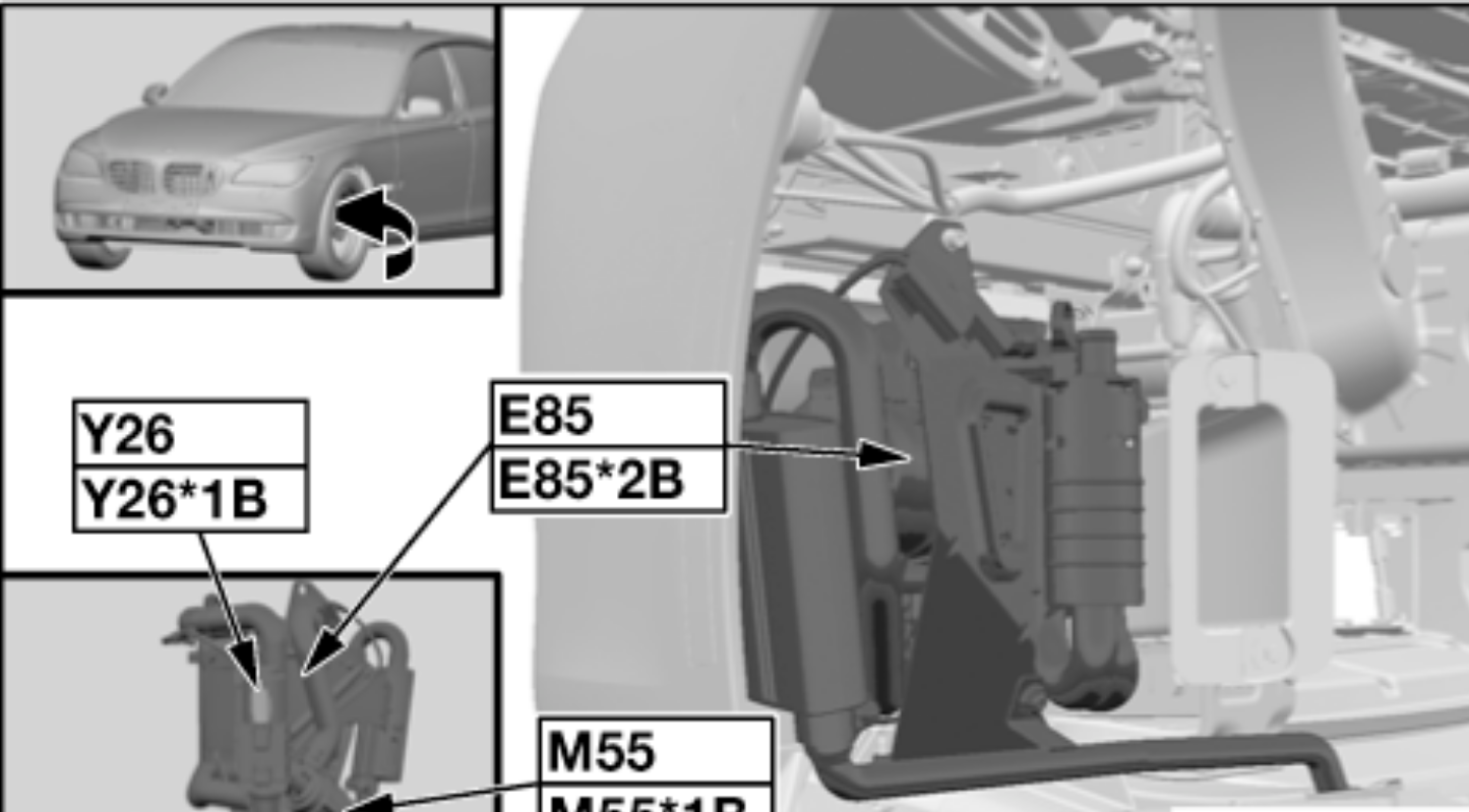

    Ja mam u siebie fabryczne webasto. Robienie zdjęć wymaga jednak ściągania nadkola lewy przód, bo tam schowane są graty. Na newtis są zdjęcia gdzie znajduje piec, etc. np. Ew w necie można szukać. np TUTAJ - musisz klikać np po prawej stronie zdjęcia, żeby przejść do następnego.

    Jak ktoś ma u siebie to raczej fabrycznie zamontowane i pewnie będzie ciężko o instrukcję czy krok po kroku retrofit. Jeżeli masz dostęp do newtis'a to tam jest schemat elektryczny podłączenia takiego webasto. Jest tam też osobny folder poświęcony ogrzewaniu postojowemu i może gdyby przekopać się przez jego zawartość, skleciłbyś do kupy co do czego. Pozostaje kwestia kodowania i ew. kompatybilności podzespołów, które masz obecnie w aucie.
