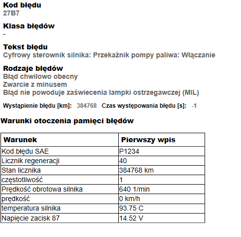

Witam problem rozwiązany. A dokładniej samo się naprawiło. Stwierdziłem że posprawdzałem wszystko co możliwe i z braku dalszych pomysłów poskładam wszystko do kupy. Poskręcałem wszystkie plastiki i osłony które wcześniej zdemontowałem i błąd ustąpił Podsumowując błąd 27B7 w tym modelu widocznie dotyczy braku plastików przy podszybiu ?- Błąd przekaźnika pompy paliwa

Przekaźnik fizycznie wyciągnięty z samochodu. Po podaniu zasilania i masy z zasilacza w domu na styki cewki ładnie cyka. Rezystancja styków cewki około 80 om. Brak przebicia między stykami cewki a wyjściami przekaźnika. Co według mnie wskazuje że jest dobry.ciuan1 obserwuje zawartość Błąd przekaźnika pompy paliwa- Błąd przekaźnika pompy paliwa
Witam. Mam taki problem z pompą paliwa że uruchamia się po otwarciu samochodu z pilota i pracuje jakieś 20 sec. Jak auto zamknięte, a chcąc otworzyć bagażnik również się uruchamia. Błąd jaki odczytałem z ISTY to 27B7. Sprawdzony przekaźnik - jest ok. Połączenie przekaźnik - sterownik silnika, też ok, nie jest obwód przerwany ani też nie ma przebicia do masy. Nie wiem co może być przyczyną. E60 520i, silnik M54b22 - E60 520i, M54b22 - problem z Vanosem
