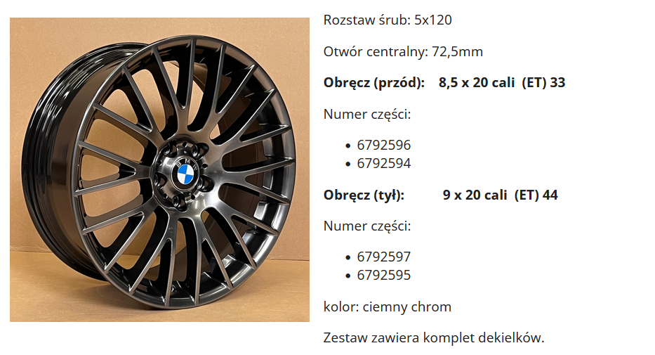

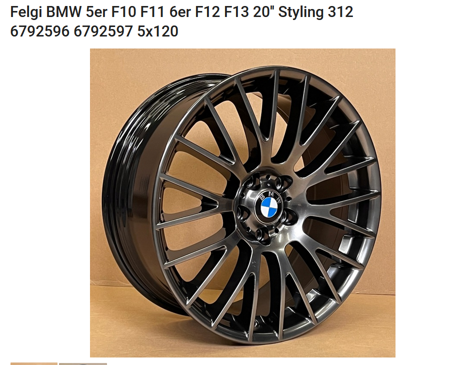

    Witam. Użytkuje ktoś takie felgi ?? Polecacie? Chce zakupić 19 lub 20 cali na lato.
  5. Witam. Kupie felgi 19 lub 20 cali czarne do BMW F10 - zestaw mieszany 8,5J + 9J - styling 312 lub coś podobnego. Macie może na sprzedaż ??
