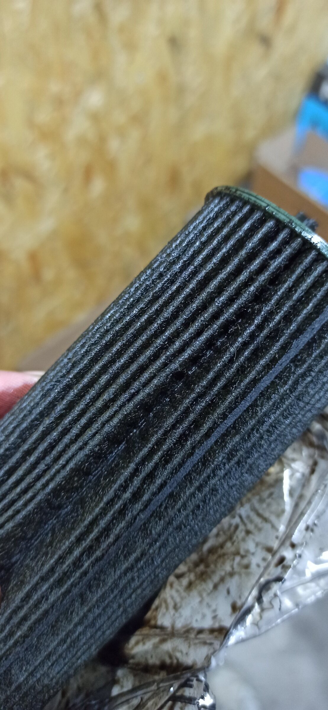

W starym filtrze nie było żadnych opiłków, więc wnioskuję, że panewki są jescze w miarę dobrym stanie.

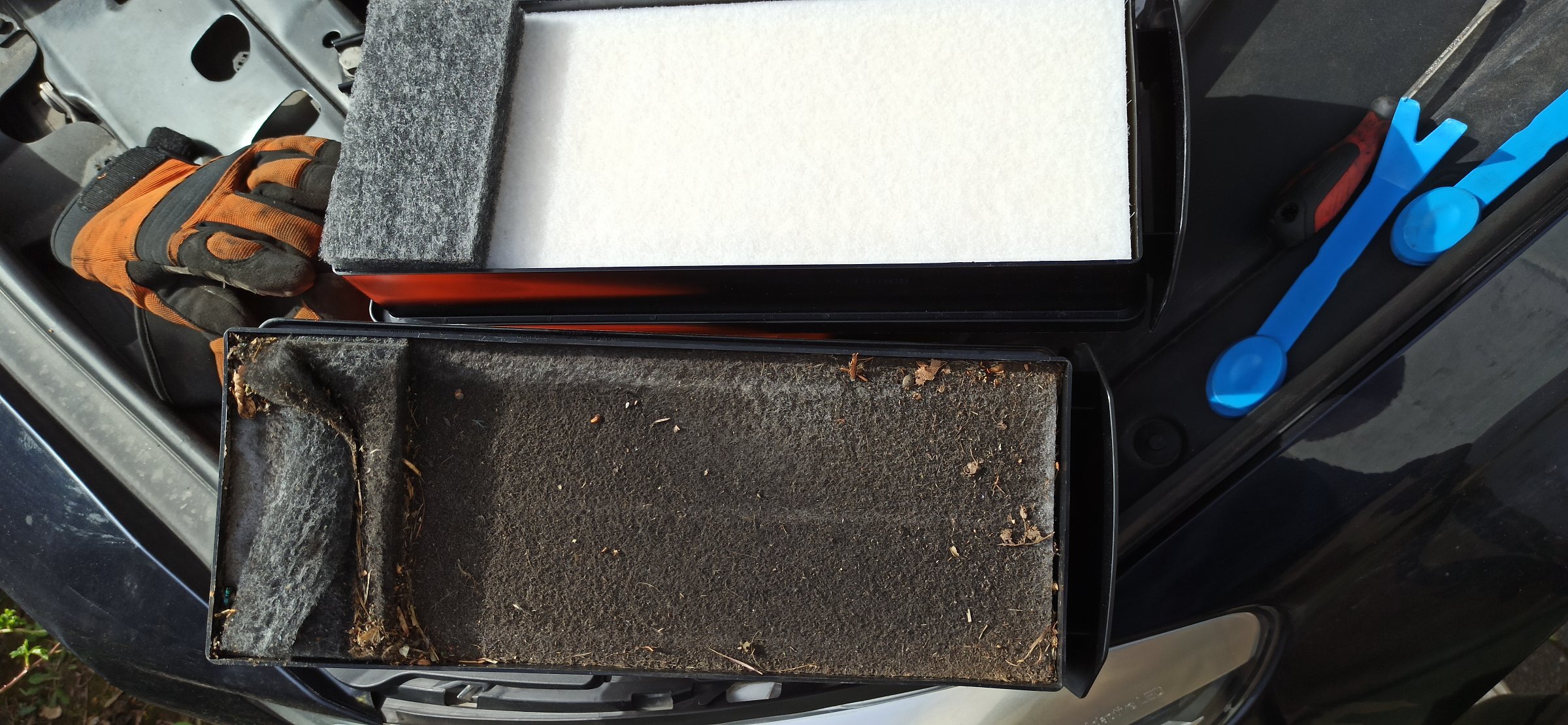

Dzisiaj wymieniłem też filtr powietrza. Stary był wymieniany jakieś 1-1,5 roku temu, jeszcze przez poprzednika i jak widać, miał dość.
http://bmwe32.pxd.pl/gallery/pic654/v2021030521244287369408.jpg
Kupiłem również Mahle.
http://bmwe32.pxd.pl/gallery/pic337/v2021030521244296767529.jpg

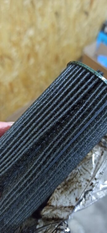

- olej + filtr
W filtrze żadnych opiłków

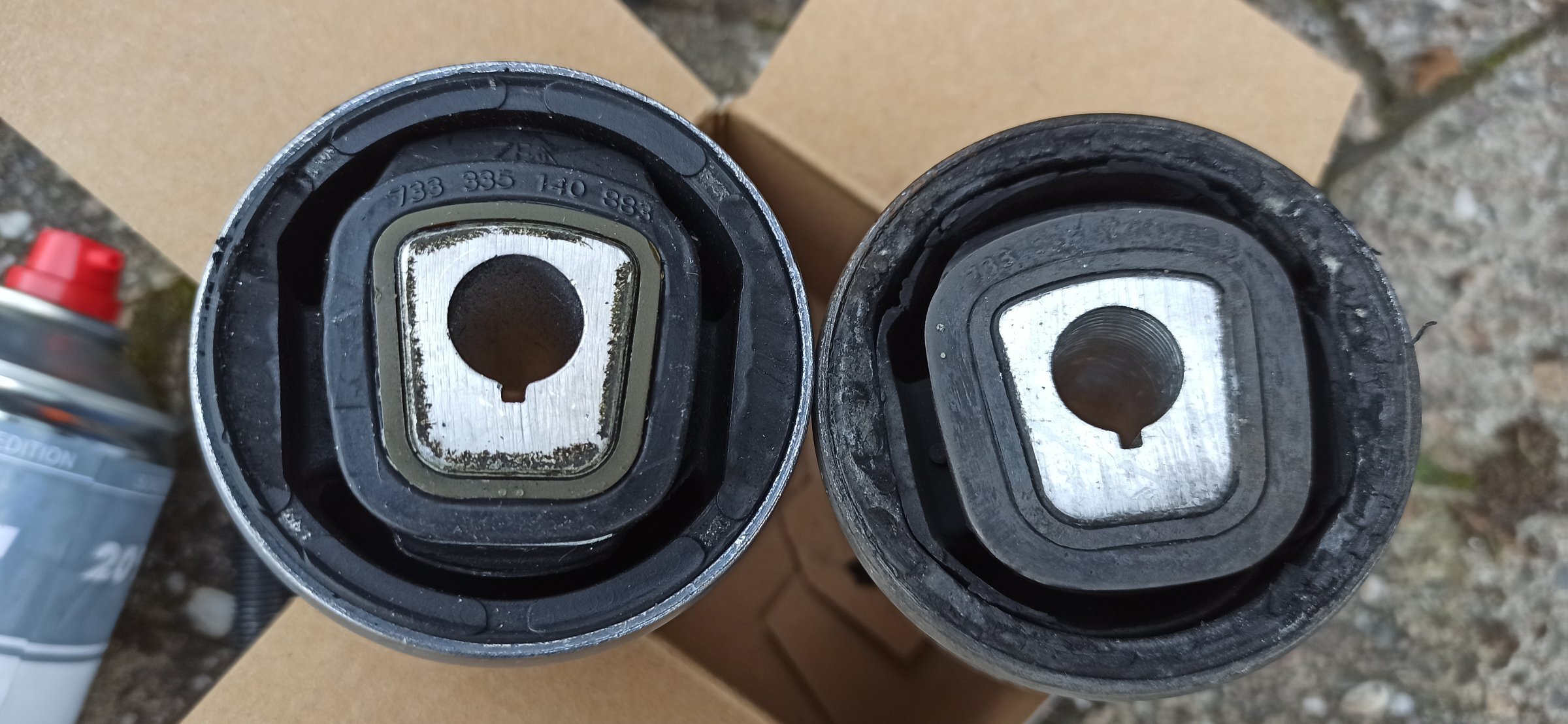

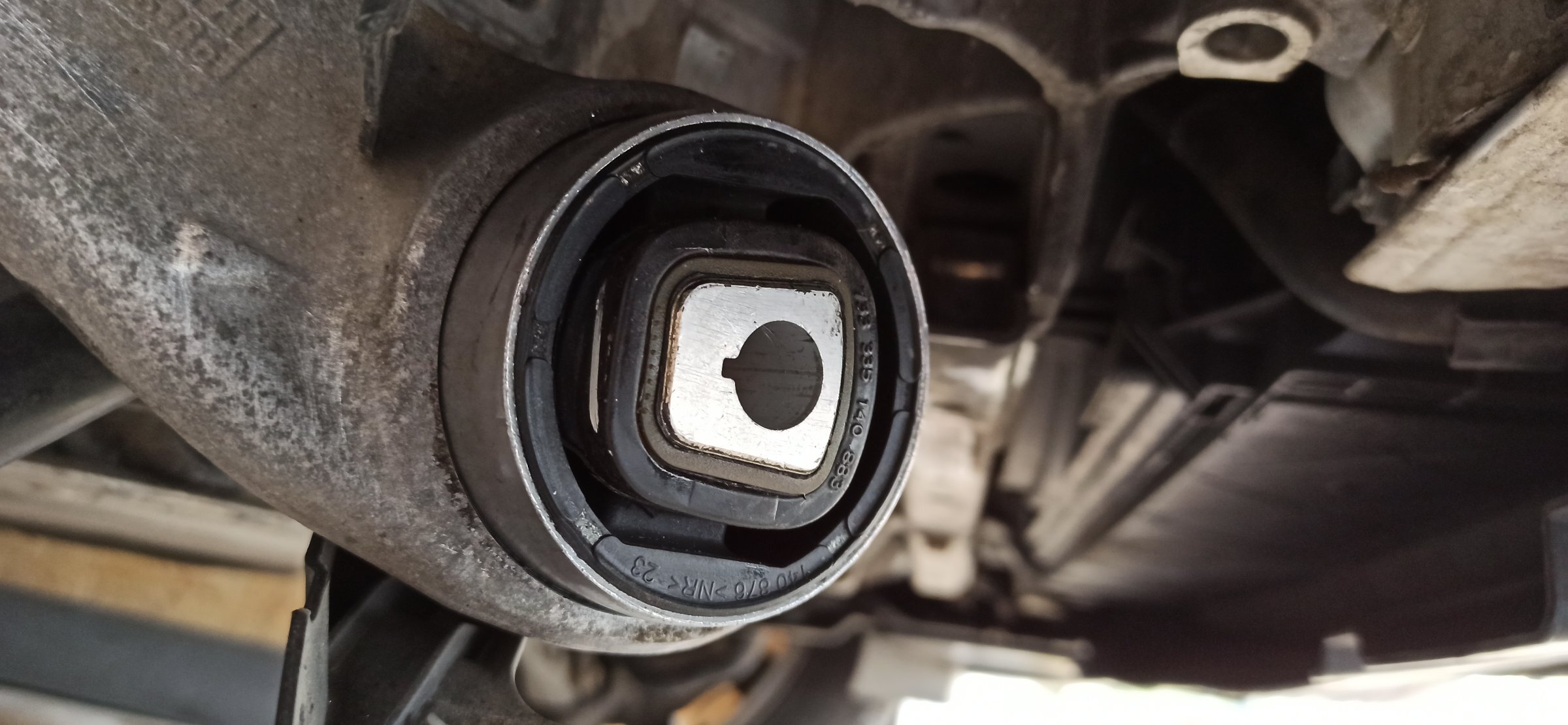

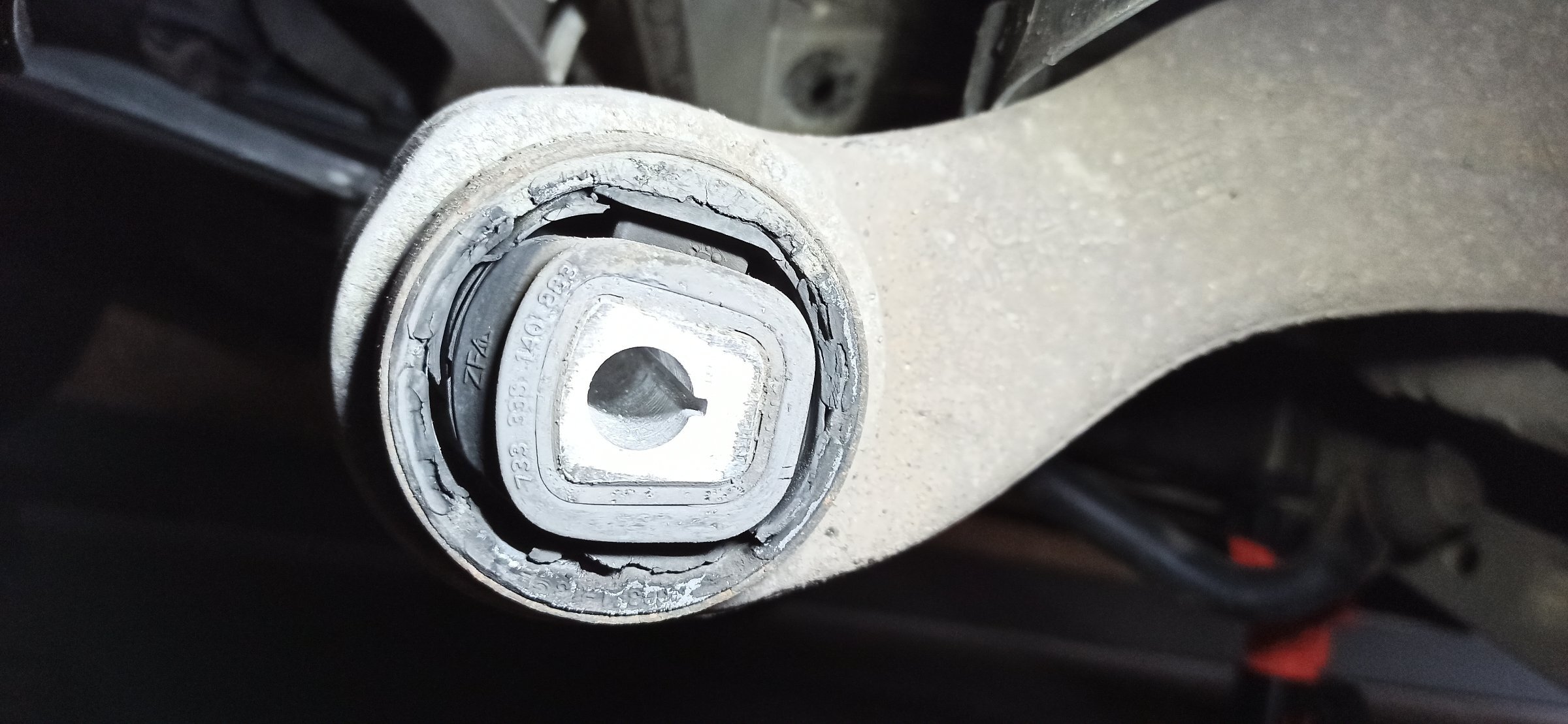

Przy okazji przeglądu w styczniu zdiagnozowano zużyte tuleje wahaczy przód.
Miały już dosyć, ponadto przy wyższych prędkościach czuć było wibracje na kierownicy.

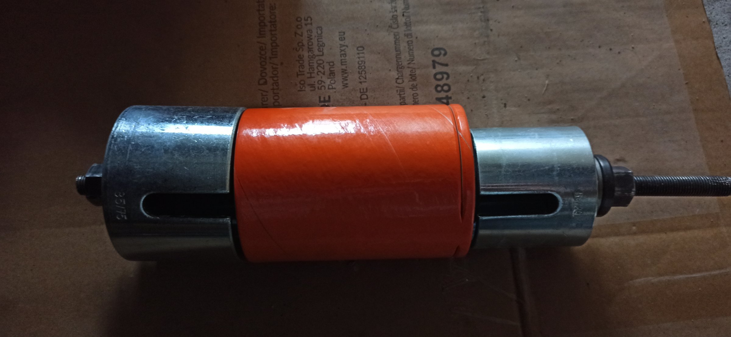

Przy pomocy małego patentu byłem w stanie wyciągnąć stare tuleje. Z wprasowaniem nowych nie było już żadnego problemu.

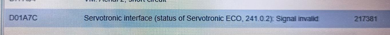

Po podpięciu ISTY wyskoczyło mi kilka błędów, m.in.
482D0C
482D09
Mam zwykłe, hydrauliczne wspomaganie bez DD, tylko z servotronickiem.
Okazało się, że chyba jakiś gryzoń mnie odwiedził, bo przewody zasilające zawór servotronic'a były przerwane.
Na szczęście w miejscu gdzie po pozbyciu się osłon pod autem, miałem całkiem dobry dostęp do ich regeneracji.
