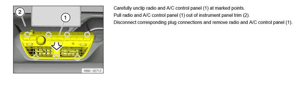

  10. To sie po prostu wypina. Caly panel jest sterowany z modulu klimatyzacji. Sterowany magistrala LIN, czyli jednym kablem. Sa lacznie trzy, czyli LIN, 12V i masa. Jezeli dzialaja przyciski, to znaczy, ze zasilanie dochodzi i komunikacja jest (czyli LIN dziala). Jezeli podswietlenie w innych czesciach deski rozdzielczej nie zachowuje sie tak samo, czyli znika, to wyglada, ze sam panel w sobie ma jakis problem. Czyszczenie stykow we wtyczce nic nie da, bo tam na bank jest wszystko ok.

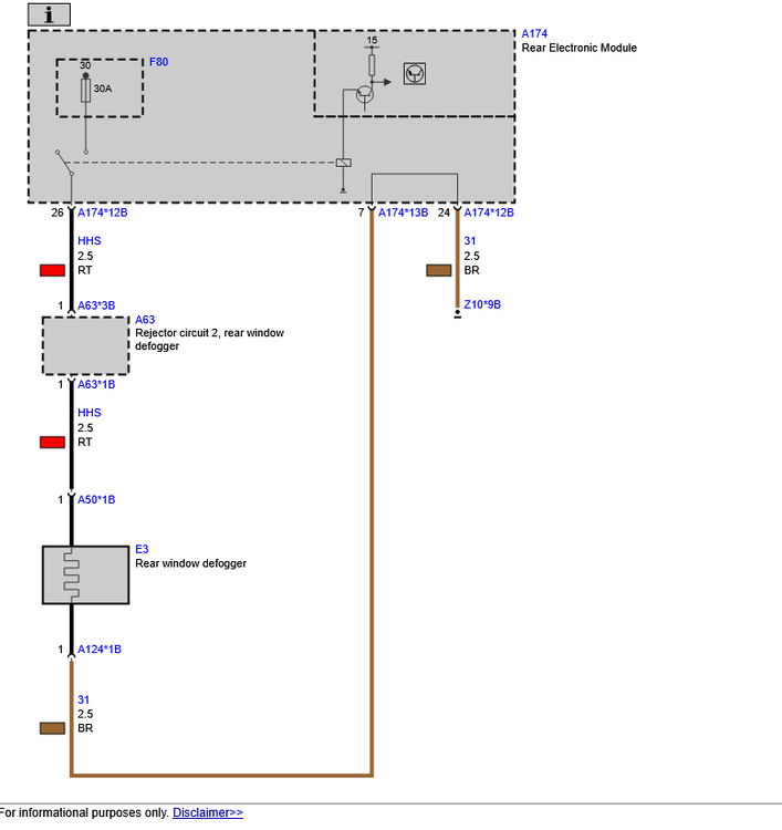

  18. Mysle, ze REM nie ma tu nic do rzeczy. chyba ze plywa w wodzie czy cos. Co do tylnej szyby, to najpierw trzeba zobaczyc, czy dochodzi tam prad, czy jest masa. Masz tam jeszcze pomiedzy szyba a REM, taki maly modulik (A63). Jak prad nie dochodzi do szyby, to trzeba zobaczyc czy dochodzi do tego moduliku i ogolnie przejrzec instalacje elektryczna. Ten blad to: Relay for heated rear window: Line to relay interrupted or short circuit to B+. ________________________________________________________________________________________________ Co do szyby w drzwiach, to trzeba najpierw podjac probe adaptacji przy pomocy ISTA. Jak to nie pomoze to dopiero grzebac. Bledy ktore masz dotycza braku normalizacji tylnych szyb, a nie przedniej. Wiec w ogole dziwne.
