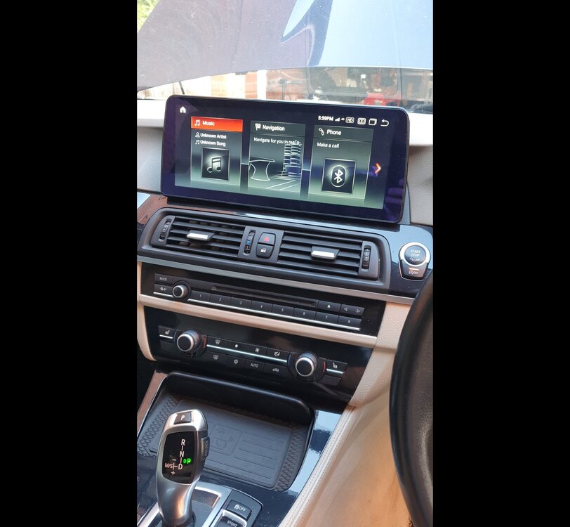

To jest wszystko kwestia zrodla. Ja to biore od producenta, chyba najwiekszego w Chinach wiec nigdy nie mialem problemow jakichkolwiek. W F11 mam 12.5 calowy ekran od 3 lat i chodzi jak zloto. Szybko i sprawnie. Nigdy sie nie zawiesil albo nie zwolnil. Do tego w zwiazku z tym, ze to producent, to mam pelne wsparcie techniczne. Ten kontakt zostal mi po okresie gdy to montowalem klientom w Polsce. Domyslam sie, ze sa slabe zrodla zakupu z kiepskim sprzetem. Sam zaraz na poczatku sie nacialem i trafilem na dziadowskie zrodlo.
Edytowane przez mmw
A nawet gdzies na telefonie znalazlem w historii WhatsApp jak kumplowi wysylalem. Zalaczam.
To jest jakis starszy Android, bo ekran ma juz prawie 3 lata. Te nowe maja ladniejsza grafike, taka jak nowe Evo.
Jakbys chcial cos konkretniejszego to daj znac.

No to musisz sobie patrzec na Aliexpress. Najnowszy Android teraz to jest 14 chyba w tych urzadzeniach. Mam nawet taki ekran w domu do X3, bo koledze z pracy zamowilem i niestety zle ocenilem jego HU na podstawie daty produkcji. Zamowilem mu pod stara CICowska wtyczke, a on ma Business ale juz z nowa NBT wtyczka i nowym CANem. No i musialem mu zamowic nastepna a to mi lezy. A tam jest chyba 13tka z opcja update do 14, wiec chyba nowszego nie ma na ten czas. Co jest wazne to zeby to bylo conajmniej 8GB pamieci operacyjnej, bo te tansze z 4GB nie chodza dobrze. Podobnie zreszta jak smartphone z 4GB. Jak bede mial chwile to moze go podlacze pod jakis zasilacz 12V i zrobie kilka zdjec jak to pracuje. W sumie pewnie sie skonczy tak, ze to wrzuce zonie do X3, ale ona ma juz zamontowany androidowy ekran, ale taki jak oryginalny Professional, czyli 8.8 cala. Zrobilem to bo mi Chinczyki sprzedali jakis zalezaly, ale nowy ekran z Androidem 9, za jakies chyba £100 z wysylka i kamera. A zonie tylko na kamerze cofania zalezalo. Ona nie korzysta z Androida, bo jak to baby, czesto nie wiedza za maja podgrzewana kierownice albo pamiec fotala kierowcy itd. Oryginalny ekran sprzedalem tez za £100 wiec kamera cofania wyszla za free. Jakbym chcial oryginalna dolozyc to by mnie kosztowalo ze £150. No wiec nie widze sensu montowania jej takiego 12.5 cala. Generalnie taki ekran Android jest fajnym rozwiazaniem, gdy ktos ma maly ekran. Jak sie ma Professionala, to tez ma to sens, ale juz nie tak dramatyczny. ?
