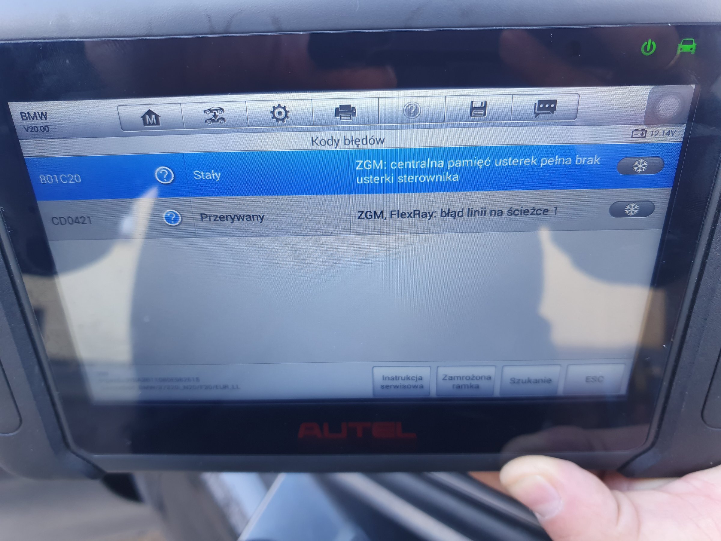

Takie mam błędy. Ekipa od maglownicy wykluczyła by był to problem z maglownica a coś komunikacyjnie. Tylko co znalazłem na yt taki filmik

No ewidentnie na magistrali FlexRay (to taki szybszy CAN) jest problem. Nawiasem mowiac, polskie tlumaczenia bledow sa odlotowe. ?
Pokazales bledy z Gateway. A co z bledami z maglownicy? Tam jest czysto?
Tak tam nic nie ma. Dlatego gościa od napraw maglownicy powiedzial że on nie widzi tu problemu w maglownicy i zaoszczędził kosztów.

Gateway to taki hub, ktory laczy wszystkie sterowniki poprzez roznego typu magistrale. Blad w Gateway jest ogolny i dotyczy magistrali FlaxRay. To, ze chodzi o FlexRay laczacy modul ukladu kierowniczego z Gateway, to mozna sie domyslic, po tym, ze masz bledy na zegarach. Szczerze, to ja nie wierze, ze nie ma zadnego bledu z maglownicy. Przeciez wlasnie ten blad masz na zegarach. Z niczego sie nie wzial.
W F30 ,Gateway nie wystepuje osobno, tylko jest czescia FEM, czyli tego ECU, ktory jest na prawym slupku A. To jest glowny sterownika dla calego auta.

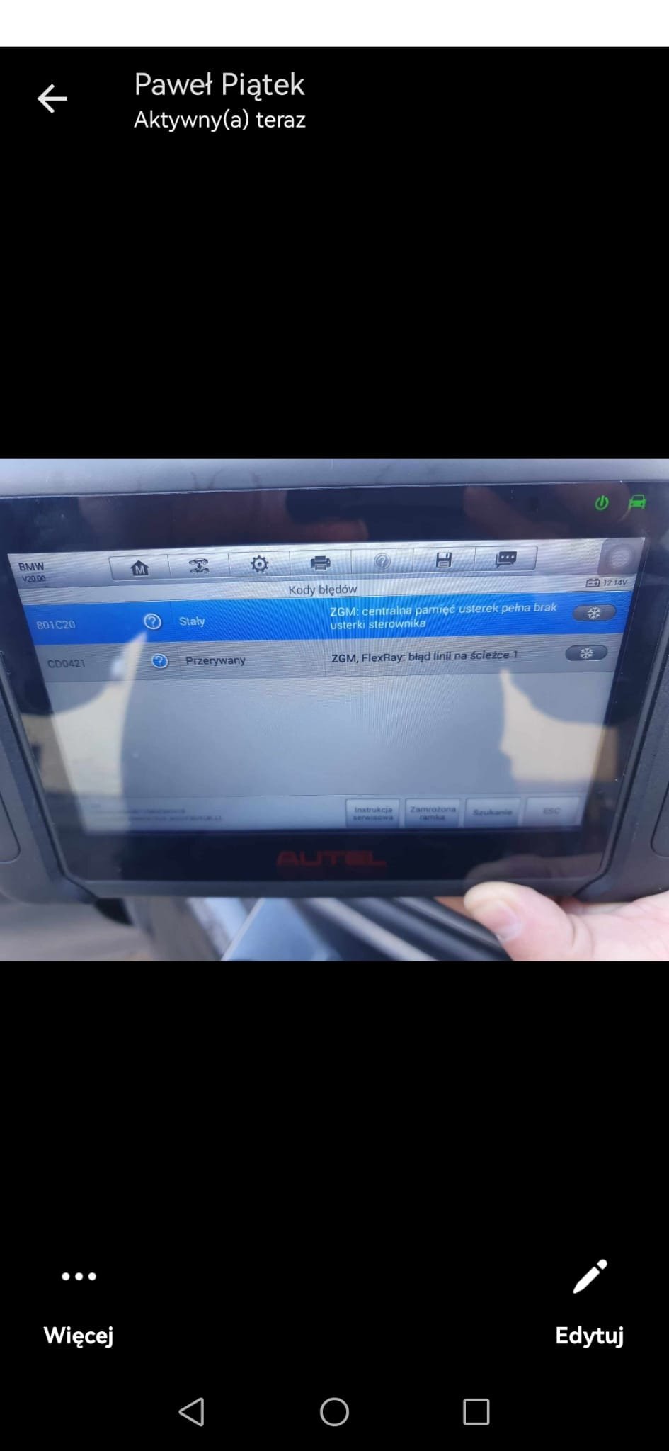

Gość od magla powiedzial że gdyby to był problem z maglownica i jej elektryka to były by błędy ESP i ABS a ich nie ma i skrętu świateł. On mi diagnozował tym co na zdjęciu. Elektryk robił I badał ta wtyczkę i zrobił to co wopisie. Generalnie całą wtyczka była kupiona nowa- ucieta z innej i wlutowana

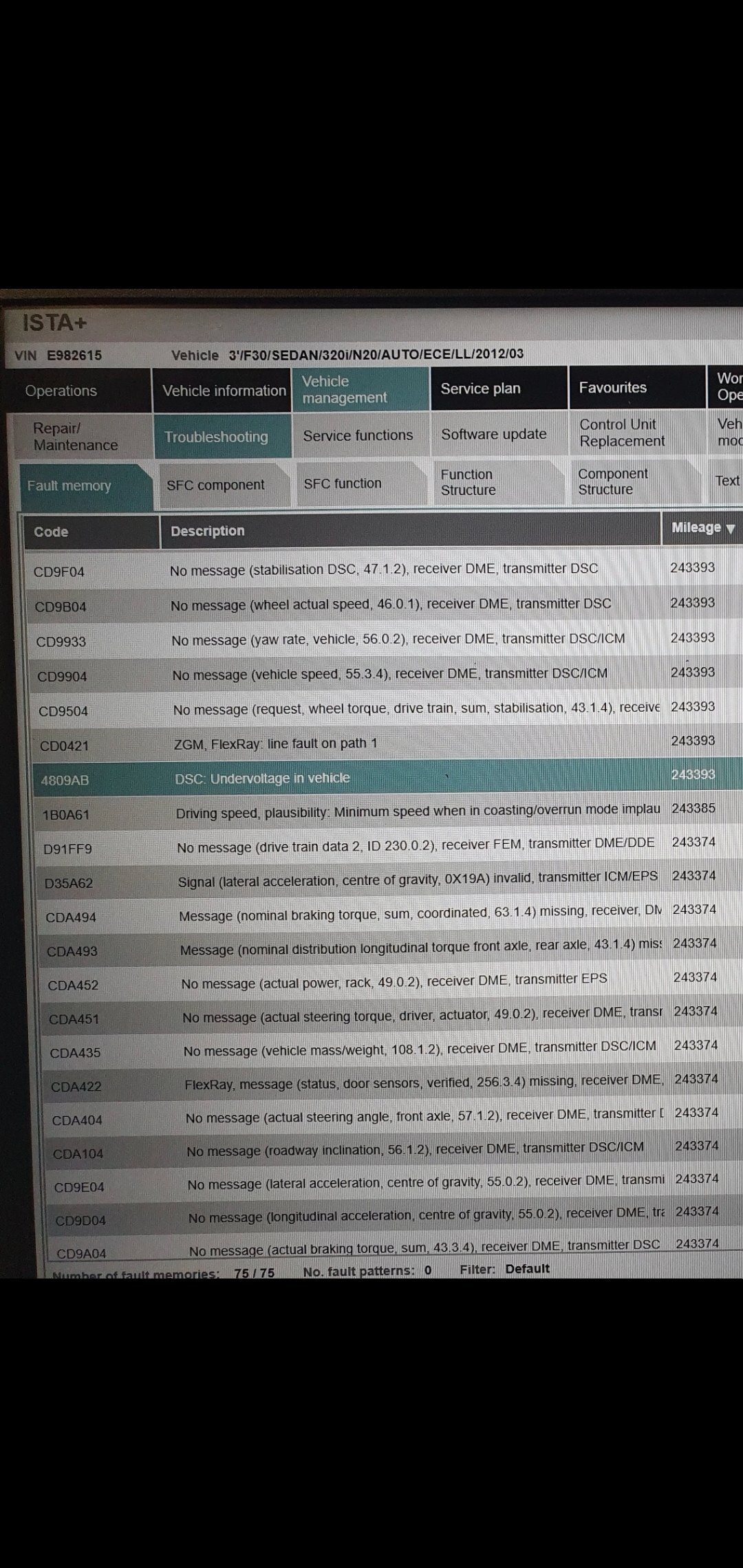

Nie udało mi się tego ogarnąć jak narazie. Według mnie problem to blad undervoltage 4809AB i on powoduje ze odcina wspomaganie ale dlaczego nie wiem. Akumulator wstawiłem niwy bo poprzedni był słaby ale blad dalej tak samo występuje.
