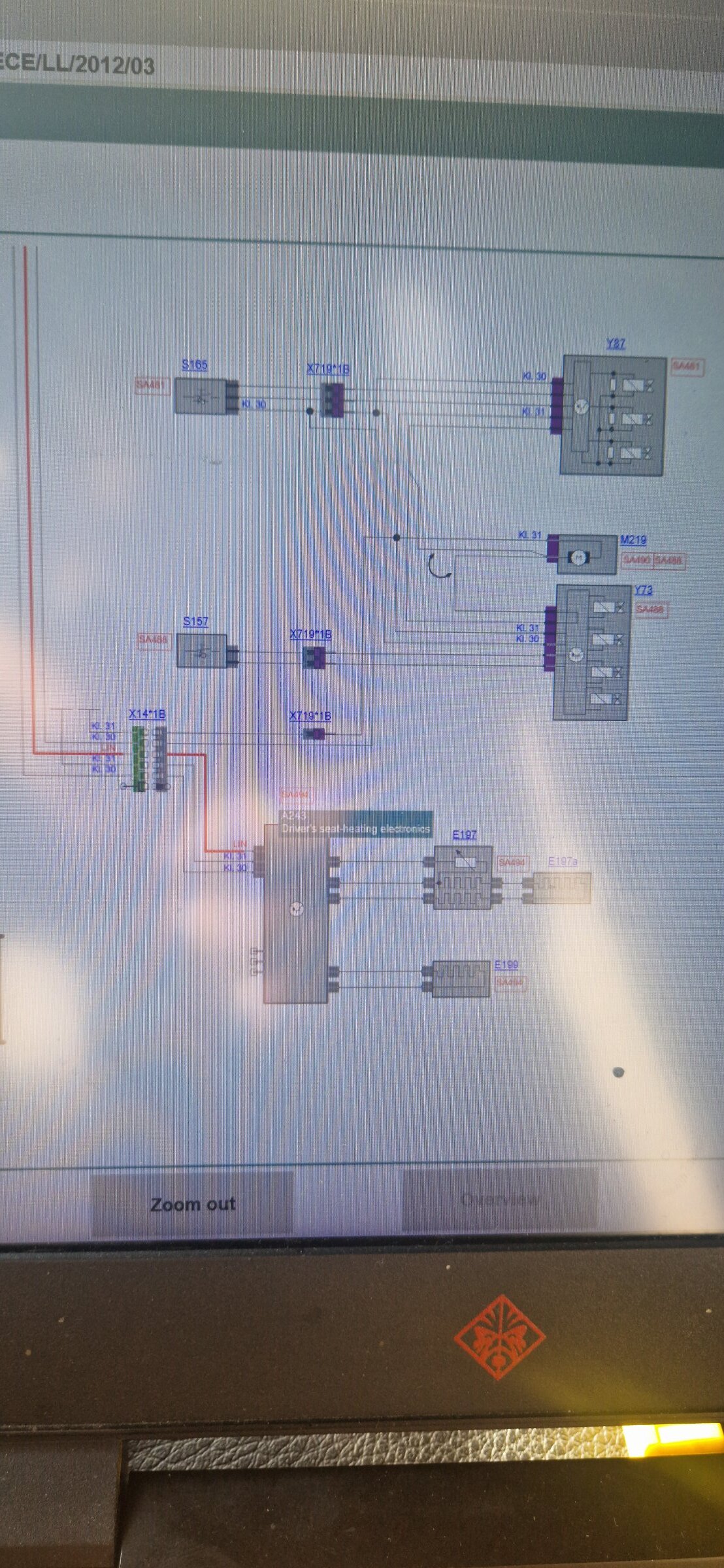

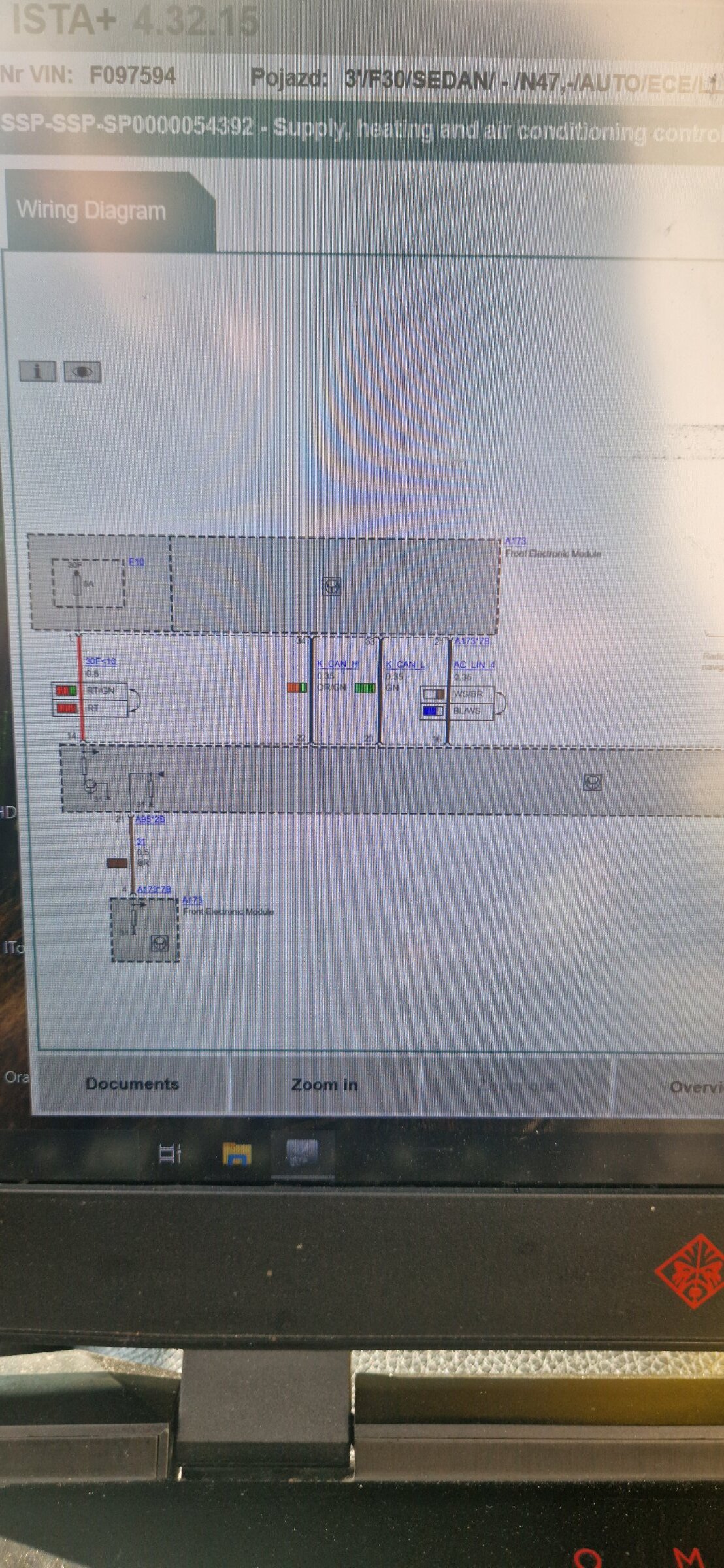

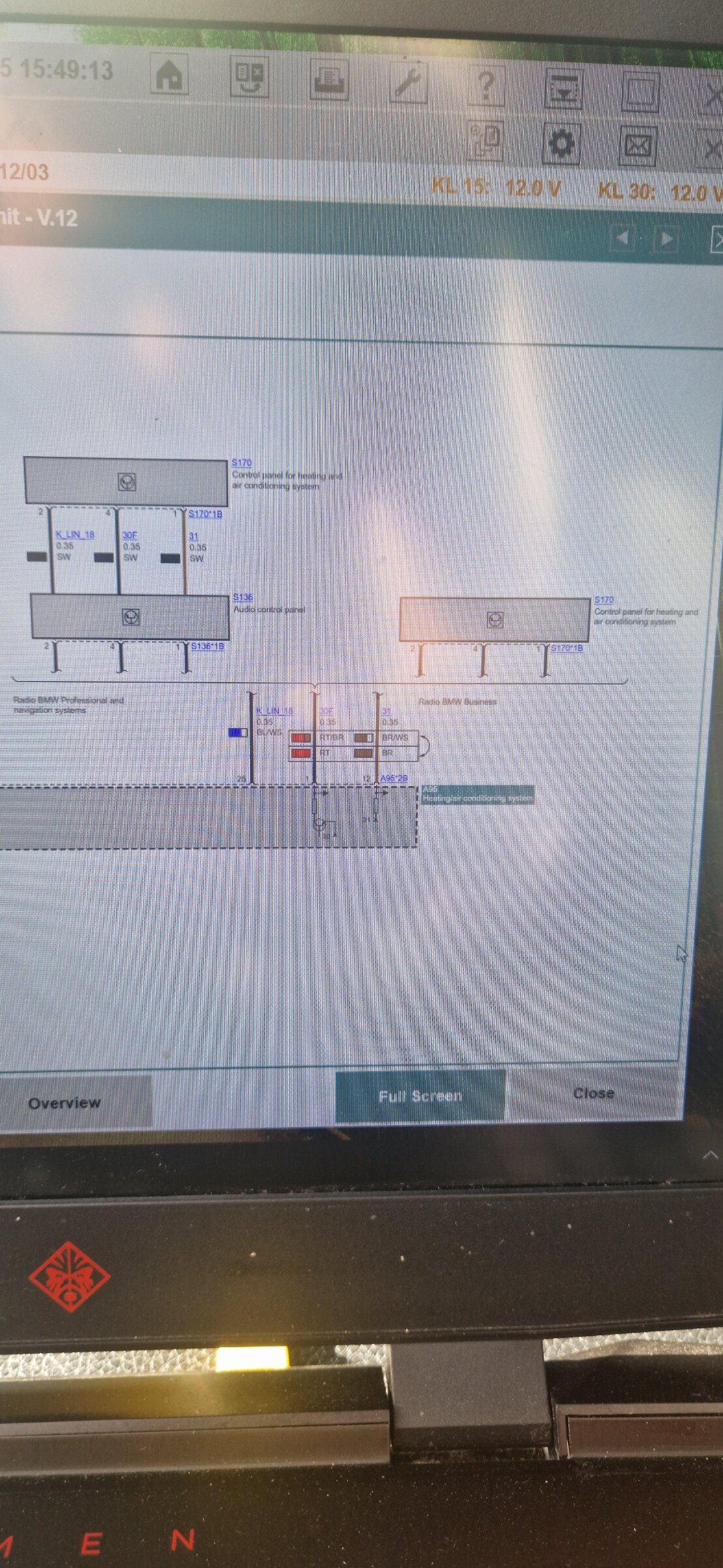

Te schematy to zasilanie panelu?
Poniżej masz kable do foteli.
Edit
Dodatkowo zasilanie fotela.Screenshot_20250613_150003_BimmaEWD.thumb.jpg.cc3fe641f86c610c19852be711aae20e.jpg
Edytowane przez Krzyś111685053072

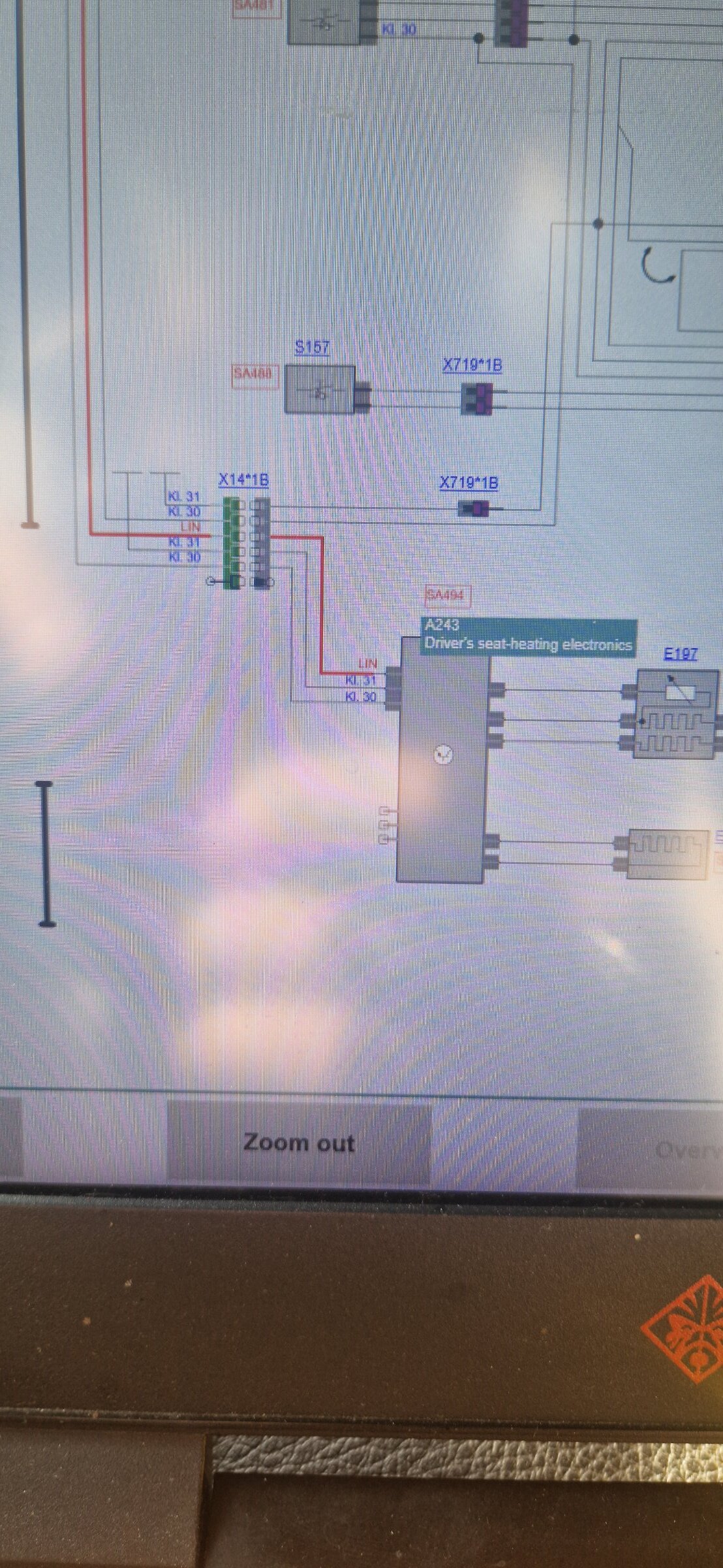

Krzys tylko że ja nie mam tego modulu A245, mam tylko modul A243 i mam inny troche schemat, a te powyższe moje schematy to panel do ihka do fem, i wszystko się tam zgadza
Edytowane przez Pierred0lish
A więc znalazłem schemat z kolorami kabli i cały kompletny, więc plus i minus do skrzynki pod maską, lin do REM, z REM idzie dwa przewody do FEM, z fem do IHKA i później do Panelu, wszystko jest według schematu, no prawie wszystko 🙊 no ja plus i minus dałem z akumulatora na próbę, a może musze podłączyć do skrzynki jednak, ewentualnie uwalony panel bo ja już nie wiem
