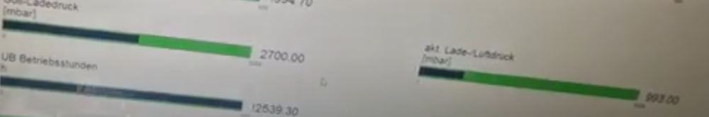

E39 3.0D - Dziwne szarpanie i kopcenie na niebiesko przy obr 1500-2000
Sprawdź korekty rano na zimnym, aczkolwiek według mnie wyglądają całkiem dobrze i raczej nie tutaj jest problem. Sprawdź pod obciążeniem podczas przyspieszania, 2 lub 3 bieg co się dzieje z tymi wartościami (wstępne i CR) w momencie gdy szarpie, INPA Analog1. Tak samo pod obciążeniem ciśnienie doładowania, zakładka Analog2, nagraj pulpit podczas pomiarów. Nie ma znaczenia. Przy odciętym EGR przepływka i tak zawyża pomiar więc nawet przy zużytej zmierzone wartości będą się zbliżać do oczekiwanych. Zakładam, że wężyki podciśnienia masz wymienione. Dziwi mnie dlaczego dymi na niebiesko, a nie na czarno. Jakieś błędy oprócz EGR ?
Trzeba zacząć od diagnostyki, czyli błędy, korekty wtrysków, ciśnienie paliwa wstępne, ciśnienie CR i powietrza aktualne i oczekiwane na postoju i pod obciążeniem. EGR - czy fizycznie odcięty, jeśli nie to czy nie jest otwarty cały czas. To na początek.
