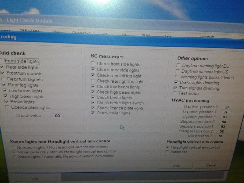

Doposażenie RLS - kodowanie
OK, zatem opcja S521A dopisana. Po przekodowaniu empty.man WISHERMOTOR_RSK wskoczyło na wert_01, INPA pokazuje teraz czujnik od E39/E53, wycieraczki automatyczne działają Obawiałem się, że będzie kiszka w związku z resztkami powietrza pod jedną fotokomórką, ale całe szczęście na tę chwilę nie muszę go wyrywać. Co prawda poziom tego jednego czujnika jest na full, być może nie pracuje, ale wycieraczki reagują na oprysk wodą. Wskazania point of wiping over sensor 1 oraz 2 też są na maksimum. Nie wiem co to oznacza. Pozostały testy podczas deszczu. Na koniec ciekawostka. Jeżdżąc drugim autem z RLS zauważyłem, że czasami podczas deszczu zapalają się światła mijania. Myślałem, że to na skutek zachmurzenia podczas opadów. Jednak nie. Potwierdziłem to teraz trzykrotnie. Auto w pełnym słońcu, światła na auto, pierwsza pozycja kluczyka w stacyjce, gra radyjko. Opryskujemy czujnik po każdorazowym powrocie wycieraczek symulując intensywny deszcz i po około 1-2 min zapalają się światła pozycyjne. Oczywiście gdy na drugiej pozycji to mijania. Po ustaniu "deszczu" nie zaobserwowałem, żeby światła same zgasły, czekałem 5 minut. Gasną natomiast po wyłączeniu wycieraczek. Taka sytuacja
Powinno działać, bo czujnik deszczu i świateł jest od 09/2001 https://www.realoem.com/bmw/pl/showparts?id=DP91-EUR-10-2001-E39-BMW-525d&diagId=61_5800#61356923954 Pewnie coś źle robię. Może inaczej. Osobny temat, bo jak sam tego nie ogarnę to następnym razem znowu nie będę wiedział o co kaman.
Wyrzucam ostatni znak w GM, SA oraz VN. Dodaję 1 na 10 pozycji od lewej, "checksum" i dalej mam te same opcje ?
