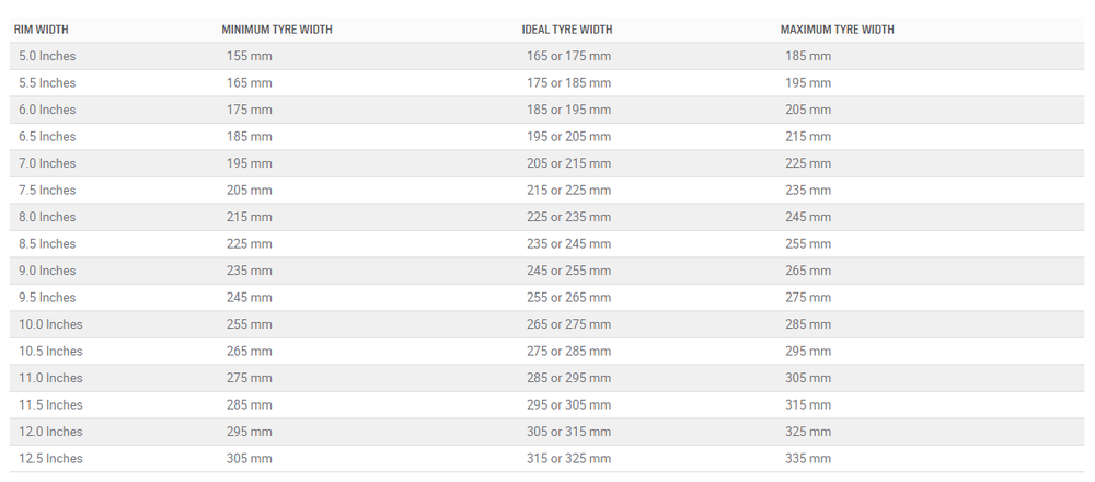

255 na 8,5J wygląda idealnie, ale kwestia pozostaje czy będzie tarło na froncie przy skręcie i docisku, bo ta opona sie układa jak kwadrat na feldze, nie ma nic naciągu. Na bimmerpost jeżdżą, więc powinno być git. Poniżej 255/35 na 19" ET 35. https://f30.bimmerpost.com/forums/showthread.php?t=1353997&highlight=bimmerguy91
Jakie felgi / opony do F3x
Przód wyjdzie 7,3 mm na zew. w stosunku do serii a tył 12 mm. Bardzo dobrze Ci się trafiły offsety, natomiast minusem jest, że to zestaw square czyli 4 jednakowe opony na to. 225 będą naciągnięte, bo to 8,5 cala a nie 8 jak w serii. Więc załóż 245/35 lub 235/40.

Jednakowe felgi jednakowe opony. Szersze felgi na tyle szersze opony na tyle.
