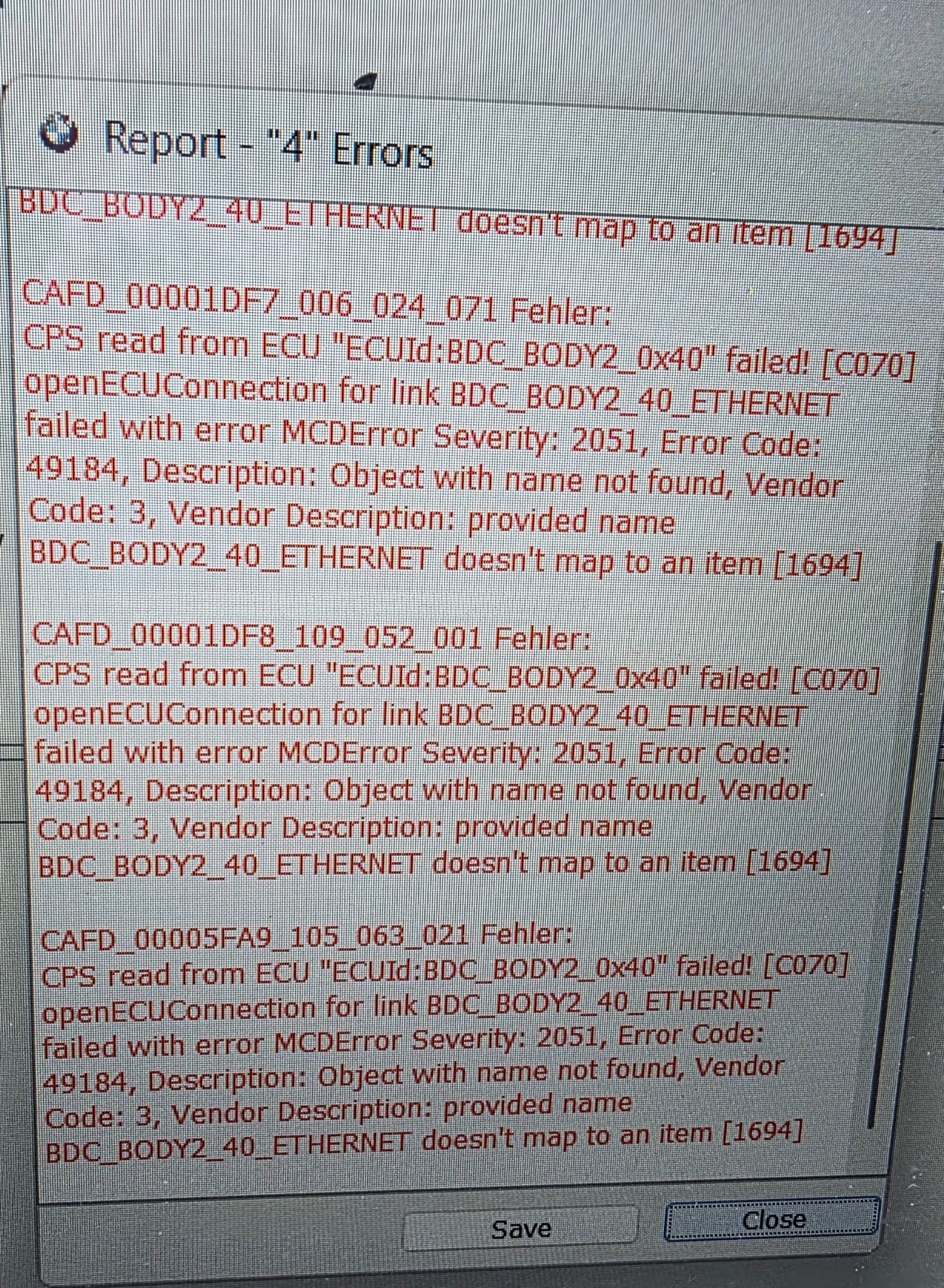

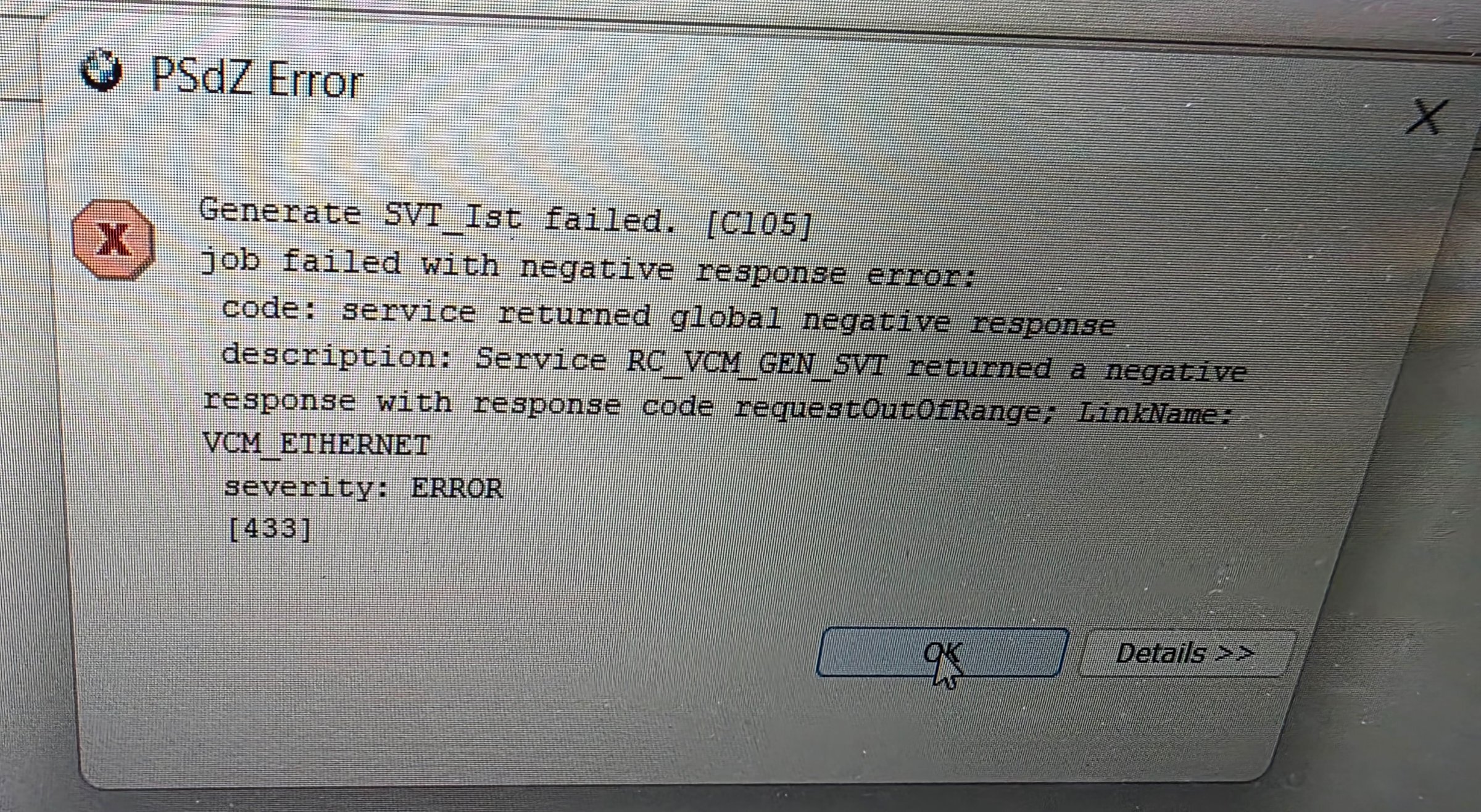

  13. Ista działa bez problemów na dwóch różnych komputerach i różnych bazach. Jedynie Esys po kliknięciu read coding data wywala tamten błąd... również na 2 komputerach i na każdym module nie tylko BDC. Chyba ,że mam coś źle wgrane..
  14. Doczytałem także , tym chyba nie bedzie problemow . Wysyłam załączniki bo nie przeszły
  15. Witam , nie mam już pomysłu.. Mam Esys 3.35.3 plus esys plus 3.8.1 wraz z pzdzdata lite 4.49.41. Auto, z którym chce się połączyć to G31 z 2018r z i lebel 22-07 bodajże. Program bez problemow odczytuje FA , ale podczas wczytywania SVT wywala błąd(w załączniku) kiedy zrobie read from ecu to wczytuje svt i gdy chce zmienić kodowanie i robię read coding wywala mi drugi error. Co robię źle ? Czy launcher jest już za stary i nie działa z datą? Potrzebuję wyłączyć sygnał podczas zamykania samochodu gdy silnik jest uruchomiony. Z góry dzięki za pomoc
