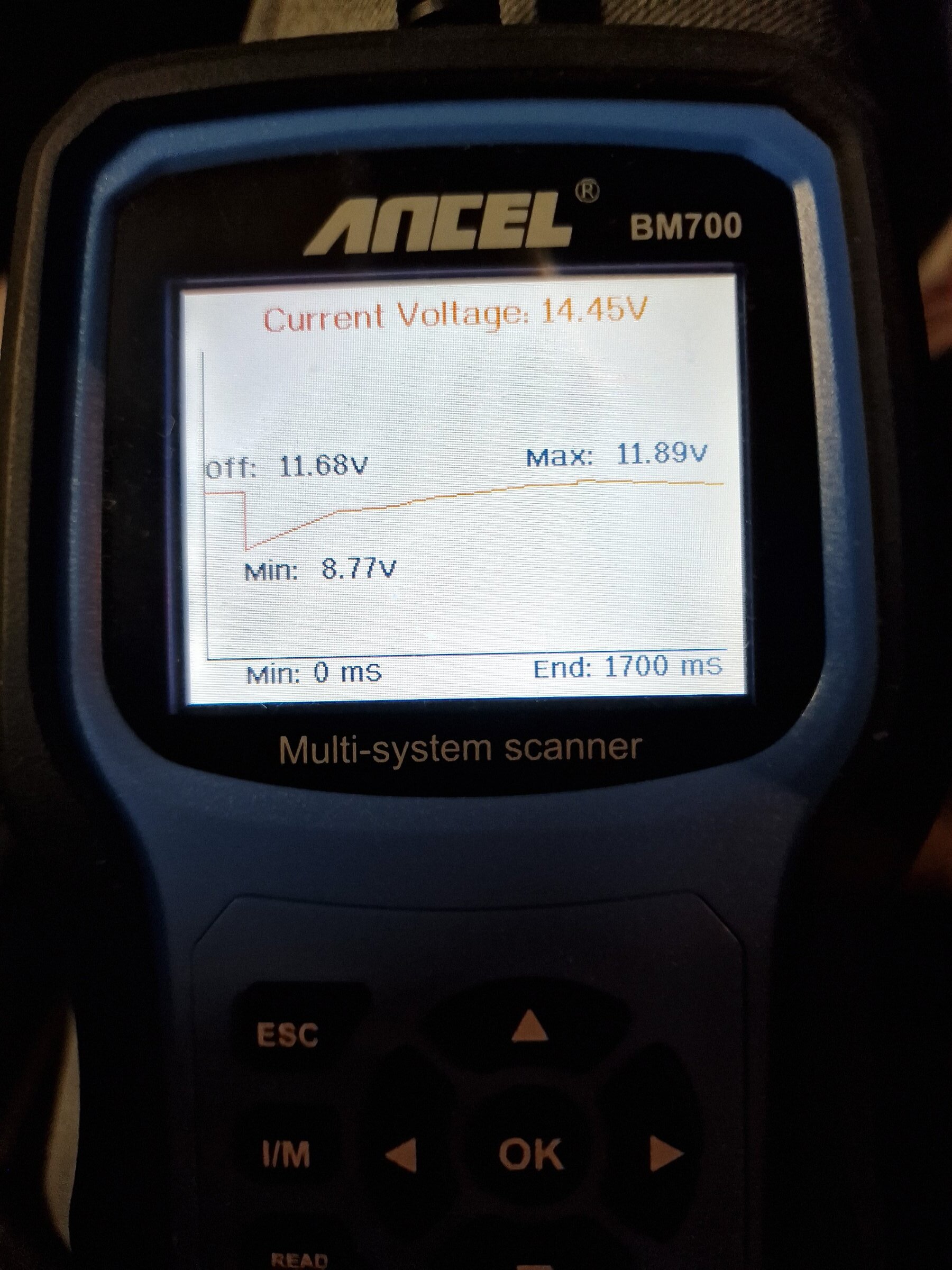

Możesz przez cały dzień lecieć na pełnej k**wie a i tak Ci się akumulator do pełna nie wyprostuje. To po prostu tak nie działa. U mnie po 7 latach aku przestało trzymać 12.5v. Nawet doladowane aku szybko zjezdzalo do 11.5V. Auto odpalało normalnie, ale skok napięcia podczas odpalenia dochodził pod 6V. 8V przyjmuje się jako minimum w trakcie zapłonu, bo poniżej tych 8V zaczyna się robić niezdrowo dla całej elektroniki.

Tak to wygląda mniej więcej, przy włączonych światłach i 2min od otwarcia auta. Odrazu po podpieciu OBD miał ponad 12V. Szau ni ma a akku dwu latek, czasami doładowywany.
W bimber tool 100% wszystko cacy
Edytowane przez Użytkownik525xd
