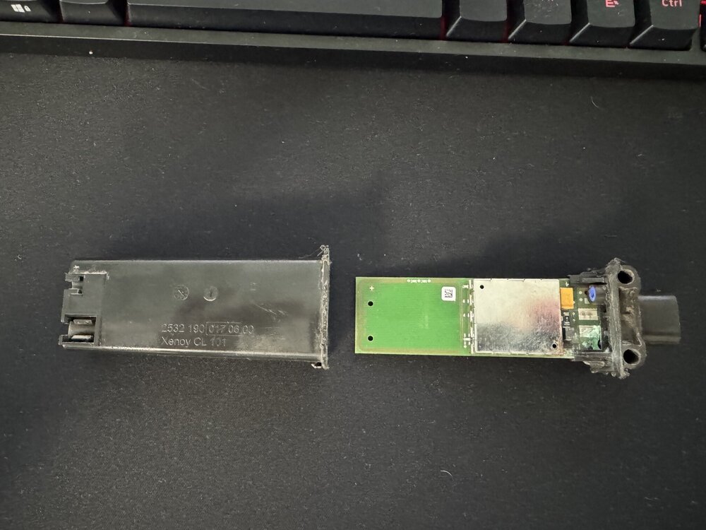

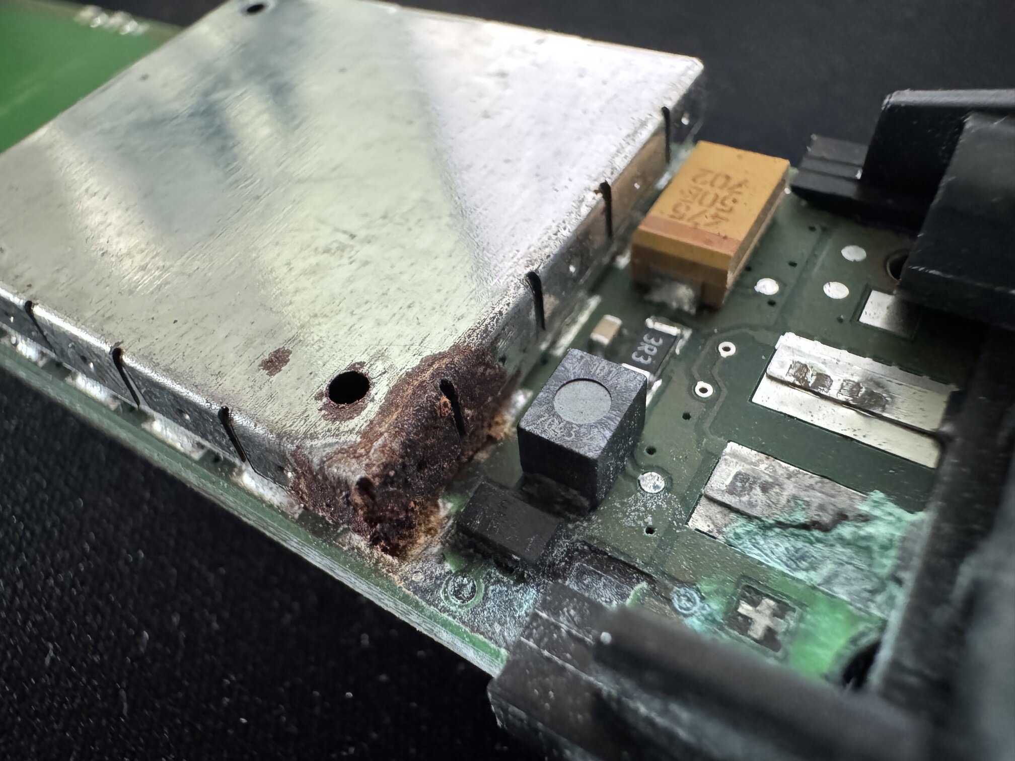

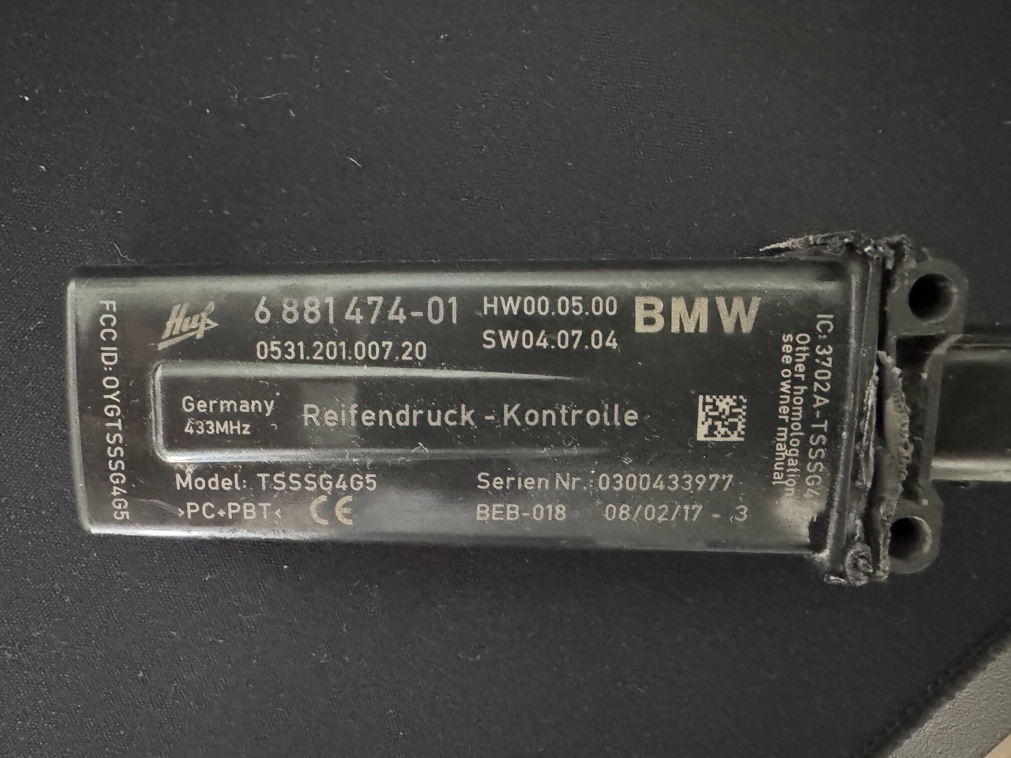

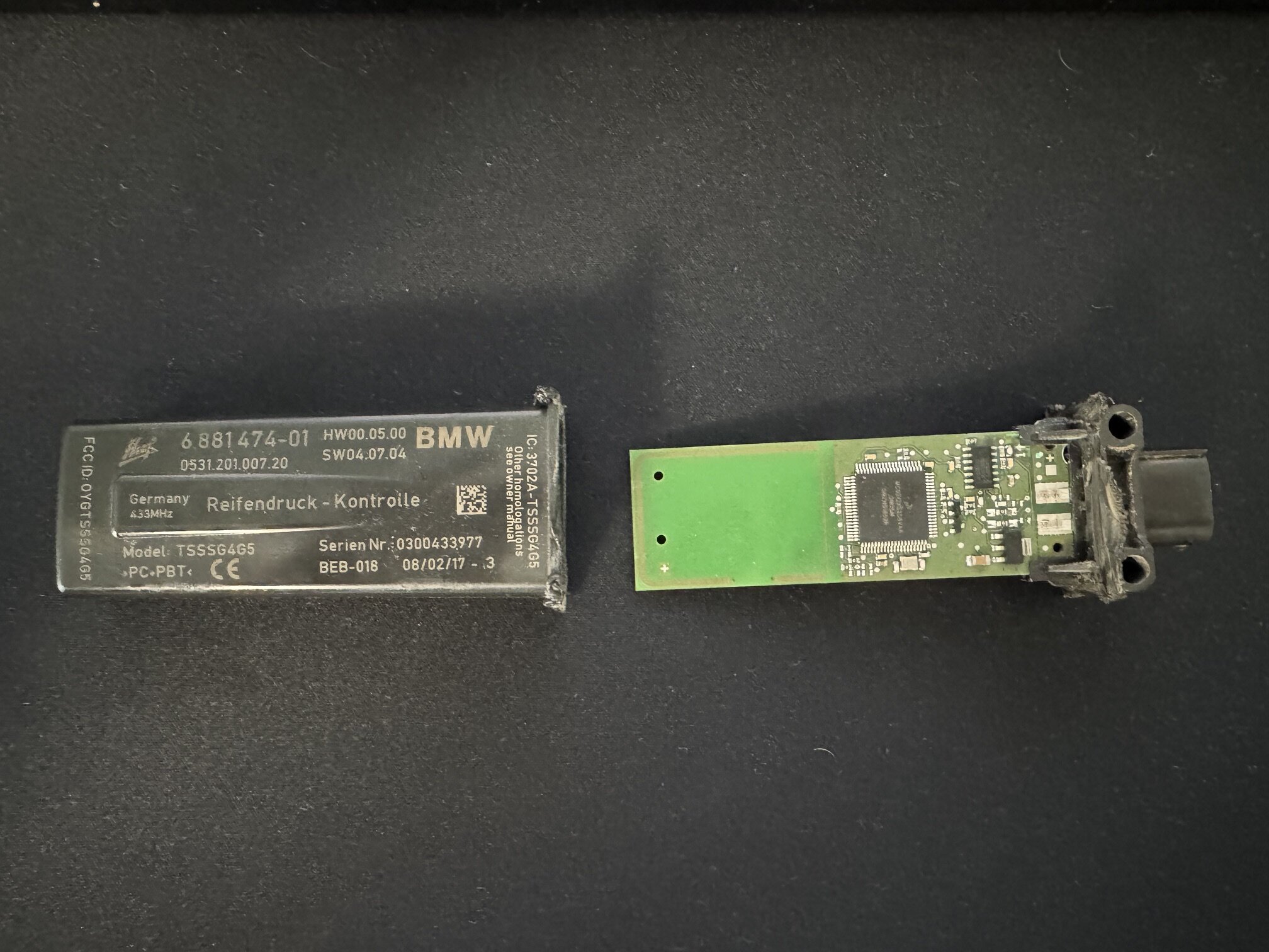

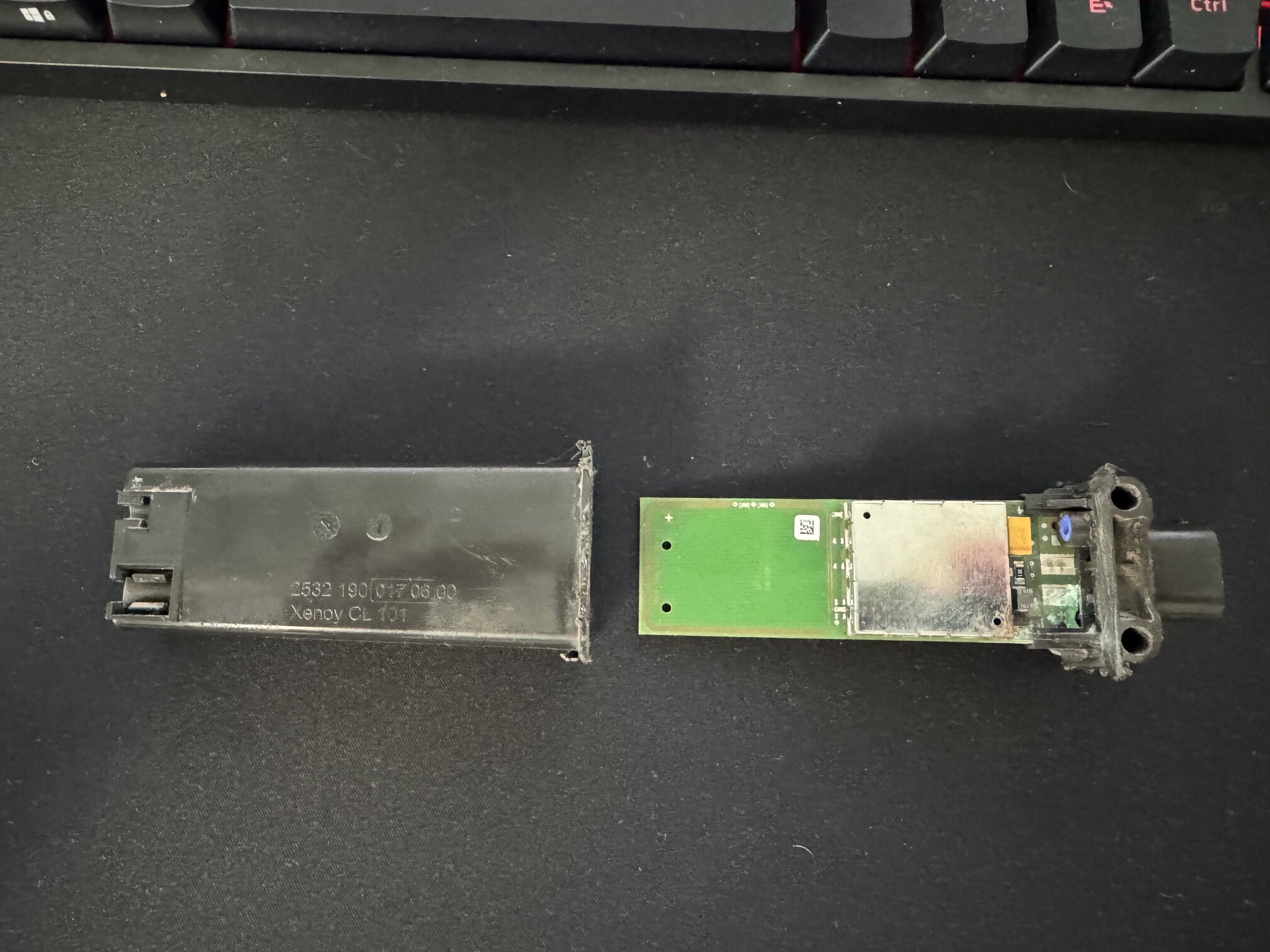

Witam. Mam Pytanie odnośnie anteny/modułu/sterownika RDC do F11 z 2017 r. 2.0 diesel 190KM Otóż od jakiegoś czasu przestało mi pokazywać ciśnienie opon w aucie. Posiadam taki moduł o numerze 6 881 474-01, DEB-018 08/02/17 W pewnym momencie auto zaczęło gubić ciśnienie opon, na początku rzadziej co jakiś czas, po przejechaniu kilku/kilkunastu kilometrów i zaczął wyświetlać się błąd: „AWARIA KONTROLI CIŚNIENIA OPON (RDC) Brak możliwości rozpoznania ew.występującego spadku ciśnienia w oponach. Samodzielnie sprawdź ciśnienie w oponach. Możesz kontynuować jazdę. Wykonaj kontrolę w Twoim serwisie BMW. ” później częściej, aż wreszcie po każdym uruchomieniu silnika od razu pojawiał się ten błąd. Byłem na sprawdzeniu tego w ASO, sprawdzili czujniki w kołach, wszystkie były OK. Stwierdzili brak komunikacji głównego komputera z anteną RDC w tylnym zderzaku. Wyjąłem antenę ze zderzaka i zawiozłem do speca od elektroniki. Antena jest nierozbieralna, więc trzeba było ją rozciąć. Spec stwierdził, że antena była zalana, choć od nowości nikt tam nie zaglądał, ale faktycznie na elementach płytki widać korozję. Podobno płytka jest wielowarstwowa i trzeba przejrzeć ścieżki i je naprawić. Koszt wysoki, więc odpuściłem. Zdjęcie mojego oryginału poniżej: Postanowiłem kupić używkę z OVOKO. Antena przyszła, podobny numer katalogowy i data produkcji. Mechanik założył antenę. Sprawdził wszystkie czujniki w kołach, wykasował błędy i zakodował nową antenę. Wszystko było pięknie. Antena komunikowała się z komputerem głównym, zrobił się reset, zaczęło pokazywać ciśnienie i temperaturę opon. ALE….. I tu jest to ale. Po tym serwisie czujników i anteny wsiadłem w auto i odjechałem. Wszystko Ok. Jednak gdy auto przeszło w stan uśpienia, czyli wszystko się wyłączyło, to po ponownym uruchomieniu auta znów pojawił się ten sam błąd i AWARIA KONTROLI CIŚ…………itd. Czyli znów brak komunikacji anteny z głównym komputerem. Zrobiliśmy ten manewr 2 razy i jest to samo. Ktoś może miał taki problem? Czy może to być przyczyna czujników i baterii w oponach? Czy może kupiłem uszkodzoną używkę/antenę RDC? Dodam, że auto posiadam od nowości czyli od 2017r. Czujniki w oponach nigdy nie były wymieniane. Na przyrządach w ASO i u mojego mechanika czujniki były ok.Mariopl1 obserwuje zawartość AWARIA KONTROLI CIŚNIENIA OPON (RDC)- Koszt przeglądu
