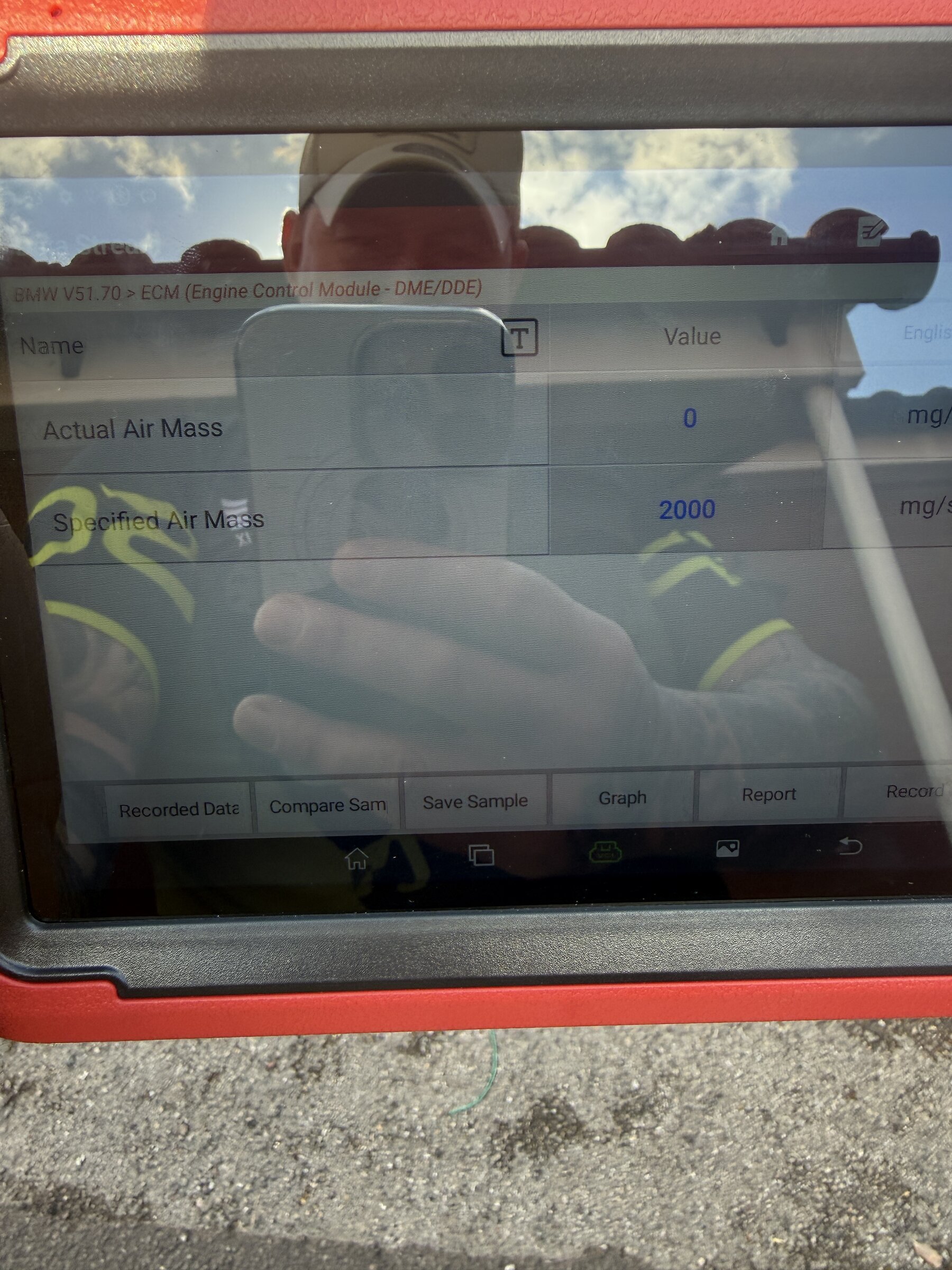

BMW e71 4.0d 2012 wartość powietrza oczekiwana stoi na 2000
w takim bądź razie jeździć obserwować 🤪. Dziękuję kolego za pomoc
Nie szukaj w tym problemu. Ten sterownik tak ma.
Launch również pokazuje taką wartość . Więc coś chyba jest nie tak . Samochód pracuje normalnie , jedyne co to często wypala dpf
Bimmertool w niektórych sterownikach pokazuję masę nieprawidłowo. Masz jakiś problem czy szukasz sobie problemu? :D
Witam . Mam taki problem . Pacjent e71 4.0d z roku 2012. Masa oczekiwana powietrza stoi na sztywno na 2000. Wartość powietrza zadana zmienia się płynnie . Zauważyłem że masa oczekiwana zaczyna płynnie się zmieniać podczas gdy filtr dpf się wypala . Zawór egr wymieniony na wahler i zrobiona adaptacja w bimertoll. Co sprawdzić dalej ?
