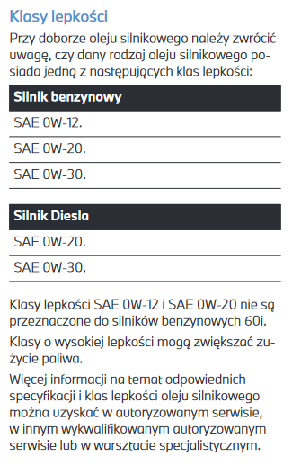

A możesz zrobić zdj gdzie tak jest napisane? Szukam ale chyba jestem ślepy ?
39 minut temu, peli_1 napisał(a):
Niestety w instrukcji nie ma podanej informacji, są podane 2lub3 normy lepkości tylko jako dolewka oleju a nie wymiana.
To znaczy że taki sa olej trzeba wymienić nie wlewasz na wymianę innego oleju niż później dolewasz tylko taki sam.
A to z manuala kolegi @Kruk
Screenshot_20240806-223819_AdobeAcrobat.thumb.jpg.e2010ce33ae47ca806ae6148bb97ea80.jpg
Dziękuję serdecznie w takim razie ze spokojem wlewam LL-12FE i mam nadzieję że będzie ok.

Wg mnie, masz w instrukcji napisane, że możesz używać olejów spełniających specyfikację LL-12FE ewentualnie 22FE++, nie LL-04
A ja skoryguję moją powyższą wypowiedź - złą specyfikację podałem (bo dla benzyn). Diesel: LL-12FE lub LL-17FE+

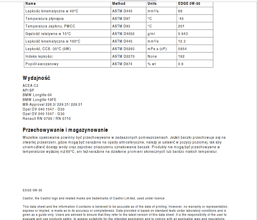

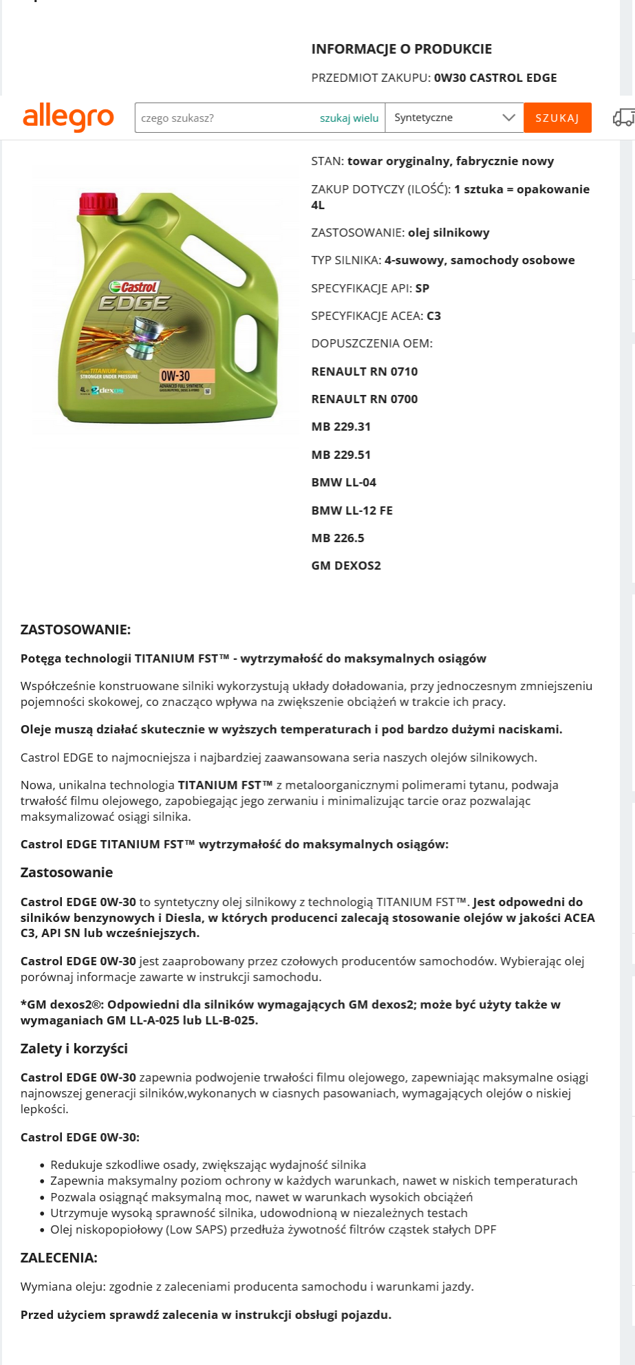

Taka ciekawostka poniżej, ale wczoraj widziałem też castrola z normą 04 i 12 na etykiecie.Screenshot_20240807-211434_Chrome.thumb.jpg.44d4caed52dd0089b2bf0c54e8701d48.jpg
Gdzie to 12fe?
Edytowane przez Kuj0n
2 godziny temu, Kuj0n napisał(a):
Gdzie to 12fe?
No właśnie nie mogłem znaleźć tego castrola z 12fe ale widziałem że jest, mogłem zrobić screen shota ale nie pomyslalem o tym.
