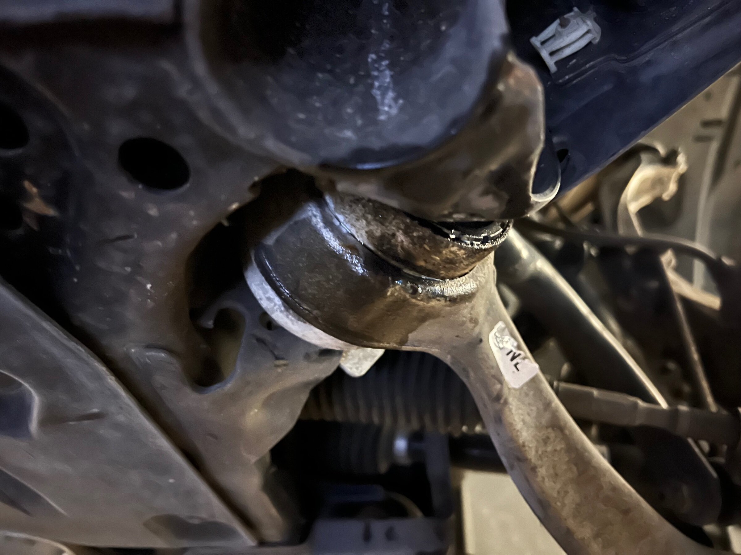

Kolego , sprawdź dolne wahacze - gumy które są od strony silnika, bardzo często są wylane , tam jest olej - płyn silikonowy, (ja tak miałem po 45 tyś km), nie trzeba kupować całych wahaczy jak każe serwis , można wymienić samą tuleję

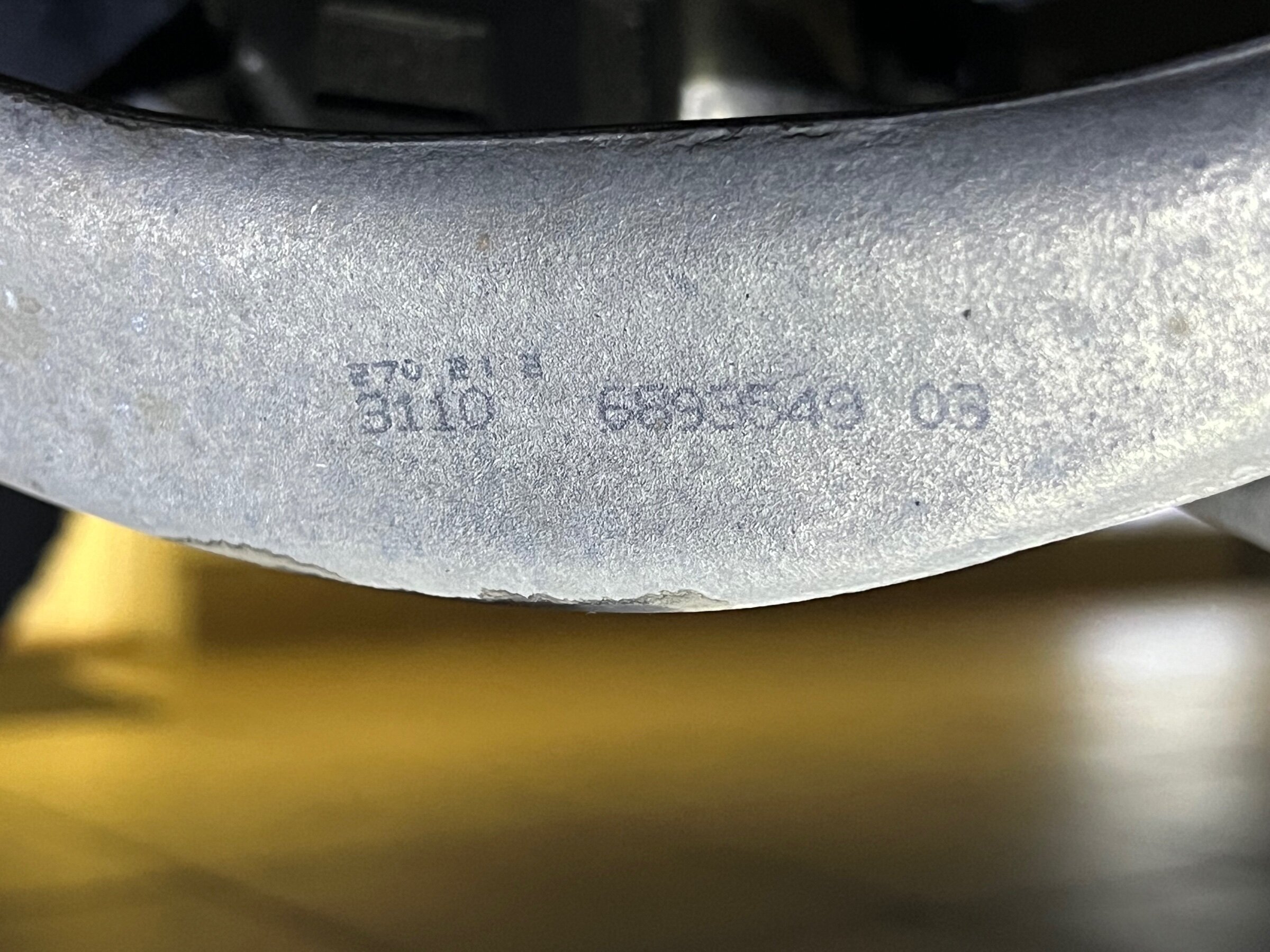

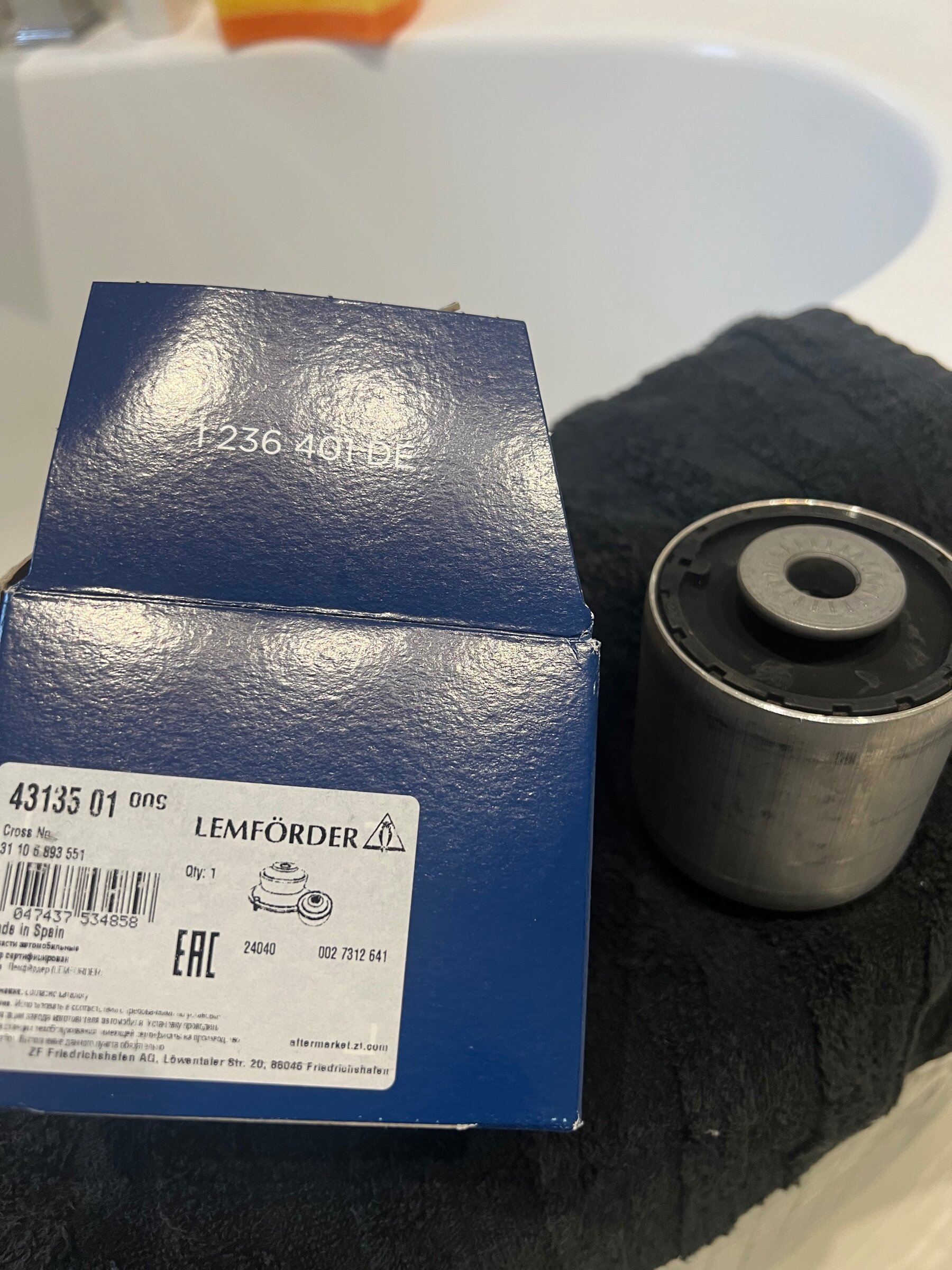

Cześć, kolego hunter gdzie można kupić same tuleje?
Ja zamówiłem na alledrogo do 30d ,auto wstawiłem do mechanika (tuleje trzeba wprasować) niestety trzeba też odkręcić półoś od piasty inaczej wahacza nie wyjmiesz. Koszt tulei 210zl brutto mechanik skasował 150 , dla porównanie nowy wahacz w necie 1500brutto + wymiana
dodam tylko że ta tuleja ze zdjęcia to to samo co  w aucie
Opis dotyczy silnika 30d 40i , nie wiem czy te same wahacze są w 25d
Edytowane przez hunter
Pozdrawiam
Dzięki za odpowiedź.
można po numerze sprawdzić ale znając bmw wszystko będzie to samo, może X5 M będzie miała inną.

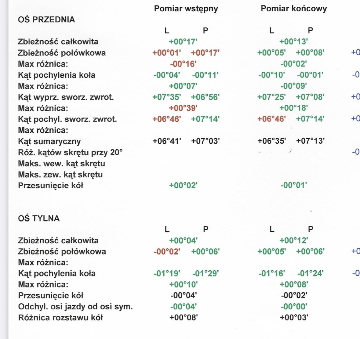

Dla zainteresowanych wyniki geometrii zrobionej po dotarciu 3k km. Czy warto zrobić to już musicie sobie sami odpowiedzieć ?
