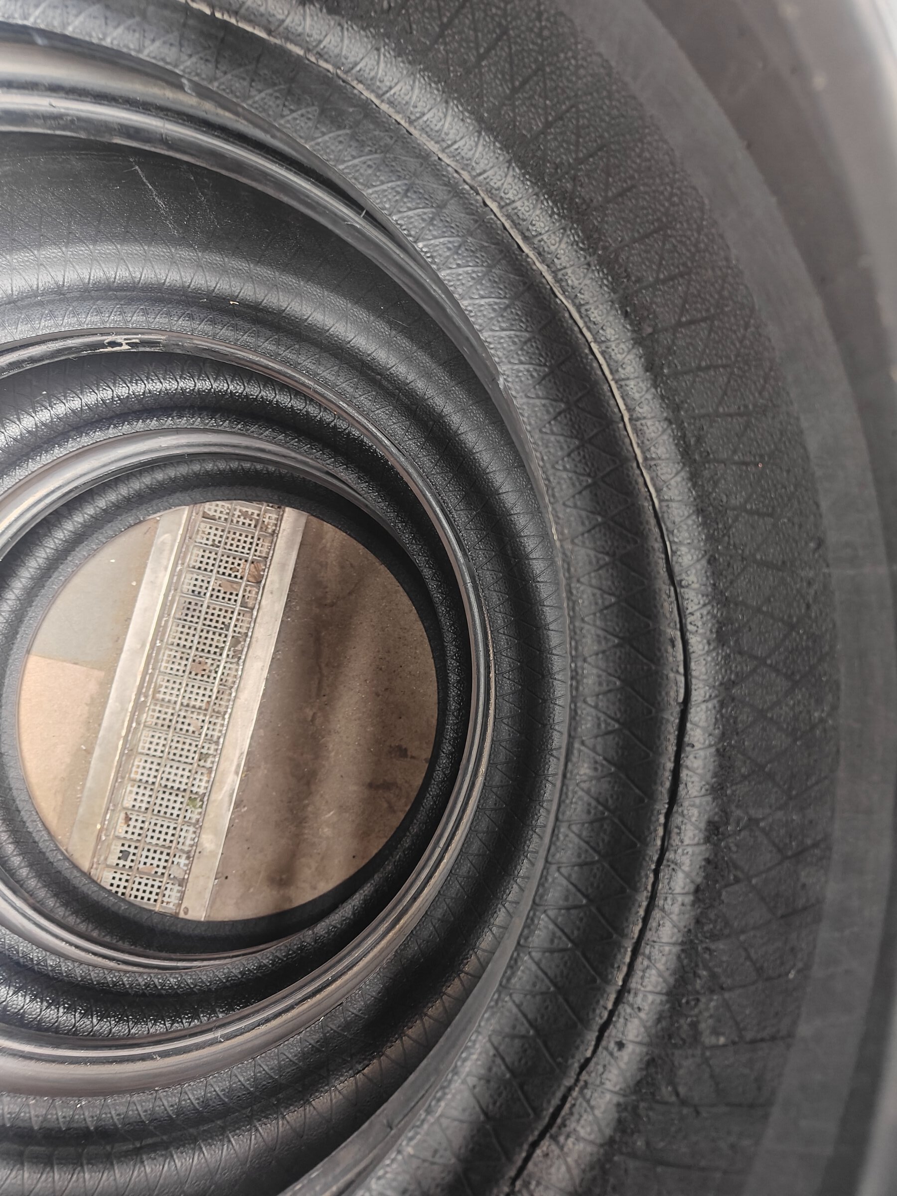

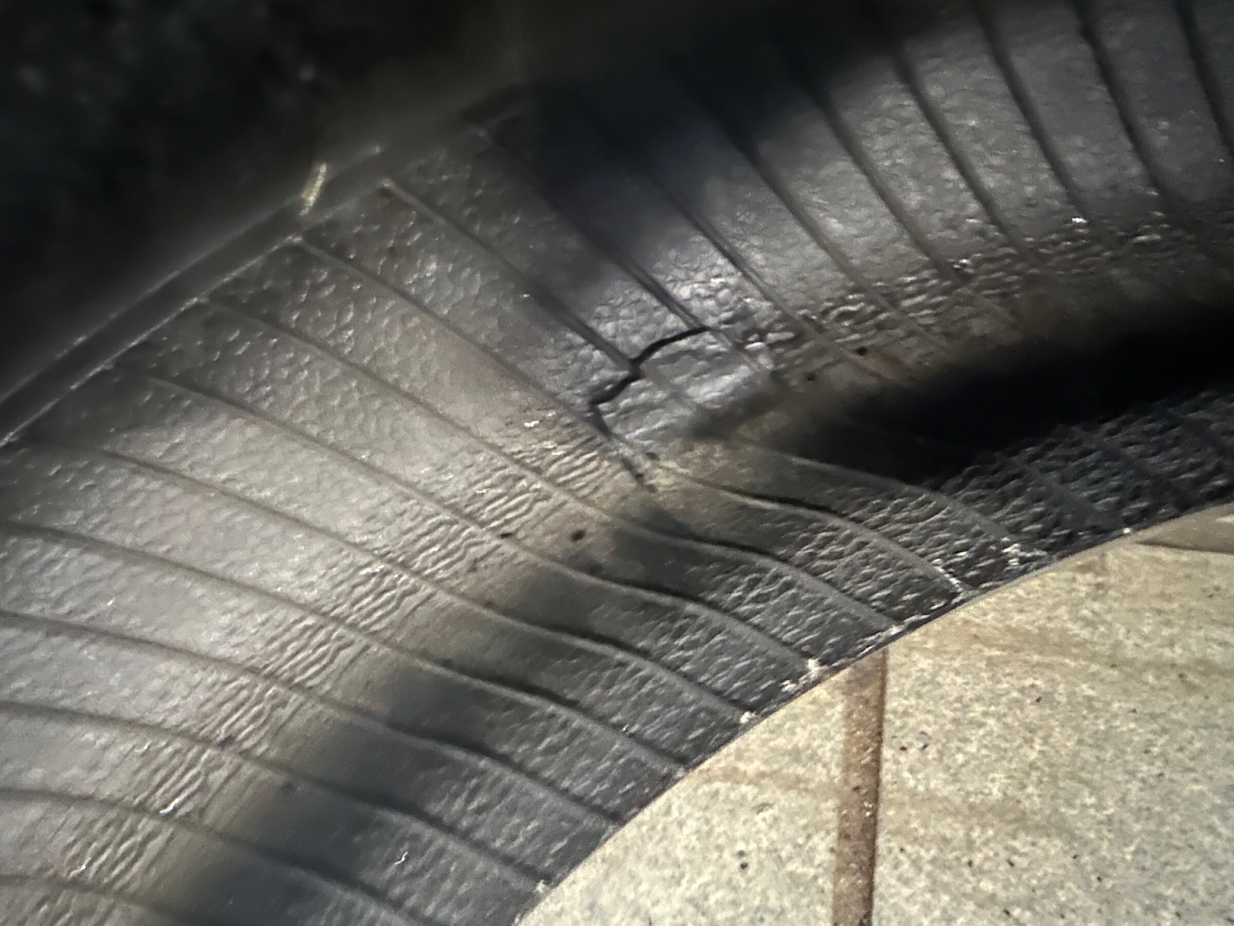

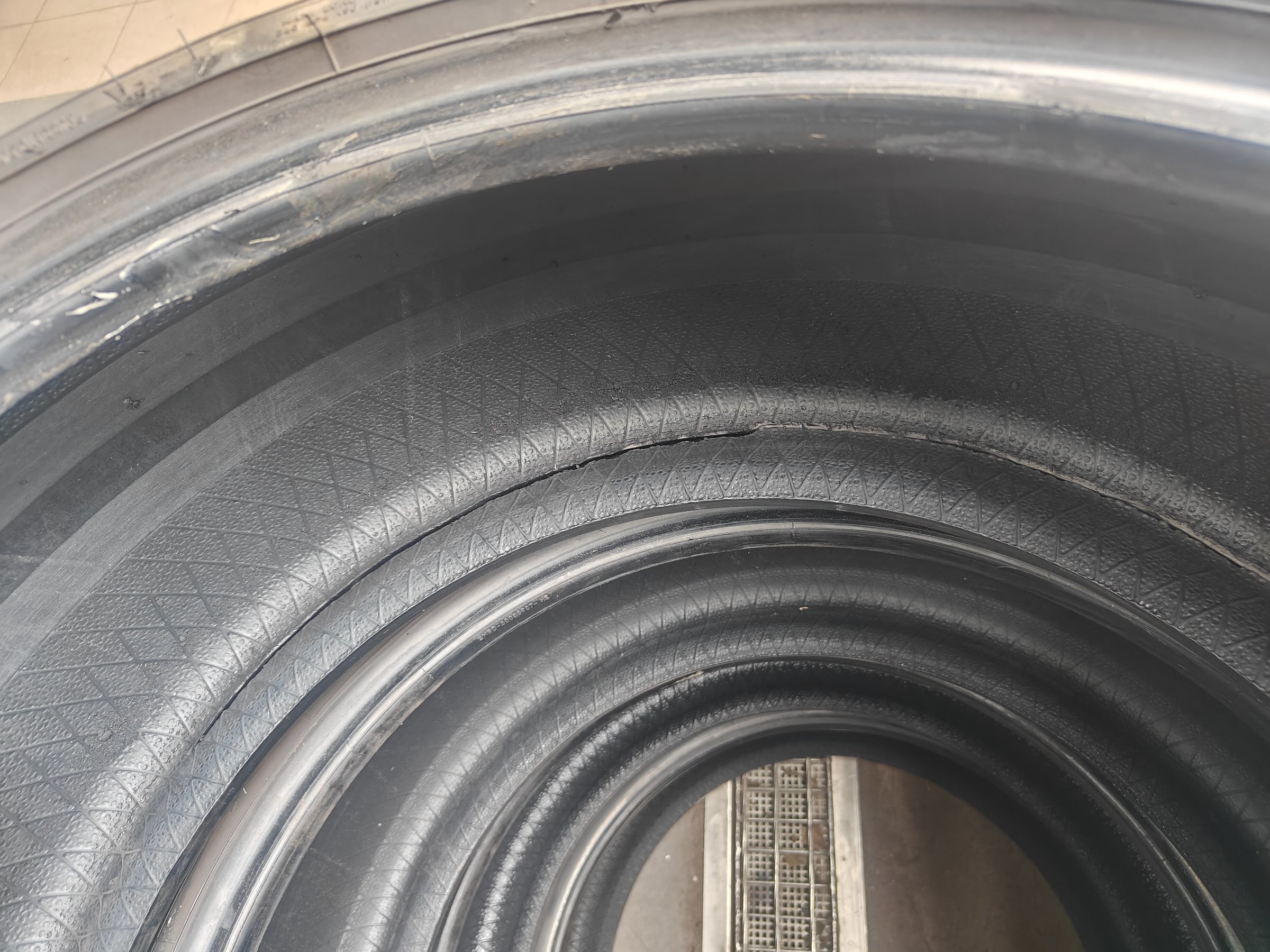

A na obrazku typowa usterka dokładnie tego modelu opony. Na pewno w ten sposób kończą run flaty, ale czy zwykłe opony good yeara tez mają taki problem to nie wiadomo.
Dokładnie - typowa usterka run-flat, która nie występuje w zwykłych oponach. Gdyby nie run-flat - nie byłoby takiej usterki, więc...
Bardzo podobne uszkodzenie miałem w Goodyear RFT * - tylko od środka, więc w teorii bardziej niebezpieczne. Dopiero było widoczne po demontażu - wcześniej 'tylko' drgania.
To nie jest / był runflat !
Dzięki za info.
Z ciekawości - tylna oś?   Kilka pytań - mieszane opony, ori koła, jaki dokładnie model opon (włącznie z homologacją lub jej brakiem), oraz ciśnienie?
  Trzeba ogólnie bardzo zwracać uwagę na wewnętrzne krawędzie tylnych opon. Dużo takich uszkodzeń.
U mnie takie uszkodzenie, jednej opony RF.
Edytowane przez kossaa245
Zdjęcia dodane
Ori opony z samochodu wiec oczywiscie z gwiazdka w zasadzie mozna napisac ze 4 letnie zrobione na nich okolo 50 k km Good Year F1 Asymetric 3, 245/45/18 wszystkie w samochodzie takie same. Te zdjecia to z tylnej osi. Ale podobno wszystkie 4 w podobny sposob uszkodzone.  Ponizej zdjecie drugiej tylnej i juz widac ze sie zaczyna , ja stawiam na geometrie ale to sprawdze po tym jak nowe 4 sztuki przyjda czyli w poniedzialek

Bardzo podobnie wyglądały moje excellency z pierwszego montażu - run flaty 20”.
co ciekawe - producent bez żadnych fochów przyjął reklamację i oddał kasę. Inne marki , w szczególności Pirelli i Michelin powinni się uczyć właściwej obsługi klienta i odpowiedzialności za gówna jakie nam wciskają.
Ciśnienie właściwe i geometria perfekt.
na wylot to nie wyszło jeszcze i na hunterze trochę ponad normę ale nawet nie wszystkie.
Na forach było wówczas dość głośno o takich przypadkach w f10 m.in. Również w USA .
ASO zwyczajowo próbowało winą obarczać klientów, że niby zła geometria, za niskie ciśnienie i.t.d.

To najwyraźniej zależy od tego jak się trafi. Albo od tego jak się jeździ. Albo ile się jeździ i po czym. GoodYear miałem w przedliftowym G30. Jeździłem nim 5 lat. Przez ten okres używałem jednego kompletu kół z oponami zimowymi oraz 2 komplety kół letnich (po 3 latach oryginalne koła zastąpiłem kolejnym oryginalnym kompletem z nowymi gumami). Wszystkie opony to były run flaty z gwiazdką. Zupełnie nic się nie działo.
Obecnie mam fabryczne koła na letnich oponach Pirelli. Zimowe koła dokupiłem też na gumach Pirelli. Wszystkie run flaty, z gwiazdką. Aż z ciekawości je obejrzę pod lupą jak będę jesienią zmieniał na zimowe. Tylko pytanie czy uszkodzenia widać z zewnątrz? Czy trzeba zdejmować opony, bo widać to dopiero od wewnątrz? Bo takie ogólne oględziny z zewnątrz zawsze przeprowadzam, np. czy nie ma jakichś wbitych śrub, gwoździ, kamyków w bieżniku, czy bieżnik zużywa się równomiernie itp. itd. Zdecydowanie bym zauważył takie pęknięcia jak pokazujecie. Najwyraźniej znowu mam szczęście albo za mało jeżdżę. Dzisiaj mi stuknęło 23.000km 😄
W moim przypadku na zewnątrz nic nie było widać. Po rozebraniu wyraźne pęknięcie gumy po obwodzie ale nie całym.
