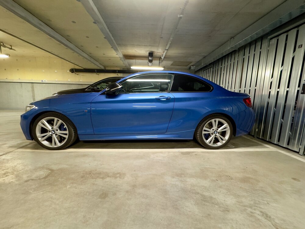

F22/23 rozmiar opon i felg - pomoc w wyborze.
Nie wiem. Maksymalnie jeżdżę we dwie osoby, pełnego bagażnika nigdy nie miałem. w połowie maja wracam ze statku to mogę coś zapakować do bagażnika i podesłać jak to wygląda. Ewentualnie poszukam zdjęć z lata, z innego kąta (napewno z pustym bagażnikiem)

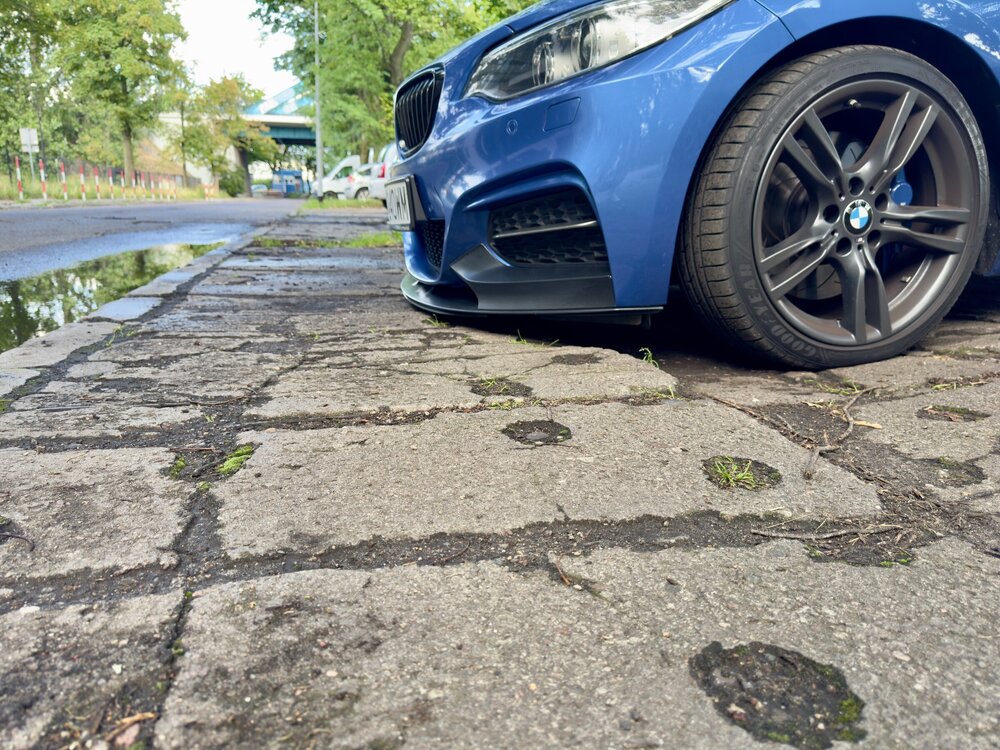

Nie, nigdzie nic nie obciera. Z takimi felgami już kupiłem. Jedyne co obciera to ten splitter?? Jak skończą się opony będę myślał o 405m (chcę skompletować cały m performance) no ale 10k za felgi to trochę dużo ?

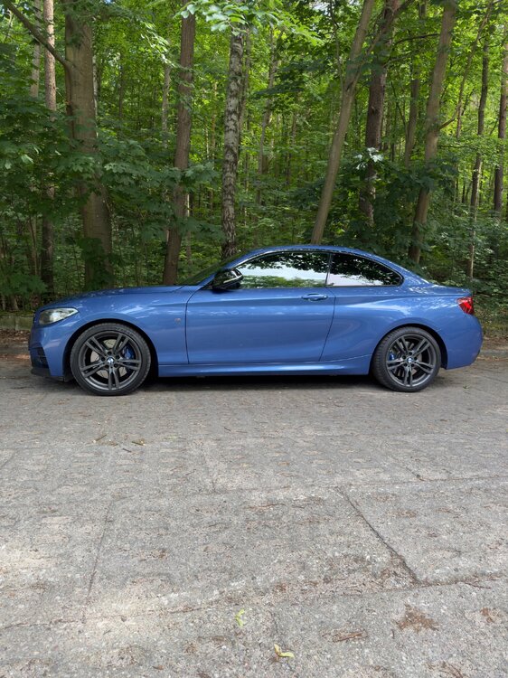

Lato: styling 400. 225/40R18 oraz 245/35/R18 Zima: styling 385 225/40R18 W zeszłym roku założyłem temat z doborem felg oraz opon na zimę. Kolega @PKort pomógł rozszyfrować wklejkę z drzwi. Za co jeszcze raz dziękuję. Przejechałem może 2k km i zero problemów z xdrive.

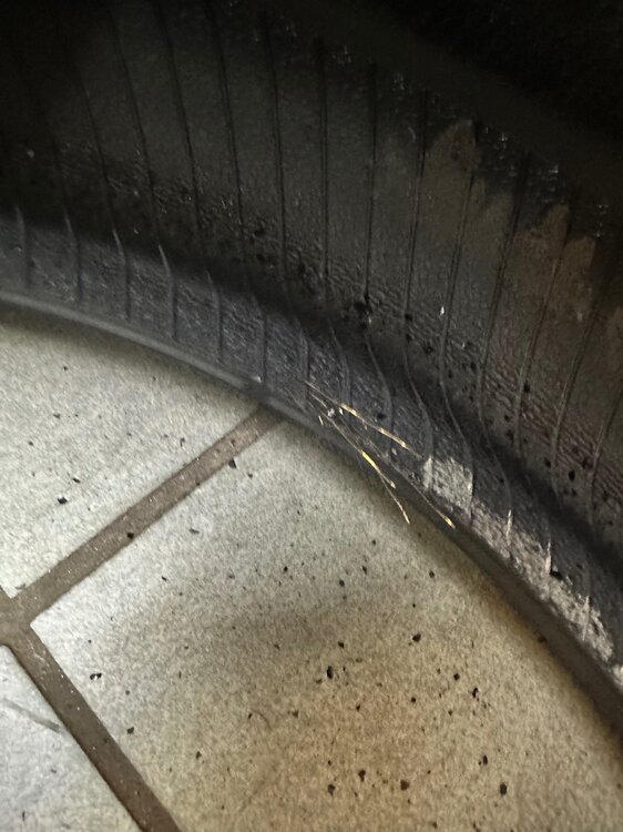

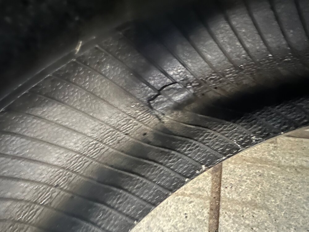

f34 gt xdrive
Hej, u mnie było tak: lato: Pirelli P7 18” zima: Pirelli Sottozero II 17” Oba komplety run flat, homologacja. Wtedy chyba była to najrozsądniejsza opcja cena-jakość-marka. z letnich po 7 latach wyszły druty z run flat, musiałem kupić cały komplet.

F22 M240iX - Opony zimowe z homologacją - dostępność
cześć, wielkie dzięki za konkretną odpowiedz, wytłumaczenie jak chłop krowie na rowie ? kolego, będziesz w trojmiescie to zapraszam na flaszkę - pszenica, żyto, jęczmień, ziemniaki - do wyboru ? Wklejka była dla mnie średnio zrozumiała. wychodzi na to, że wulkanizator też trąba bo nie wpadł na pomysł żeby drzwi otworzyć… Będę szedł w tym kierunku: 225/40R18 (przód+tył), felgi 7.5Jx18 ET45 sprawdzałem linka + oponeo. Tak jak mówiłeś bez problemu dostanę opony z homologacją + felgi. Ostatnie pytanie, czy po zmianie kompletu na zimowy muszę zrobić jakąś dodatkową adaptację (poza resetem w idrive)? dzieki!
