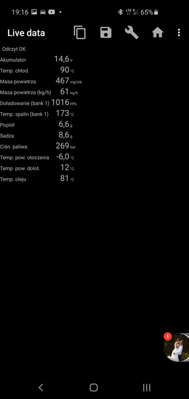

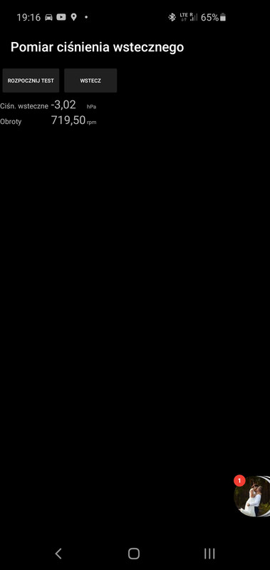

1. Czy z poniższych pomiarów można przyjąć, że EGR zacina się w pozycji zamkniętej?
2. Czy można sądzić, że przepływomierz działa poprawnie, a powodem problemów jest EGR?
Proszę o wsparcie, gdzie szukać przyczyny błędu 3FF1.
Jest jeszcze jeden problem - drżenie, dudnienie, wibracja na wolnych obrotach silnika. Wymienione poduszki silnika i skrzyni oraz koło pasowe. Drżenie bez zmian.
Prośba o pytania i wskazówki.
