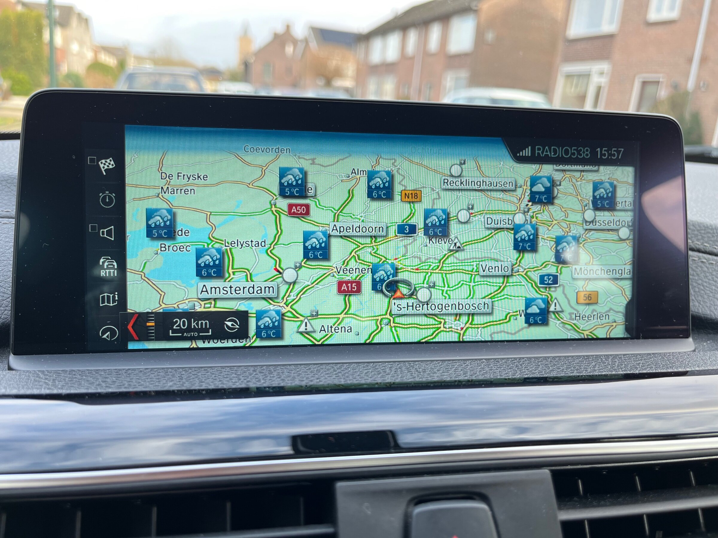

    RTTI pogodę itp mogę uruchomic bez abonamentu w każdym aucie z EU.Usa nie jest możliwe.

  20. Rtti pogoda newsy mogę ci zakodować jak masz kabel enet
