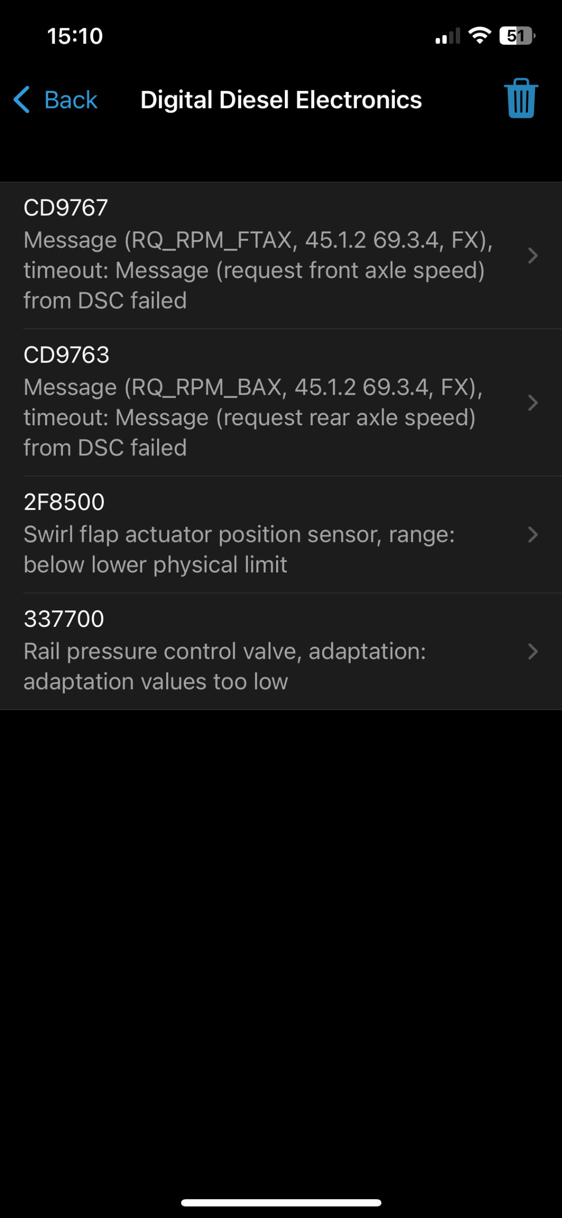

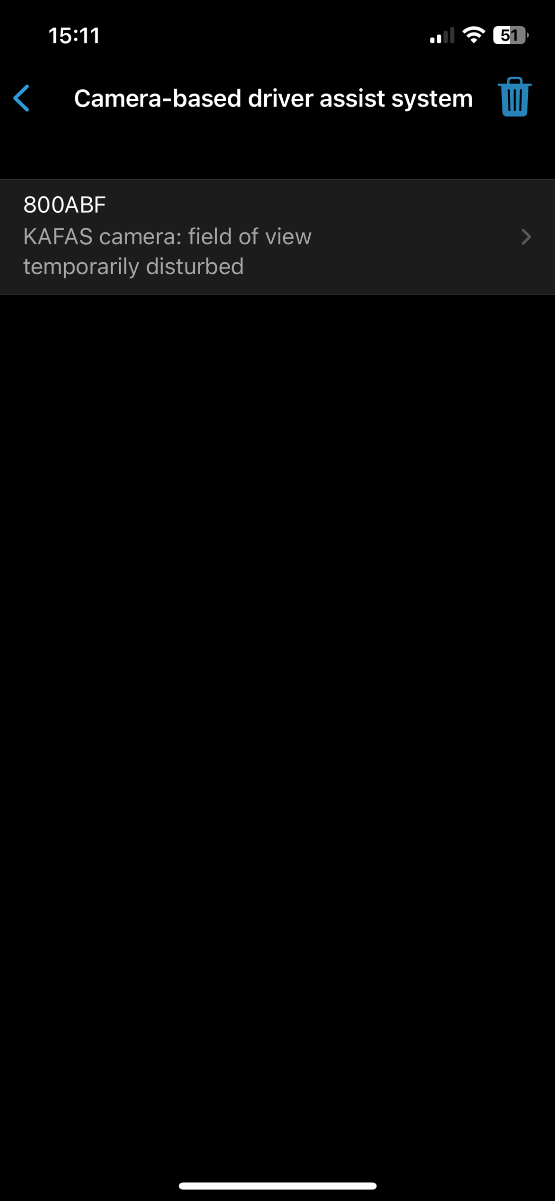

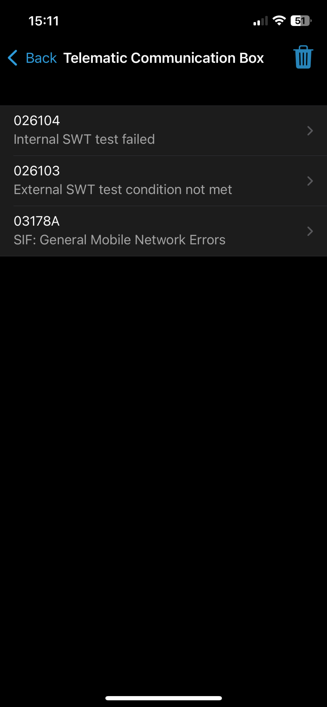

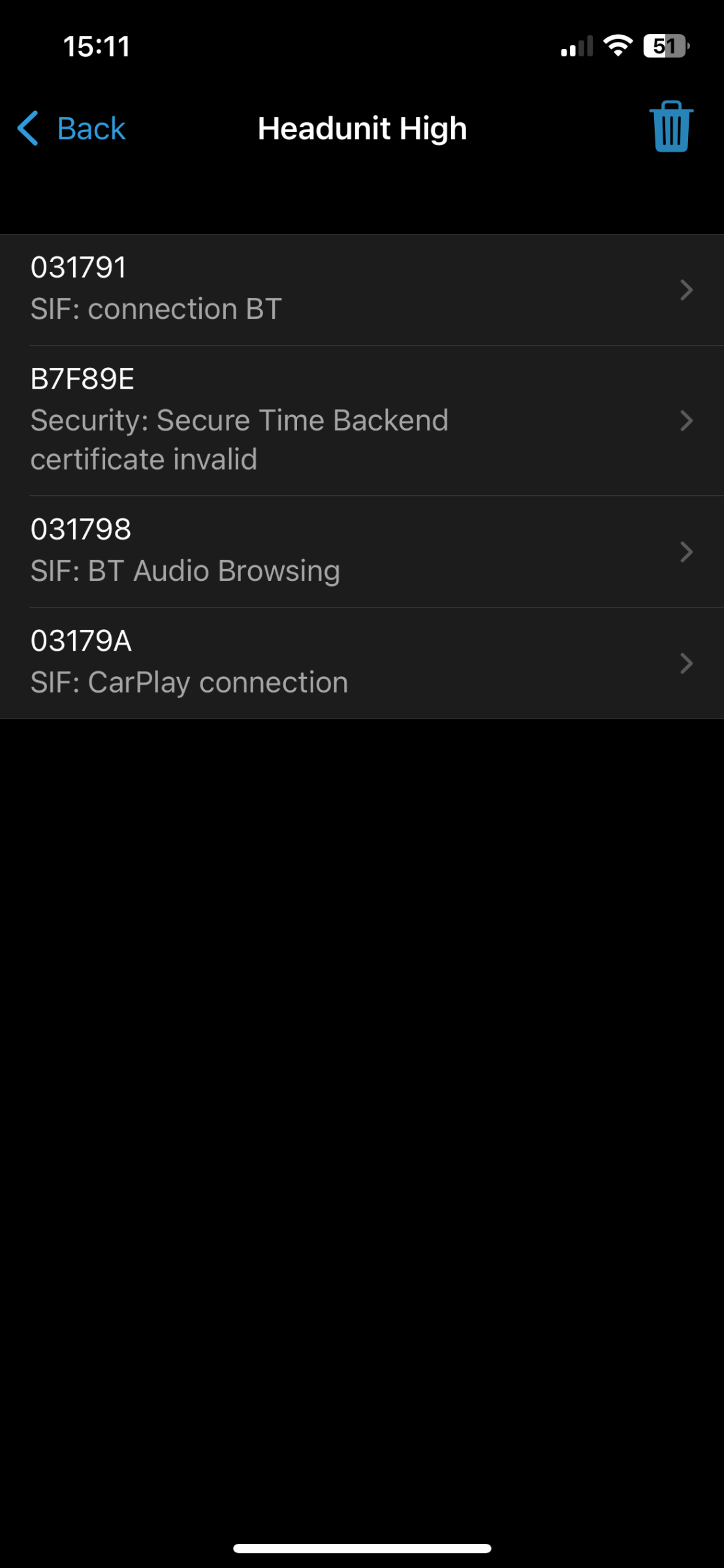

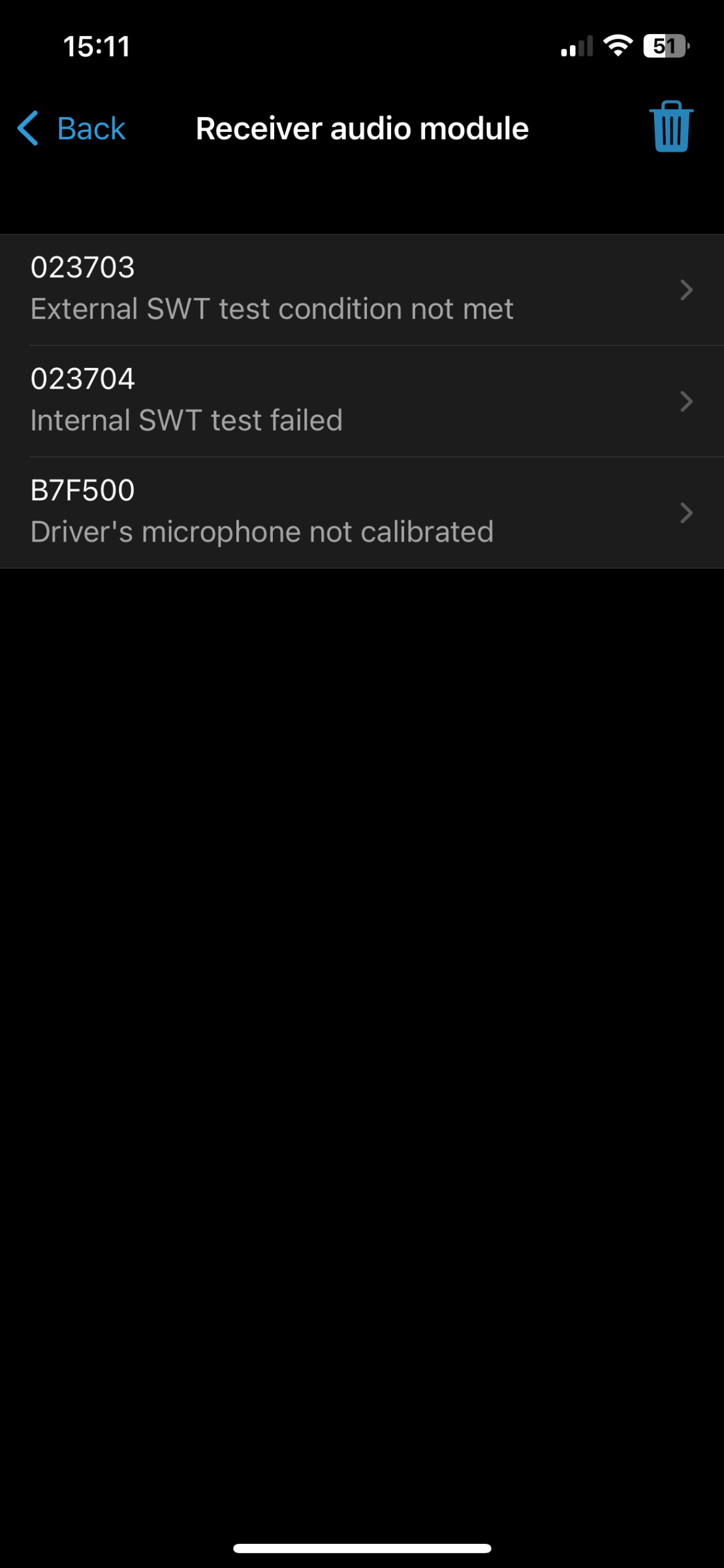

Cześć ! Przychodzę po pomoc w temacie g20. Auto miało wymienioną chłodnicę oleju w ASO, i chyba od tamtej pory mam problem. Sypie jakimiś losowymi błędami, które pojawiają się na zegarach i w pamięci ale w idrive już nie. Błąd związany z zapchanym kolektorem spowodował to że kolektor został wyjęty i wyczyszczony. Na klapach nie było przesadnego luzu. Po złożeniu wszystkiego wywala błąd że nastawnik klap wirowych nie działa. w komputerze nie da się włączyć testu tego elementu (brak komunikacji) oczywiście wszystko jest podłączone prawidłowo. Może to kwestia sterowników ecu ? Gdzieś wyczytałem że ludzie mieli problemy po aktualizacji softu. Gdzie lub jak sprawnie zaktualizować ecu do poprawnej wersji ? Dorzucam fotki błędów. (Auto salon PL, 140k nalotu, dbany, żaden ulep od Francuza, pierwszy właściciel)

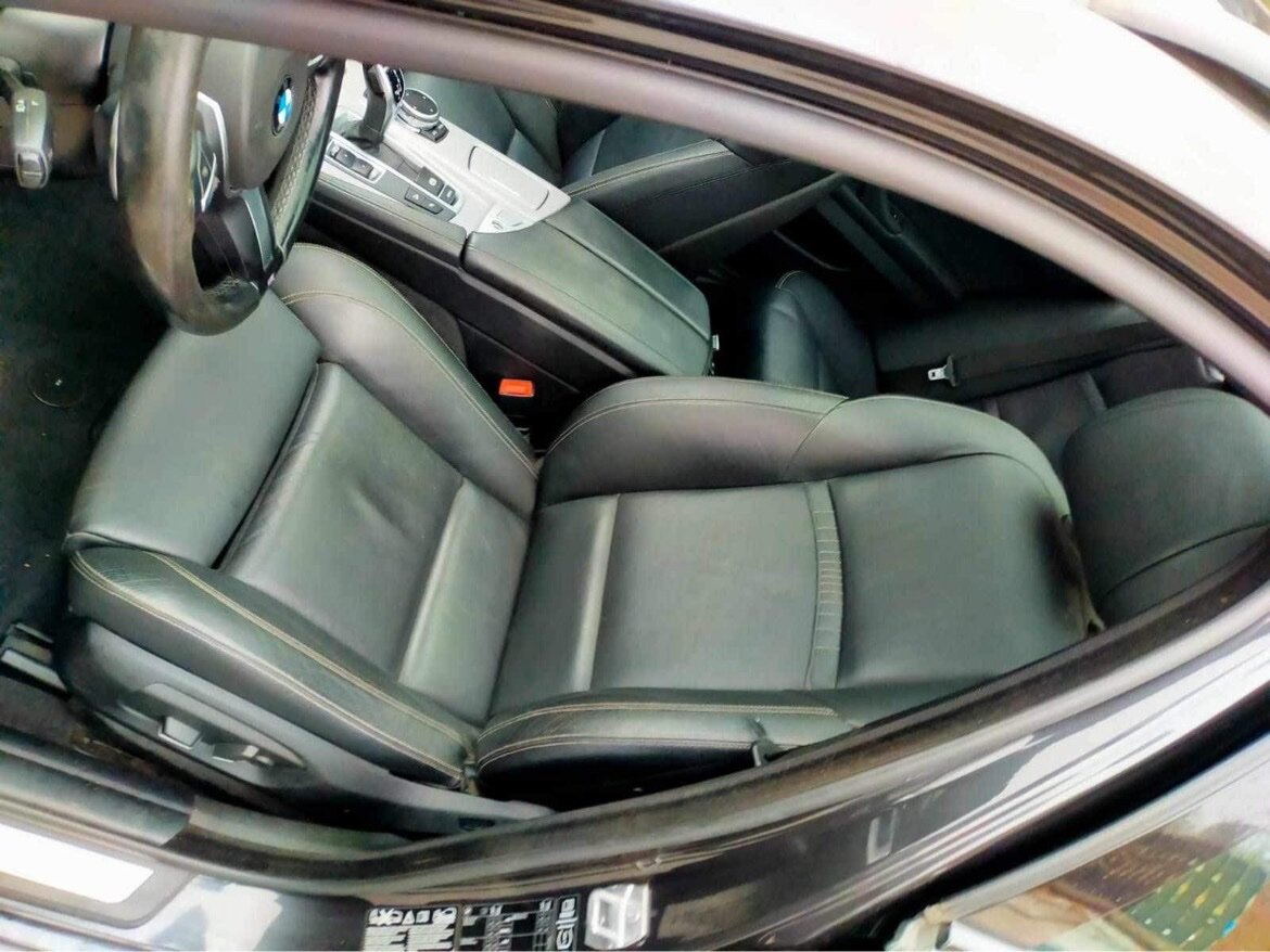

Chodzi mi o fotele z elektrycznym ruchem przód / tył. Dziś podłączyłem fotel pasażera. Działa bez zarzutu bez żadnej przeróbki. Ruch w każdą stronę / grzanie, wszystko działa. ps: foto montowanych foteli Nie używałem wcześniej ISTy, dziś pobiorę i zbadam co tam się znajduje
