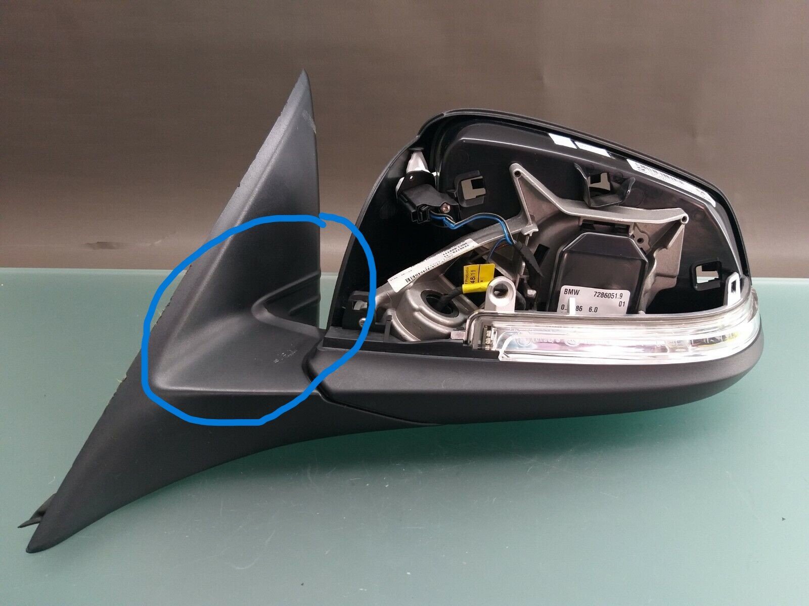

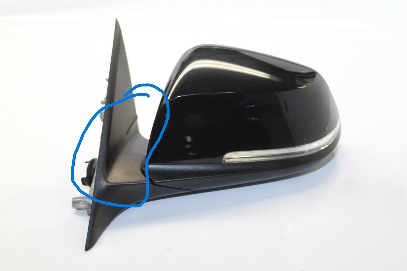

Maly update do lusterek.
Bmw F30 F31 maja 2 rodzaje lusterek, roznia sie podstawa , konkretnie miedzy trojkatem przykrecanym do drzwi a sama obudowa lusterka to polaczenie na ktorym zamyka sie lusterko , sa dwa rozne rodzaje i tam sa 2 rozne katy zalamania lusterka co dokierunku jazdy.
Wiec moje lusterko nie jest z anglika poprostu z innego modelu, dla czego tak jest i czy to lusterko w przeznaczonym do tego modelu bedzie mialo prawidlowy kat i da sie ustawiac w pelnym zakresie nie wiem, ale domyslam sie ze tak.
Co do roznych modeli to zwruccie uwage na parkingu , na pewno znajda cie auta z roznymi lusterkami, nie wiem czy to nie sa przypadkiem przed i poliftowe modele.
Wedlug katalogu moze nie ma roznicy, ale roznica jest w dwoch rodzajach.
zakreslilem roznice w mocowanu na niebiesko.
Zalozone jest aktualnie lusterko ,ktore na zdjeciu jest bez obudowy, a orginalnie bylo to drugie.
Widac to w bezposrednim porownaniu na zdjeciu , maja inne katy.
