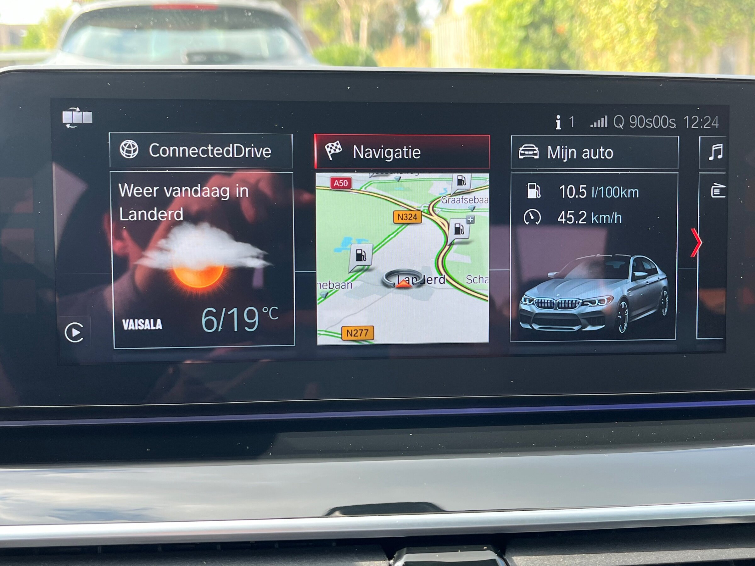

Wymiana radia Alpine (zwykłe) na NBT HU
Vin w nawi to żaden problem w ciagu paru minut do ogarniecia z fsc.

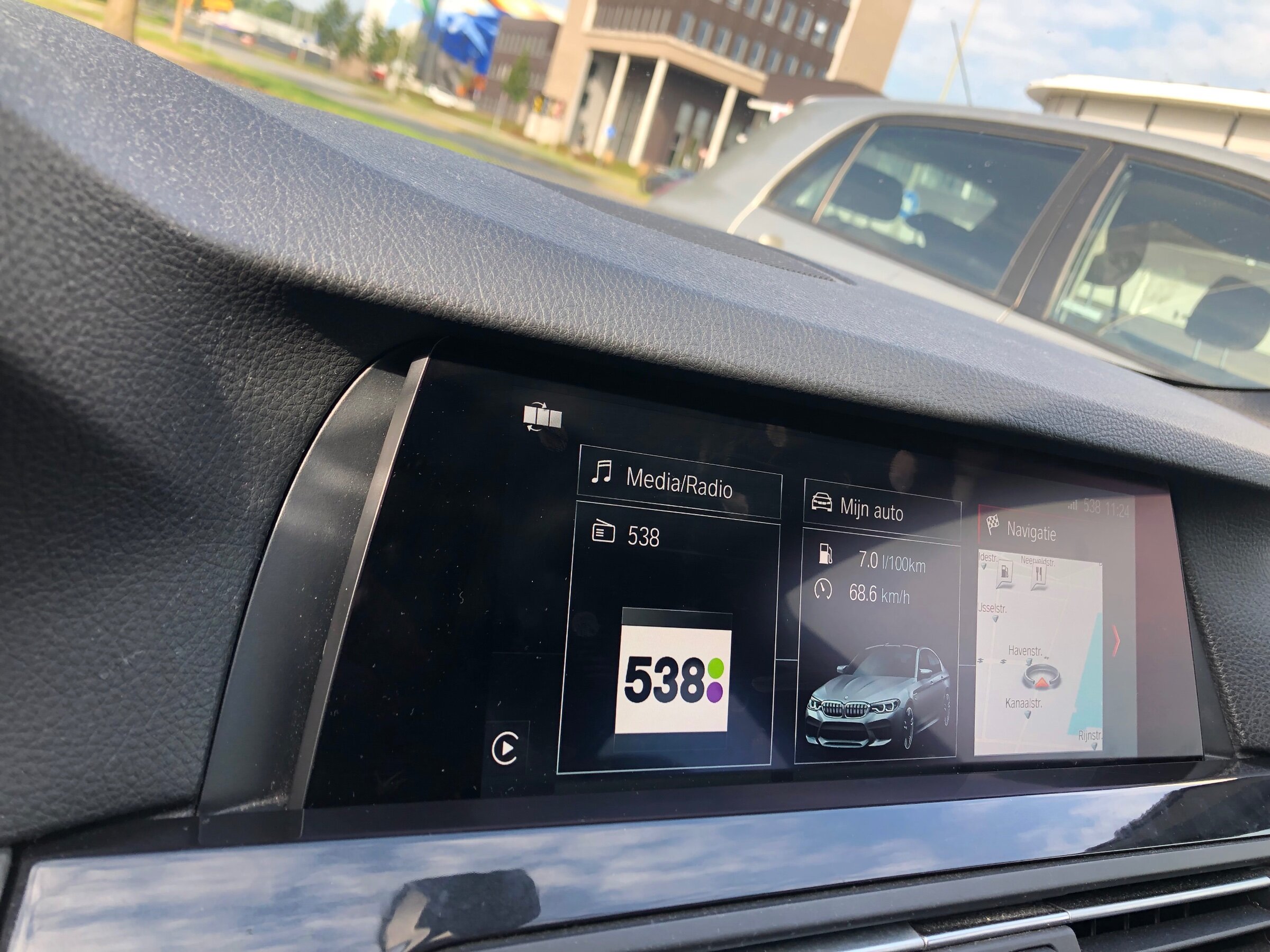

Jakby ktoś był zainteresowany mam zestaw nbt evo z ekranem od g30 przerobionym pod fabryczne mocowania w f10/11.
Żaden emulator nie jest potrzebny.
