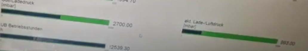

Po wypięciu przewodu podciśnienia z przetwornika od turbiny samochód pracuje w całym zakresie obrotów, może coś z ciśnieniem doładowania?
Parę filmów żeby zobrazować sytuację, może się przydadzą.
Jak doładowanie oczekiwanie jest 2,7, a turbina daje 0,9 to nie ma prawa jechać.
Widać, że najpierw ciśnienie rośnie, a potem spada do atmosferycznego, czyli nie pompuje w ogóle. Ja tak miałem przy zatkanych katach, najpierw ogień, a potem flak kompletny i czarny dym, ale u mnie nie było takich gwizdów. Tutaj strasznie gwiżdże, o tym nie wspominałeś. Albo turbina kaput, albo gdzieś jest dziura w dolocie - pęknięty kolektor ?

I drugie pytanie, zadane ciśnienie doładowania to 2.7 Bar, co w momencie w którym samochód będzie zbliżał się do tych wartości, a czujnik ciśnienia doładowania będzie do 2.5 ( Bo do tylu chyba mierzą ?)
Na pewno zadane ? Jeśli tak to ktoś przesadził z programem. Będziesz miał przeładowanie co grozi uszkodzeniem, np. kolektora.

Stwierdziłem to na podstawie jednego z poprzednich postów.
Fakt, ja to pisałem :classic_smile: Z jakiegoś powodu nie zwróciłem uwagi na wartość. W programie standardowym doładowanie będzie około 2,2 bar. Co prawda nie jestem ekspertem, ale według moich informacji nie ma sensu takie żyłowanie powietrza, bo problemem w tych silnikach jest brak paliwa, a nie powietrza. Owszem, na wykresie wyjdzie chwilowo 250KM czy coś około, ale wykres mocy/momentu robi się coraz bardziej ostry czyli moc w wąskim zakresie obrotów. Ja bym podjechał do tunera, żeby to ogarnął, może podreguluje turbinę tylko cały osprzęt musisz mieć sprawny. Jak się okaże, że np. dolot nie jest szczelny, a potem go uszczelnisz po programie to się wszystko zmieni.
