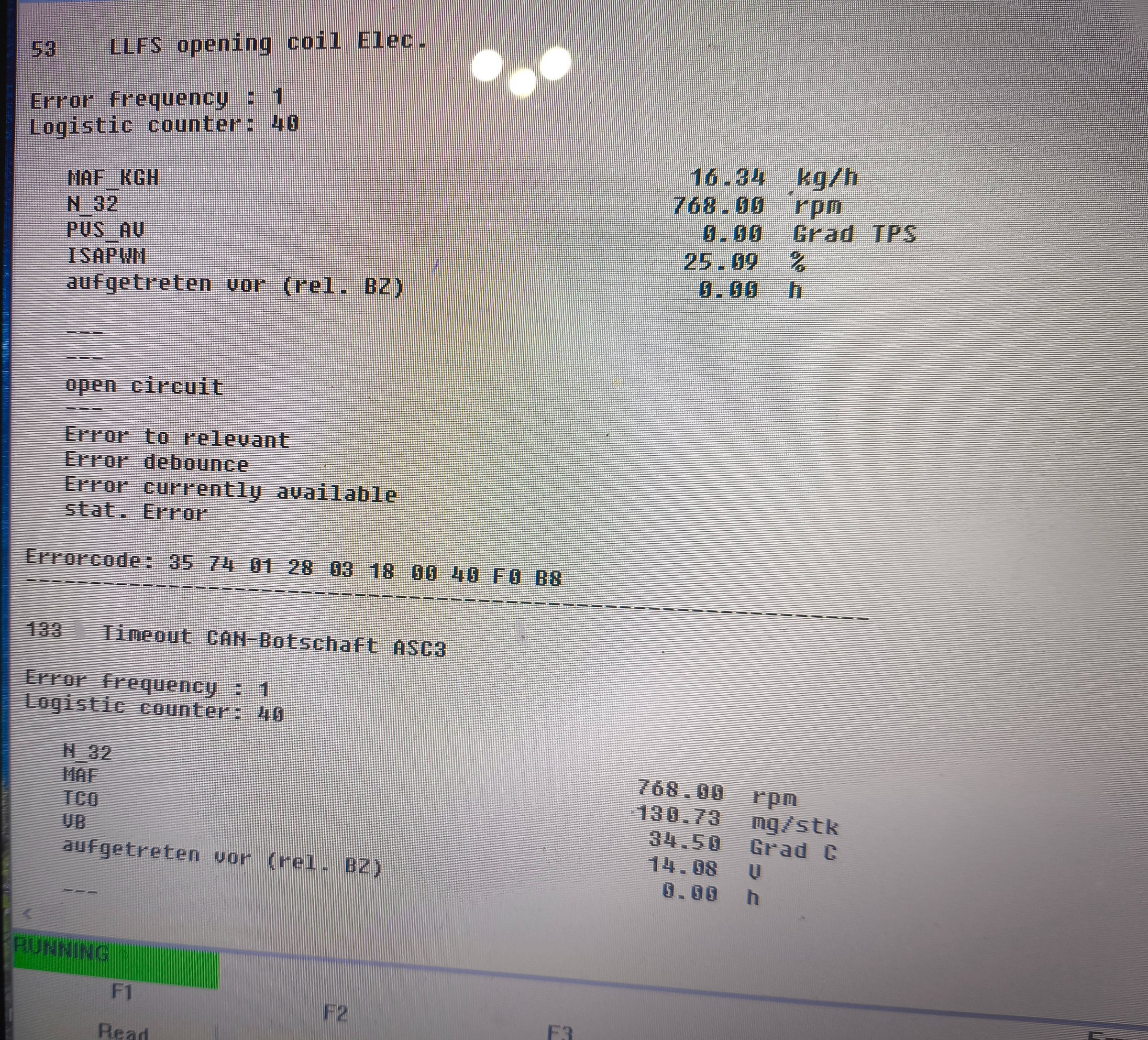

    Koledzy udało się ustalić od czego jest wtyczka. Po wskazówce którą dał kolega szumrak, okazało się że nie wpiąłem czujnika wstecznego w skrzyni biegów i owa wtyczka była właśnie od niego... Aż wstyd się przyznać no ale taki babol i tyle zamieszania ?W każdym razie dzięki bardzo za rady! Rocznik auta 2000, silnik był taki sam czyli m54b30, niestety strzeliła tuleja i złozyłem sobie drugi. Mam jeszcze jeden problem odnośnie tego błędu ASC który wstawiałem na zdjęciu wyżej. Pojawił się po przeszczepie silnika. Kontrolka trakcji się świeci ASC nie działa. Myślałem może że zruazylem kostkę na pompie ABS ale wszystko wygląda ok, przepustnica była podmieniana, adaptowana ale bez zmian. Macie jakieś pomysły ?
  3. morhu odpowiedział(a) na morhu temat w E39
    Co do błędów podłączyłem inpe na szybko, ( sory za jakość robiłem zdj telefonem) wywala coś takeigo:

    Co do błędów to właśnie wywala mi błąd od ASC później postaram się podłączyć inpe i podać dokładny kod bledy Kolor przewodni brązowy i szary bez żadnych pasków itp. Sterownik silnika MS43

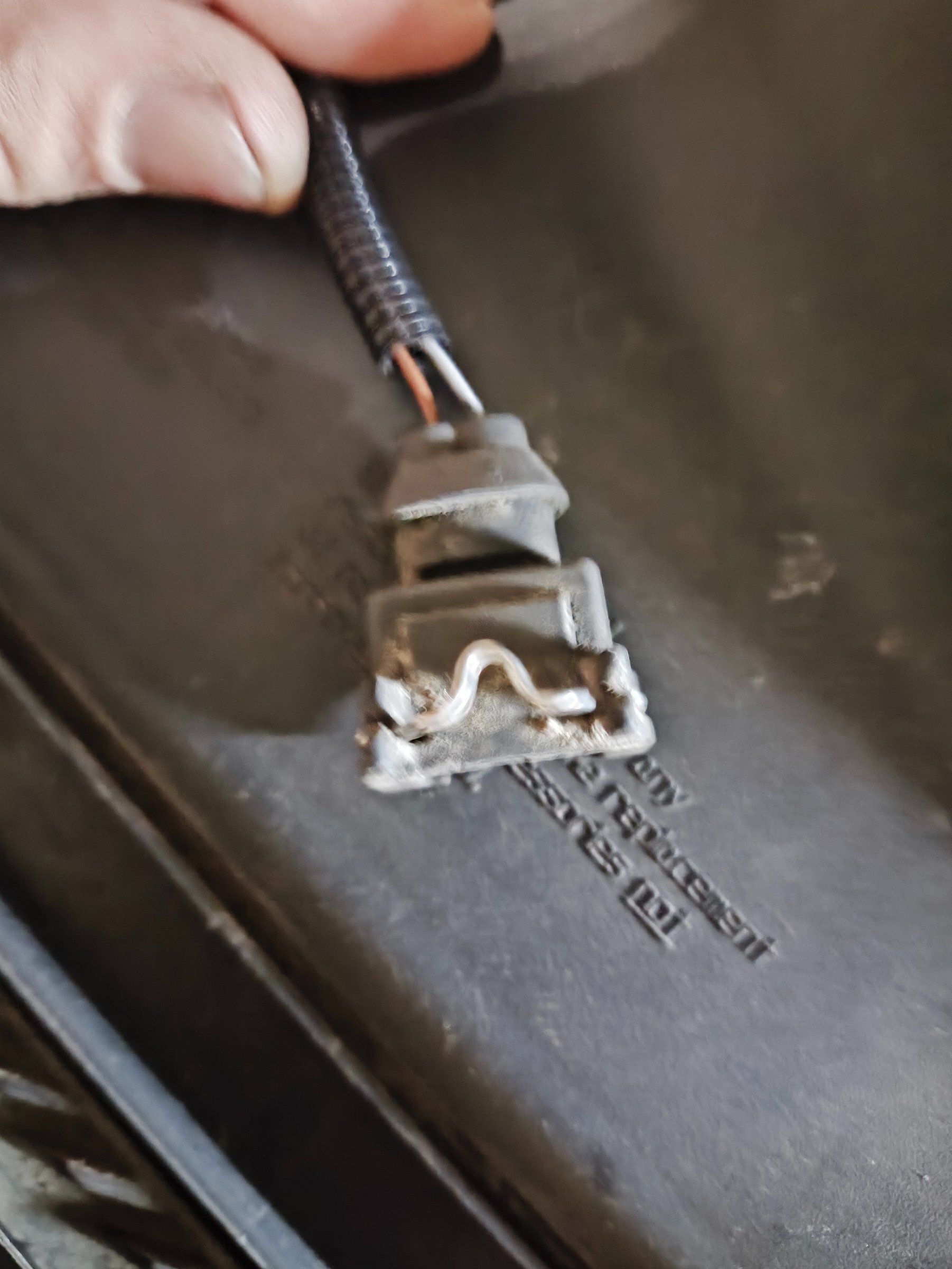

  14. Dzięki koledzy za schematy i zdjęcia ? Przepatrzylem jeszcze raz kable idące do czujników od modułu nivo i lwr no i wszystkie przewody mają przejścia wg schematu czyli wiązka jest ok. Będę próbował podmienić jescze prawy przedni czujnik tylko muszę sobie takowy załatwić, po zmianie na prawy tyl( ten sam nr czujnika) niby działa na Inpie ale wolę się upewnić. Prześledzilem jeszcze raz pracę czujników w module nivo w Inpie i okazuje się że prawy tylny czujnik gdy jest wpięty w wahacz podczas ręcznego opuszczania/ podnoszenia stoi w miejscu tzn jego wartość się nie zmienia, lewy natomiast pracuje okej. Sprawdzę czy podczas pracy zawieszenia przypadkiem gdzieś nie blokuje, bo bez wpinania go w wahacz było ok i może to jest przyczyną takiej różnicy parametrów obu czujników tu zdjęcia: Mam jescze pytanko, mianowicie czy czujnik widoczny na zdjęciu podpięty jest prawidłowo ?( Jak cos wtyczka odpieta do pomiarów) Co do błędów to jedyne co udało mi się znaleźć to taki błąd w module lwr, ale to możliwe że przez to iż reflektory po regeneracji nie były jeszcze ustawiane na stacji.
